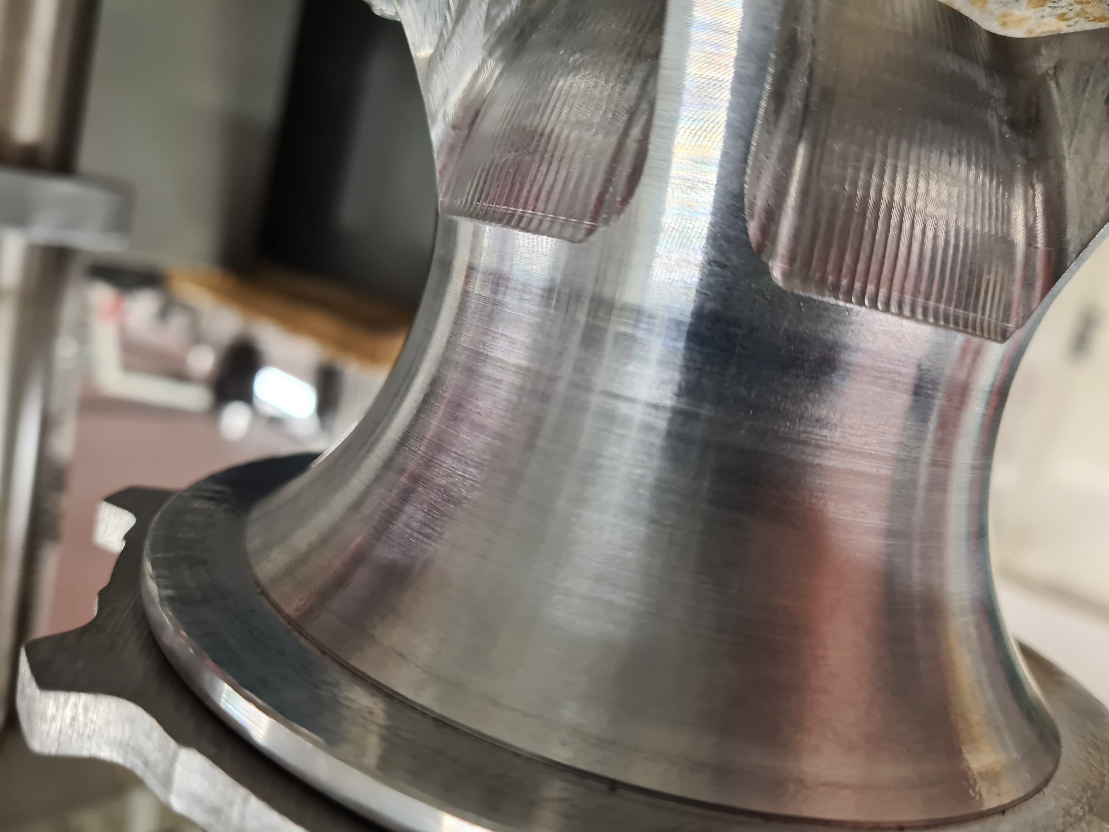

Fick hem ca 700 M2,5 skruv med sexkantskalle från Armortek häromdagen (schysst att de skrev £25 som värde på paketet - det blev lite mindre i avgift till staten). Började med drivhjulen - de är "factory second" så blir lite extrajobb.
På första hjulet kunde jag direkt montera yttre drivkrans, där stämmer hålbilden. Skruvarna från Armortek har låg hållfasthet så det fick bli lite special för att få fast drivkransen tight o bra.

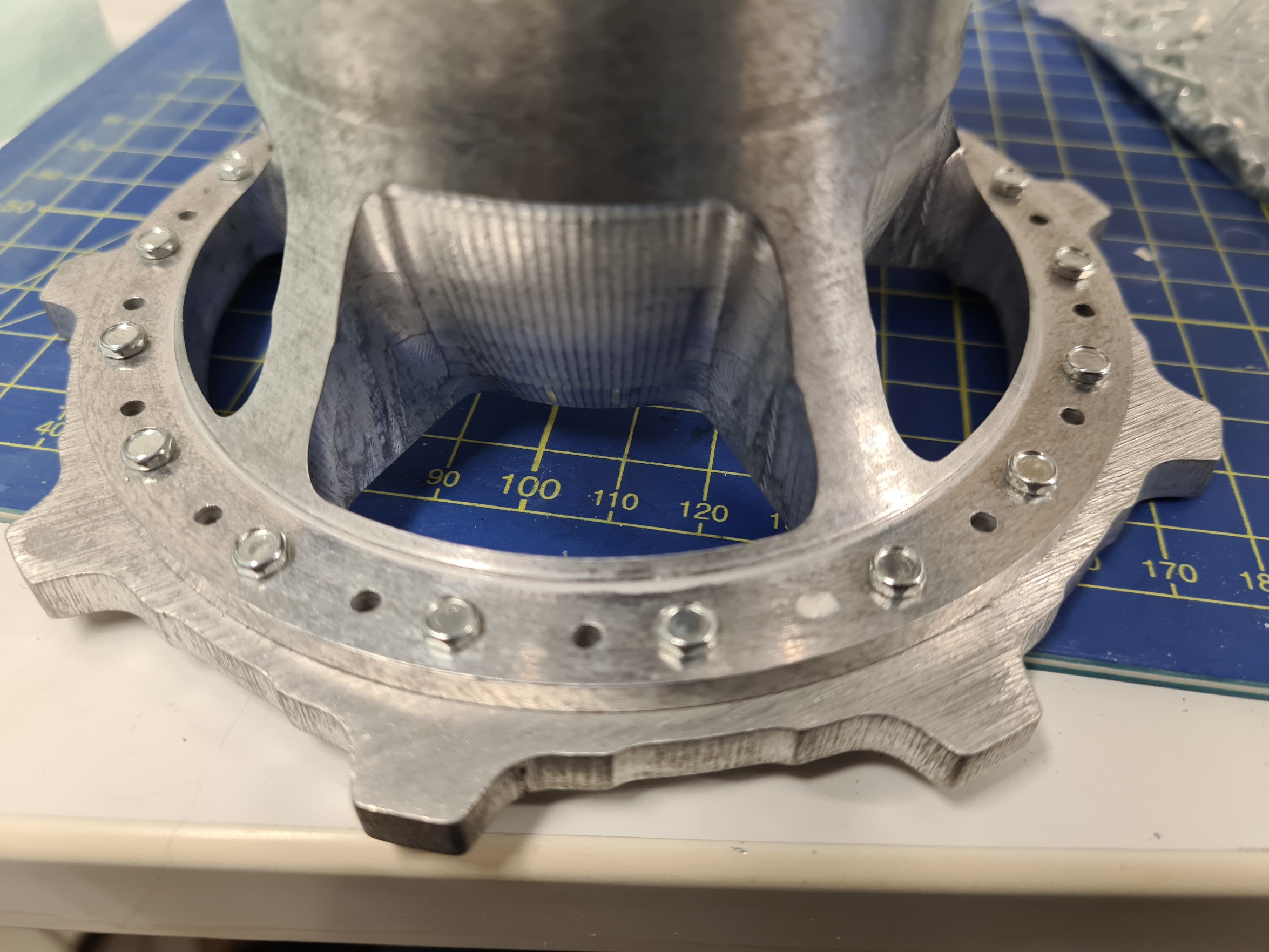

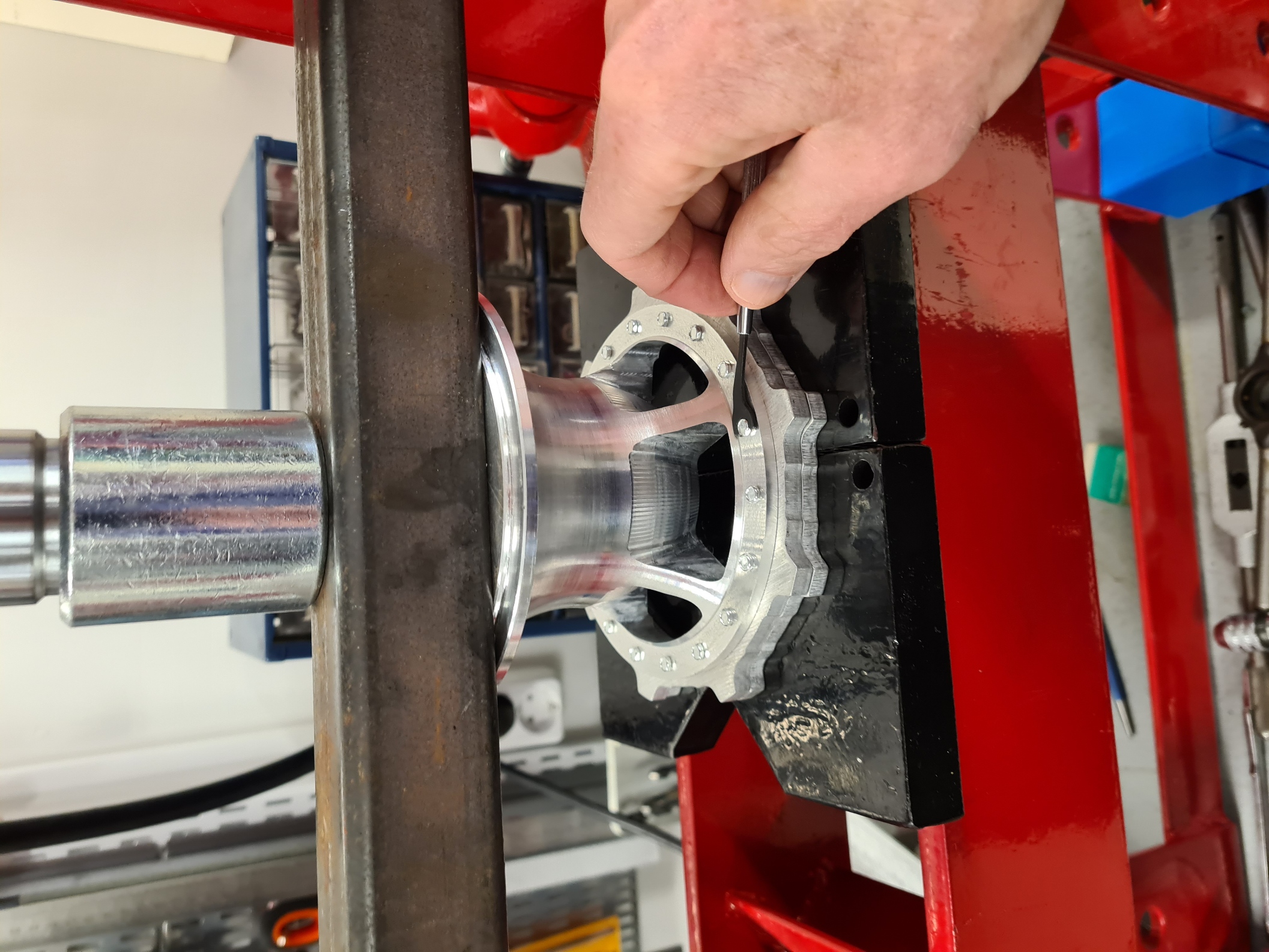

1 Montera alla skruv/mutter/låsbleck och dra åt finger-tight 2 Lägg in hjulet i pressen och komprimera så att drivkransen bottnar -dra åt FÖRSIKTIGT 3 När allt är åtdraget, lossa muttrarna en o en, lägg på loctite och dra åt igen

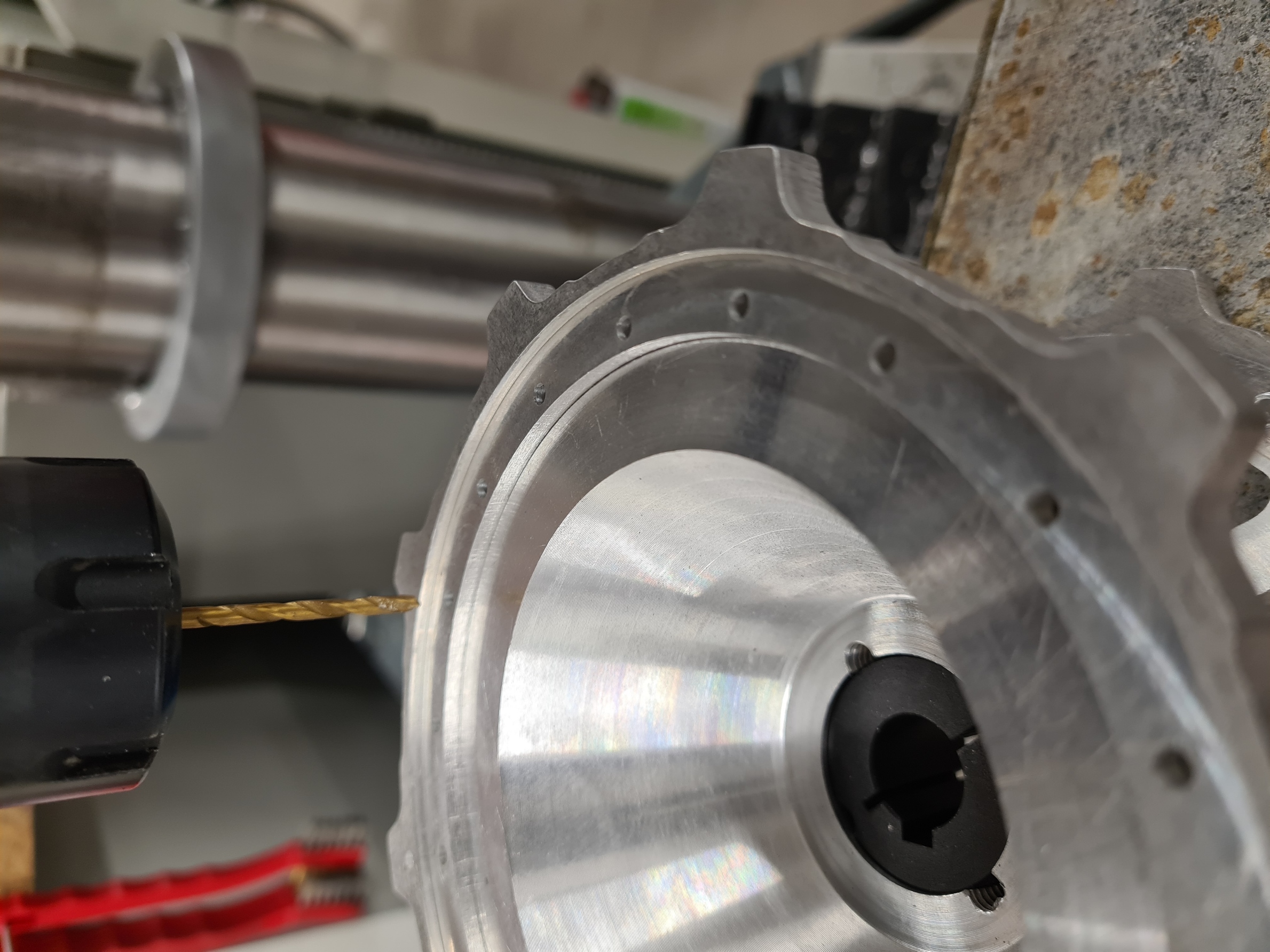

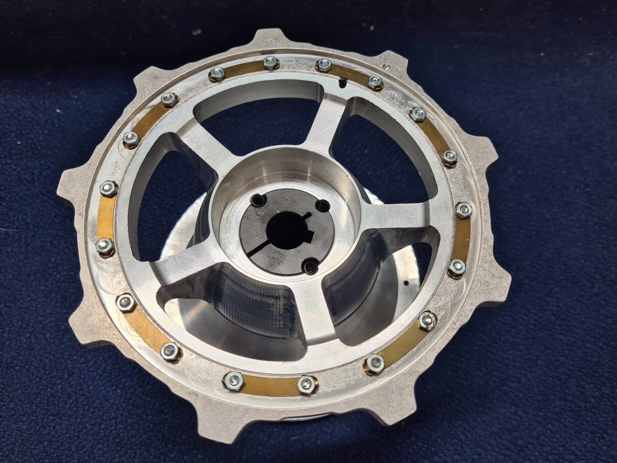

Så var det dags för andra sidan - här saknas hål i navet, men hålen i drivkransen går att använda som styrning vid borrning. Riktade upp så att inre o yttre drivkrans låg i linje. Borrade två diametralt motsatta hål och drog ihop med ett par M3 (hålen i drivkransen är 3mm). Kollade att kransarna var fortsatt linjerade och borrade sedan resten av hålen 2,7. Drog ihop allt enligt principen för yttre drivkrans En återstående fråga - varje drivkrans kräver 9 låsbleck, men i satsen finns bara 18. Skall det inte monteras på inre drivkrans? Armorteks anvisning visar bara låsbleck på yttre drivkrans

Här har vi kommit igång också, snygga o kluriga lösningar.
Angående bläcken så tror jag nog att Armourtek bara skickar med det som syns,
I alla fall på tidigare modeller.
Re: Armortek King Tiger 2009
Så är det nog. Borde ju varit låsbleck till skruvskallarna på insidan också - inte mycket poäng annars...

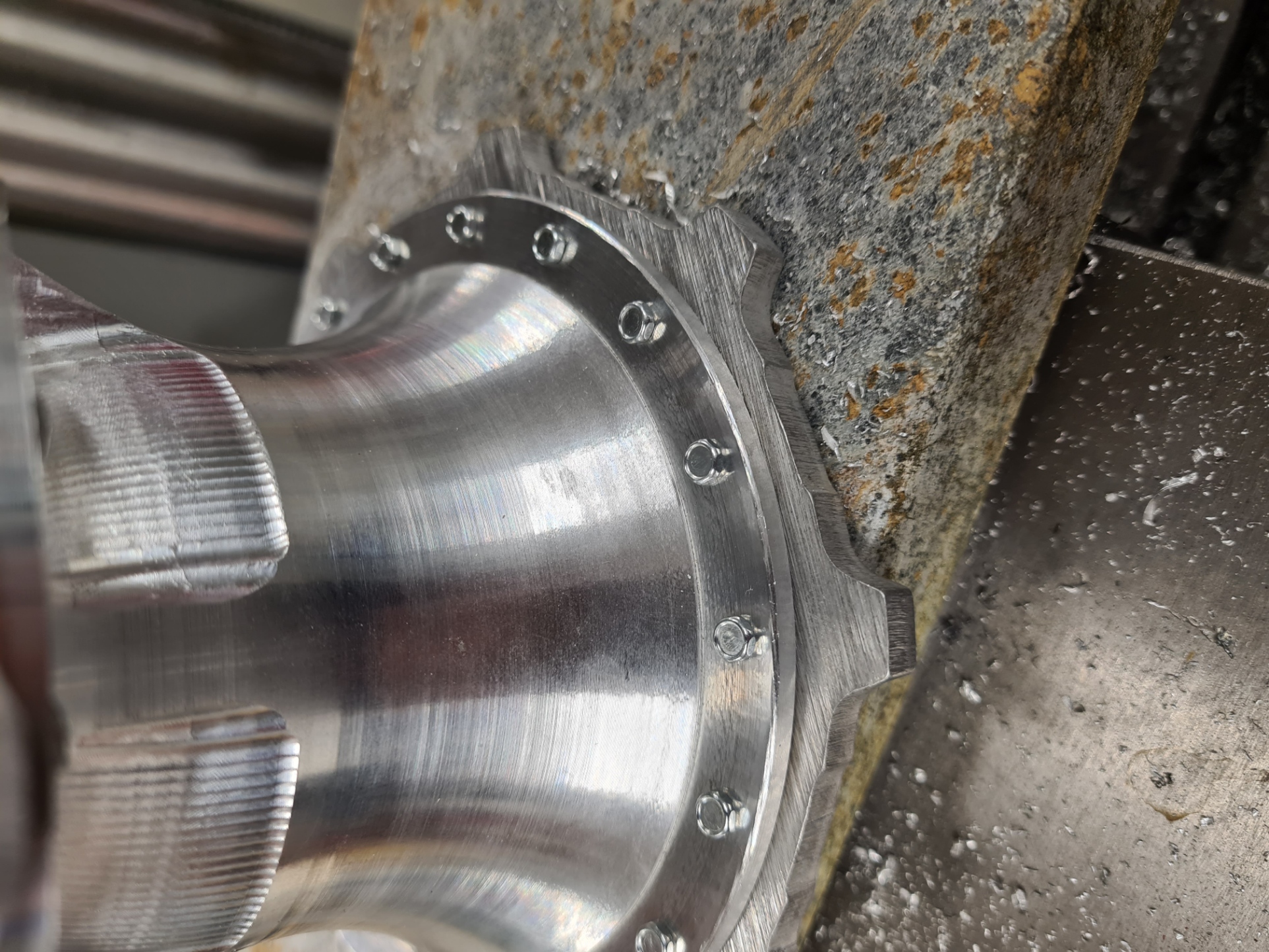

Drivhjul nr 2 - här blir det mer jobb. Hålbilden på navets utsida var korrekt, men insidan låg offcenter. Första tanken var att använda utsidans hålbild och bara borra nya hål på insidan, men jag övergav detta eftersom så många hål hade blivit avlånga och att det oanvända hålet skulle ha "blinkat" under skruvskallarna. Istället blev det nya hål på båda sidor och spackling av alla (36st) oanvända hål.
Vad spacklar ni aluminium med? Plastic Padding? Grundmålar ni före spackling (det gör jag på plastmodeller)
Jag använder Kemisk metall från Plastic Padding.
Har inte haft problem med att borra i det igen.
Samma här. Ta grundmålningen efteråt, är mitt förslag.
