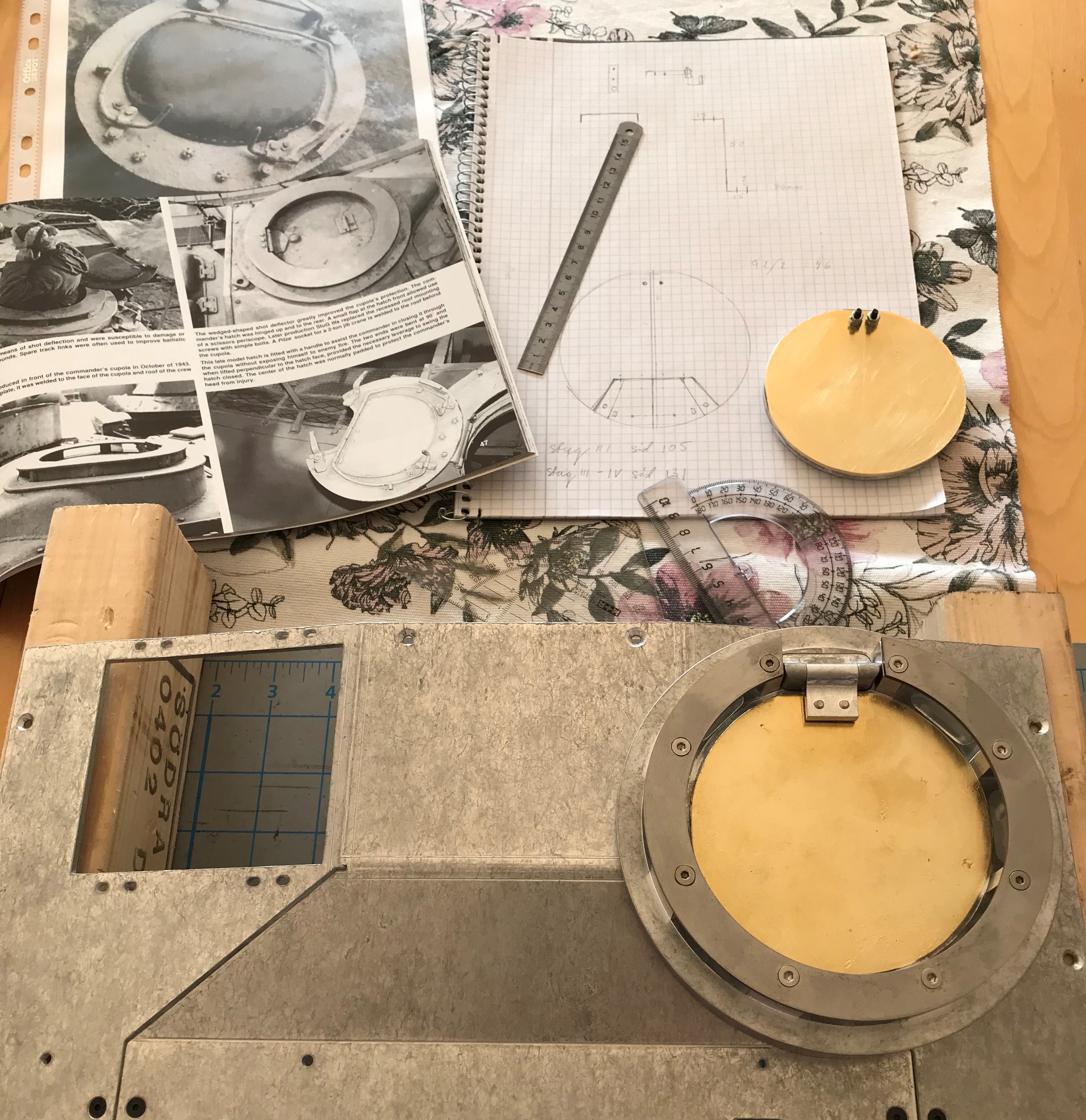

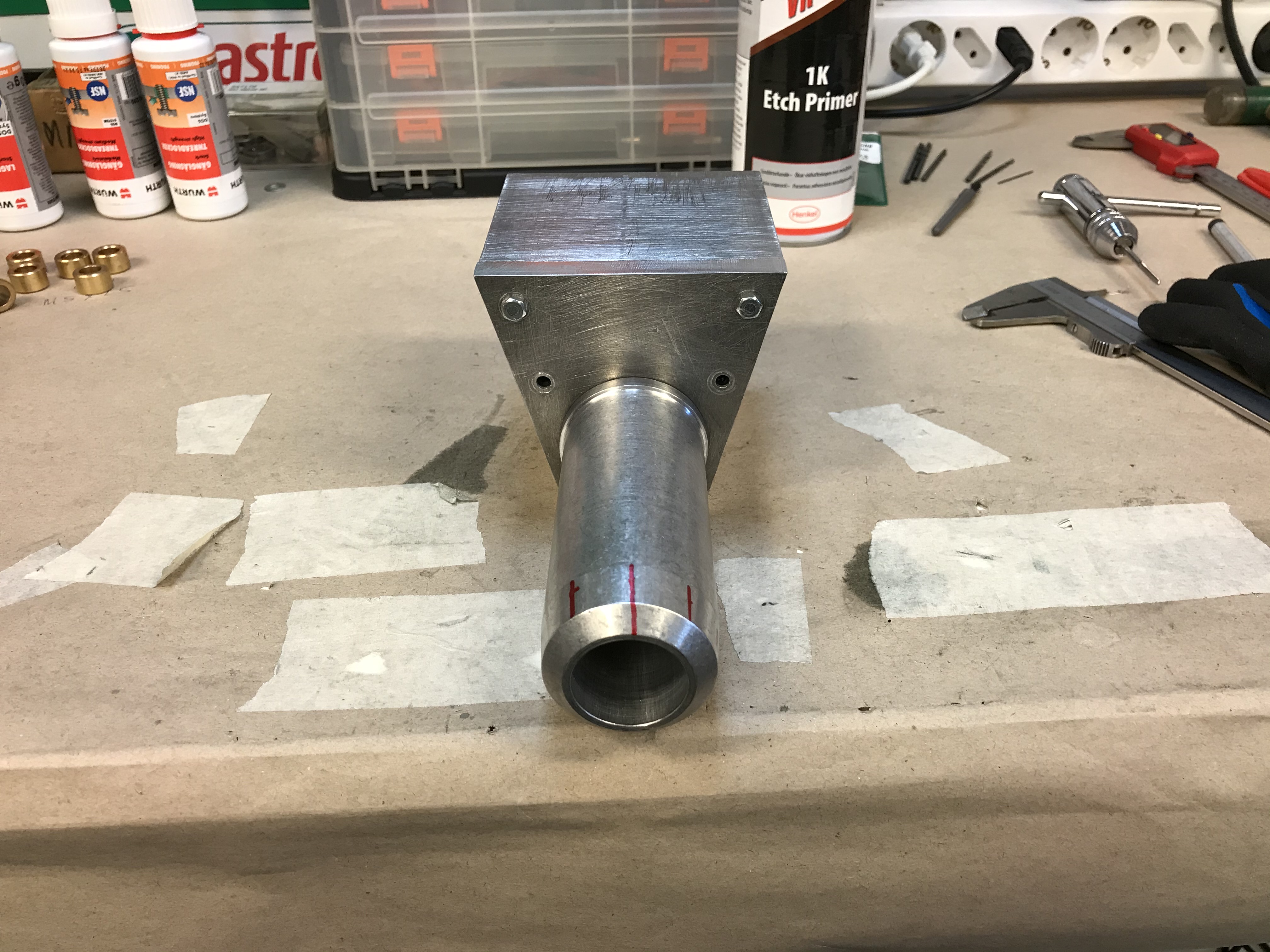

Efter att ha kollat på ett antal bilder ,så kunde jag inte hitta ett enda där fronten är större en "rekylhuset"
Fixat lite med utseende på rekylhuset och fronten på det. Ner slipat så att det är mer homogent.
Börjat mäta ut bultarna , är det någon som vet antalet?? Skulle tro åtta/nio efter at ha studerat lite bilder, men svårt att se :crazy:

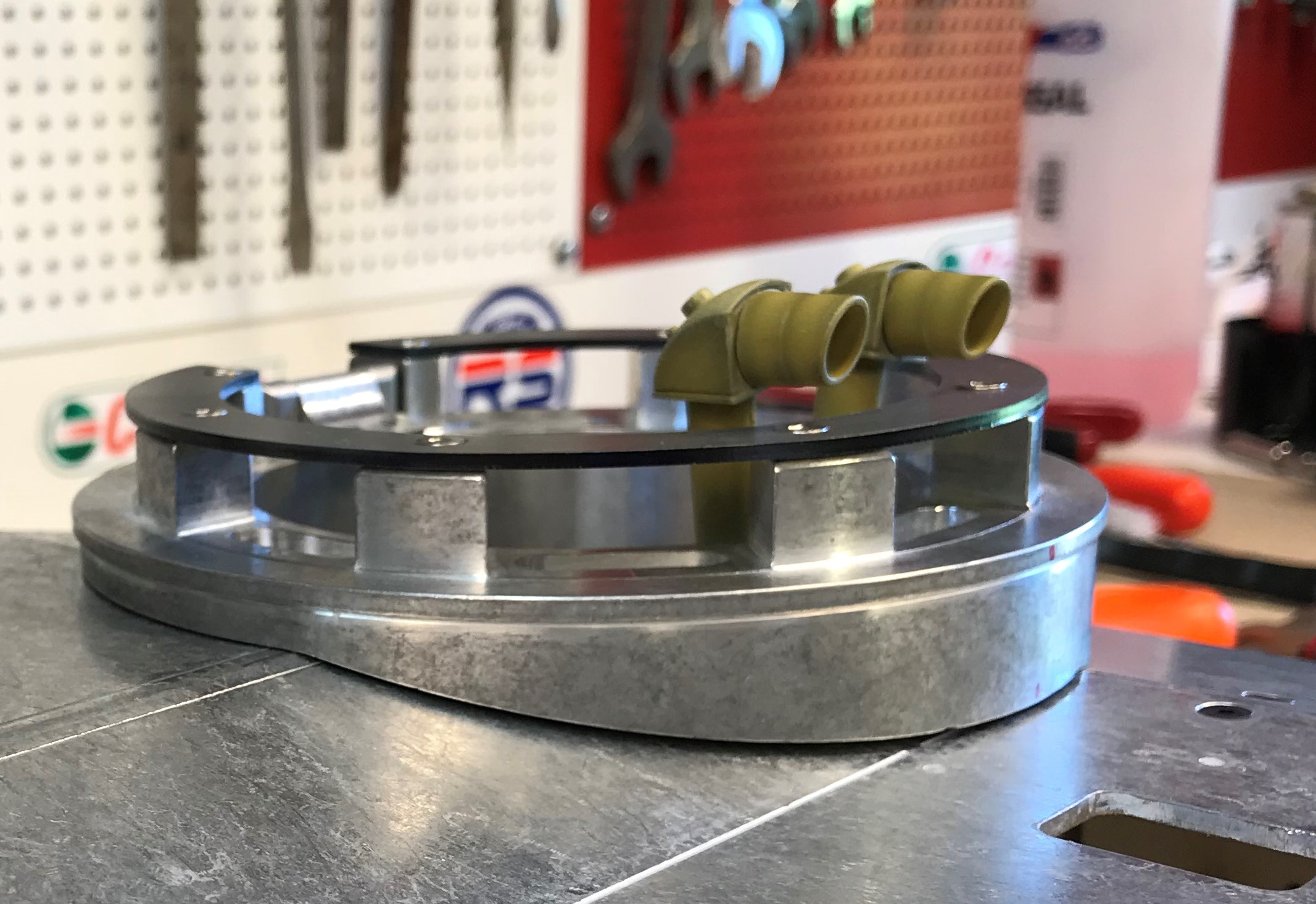

Tyckte dom här kunde passa ? Mycket jobb men tror det blir värt det.

Whoo <>+
Det är helt klart värt detaljeringen på din vagn.
Före o efter slipningen gör ju skillnad.
Ha det bra.
Perfektion, det är vad det blir, <>+

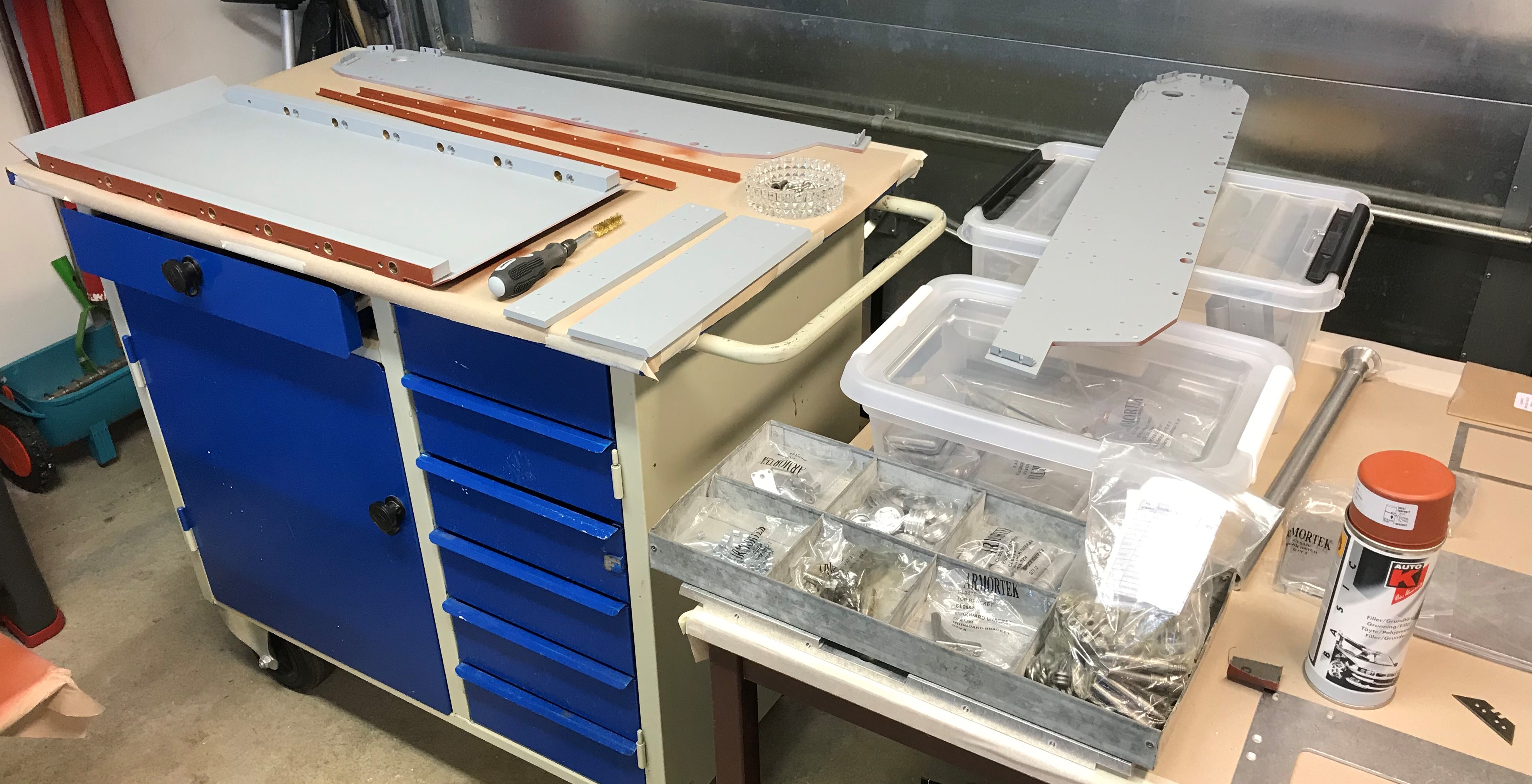

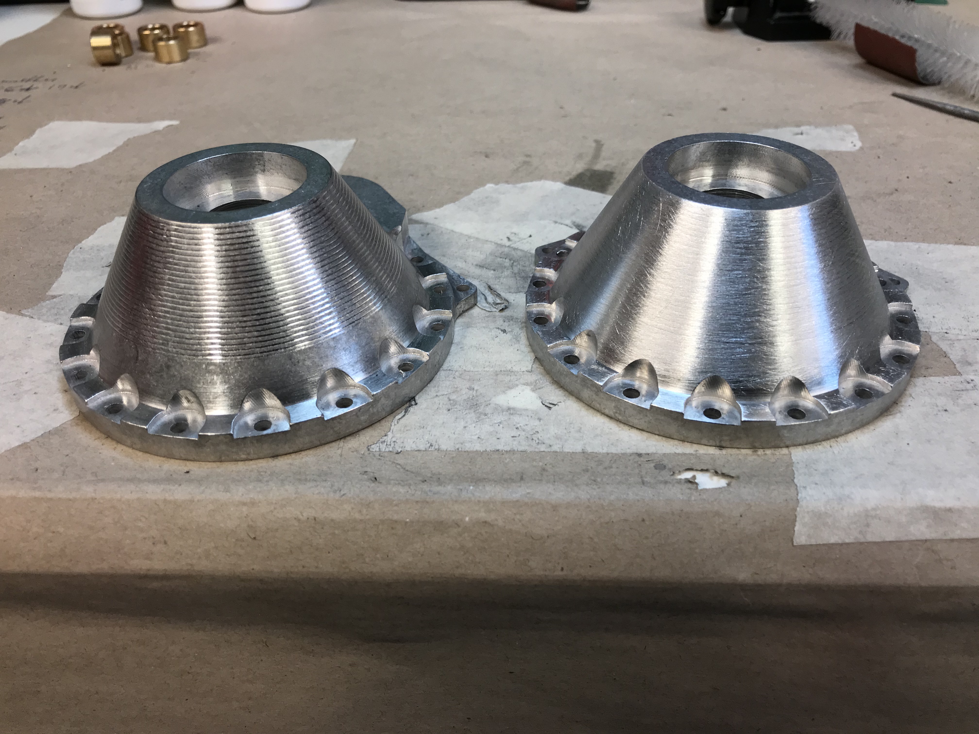

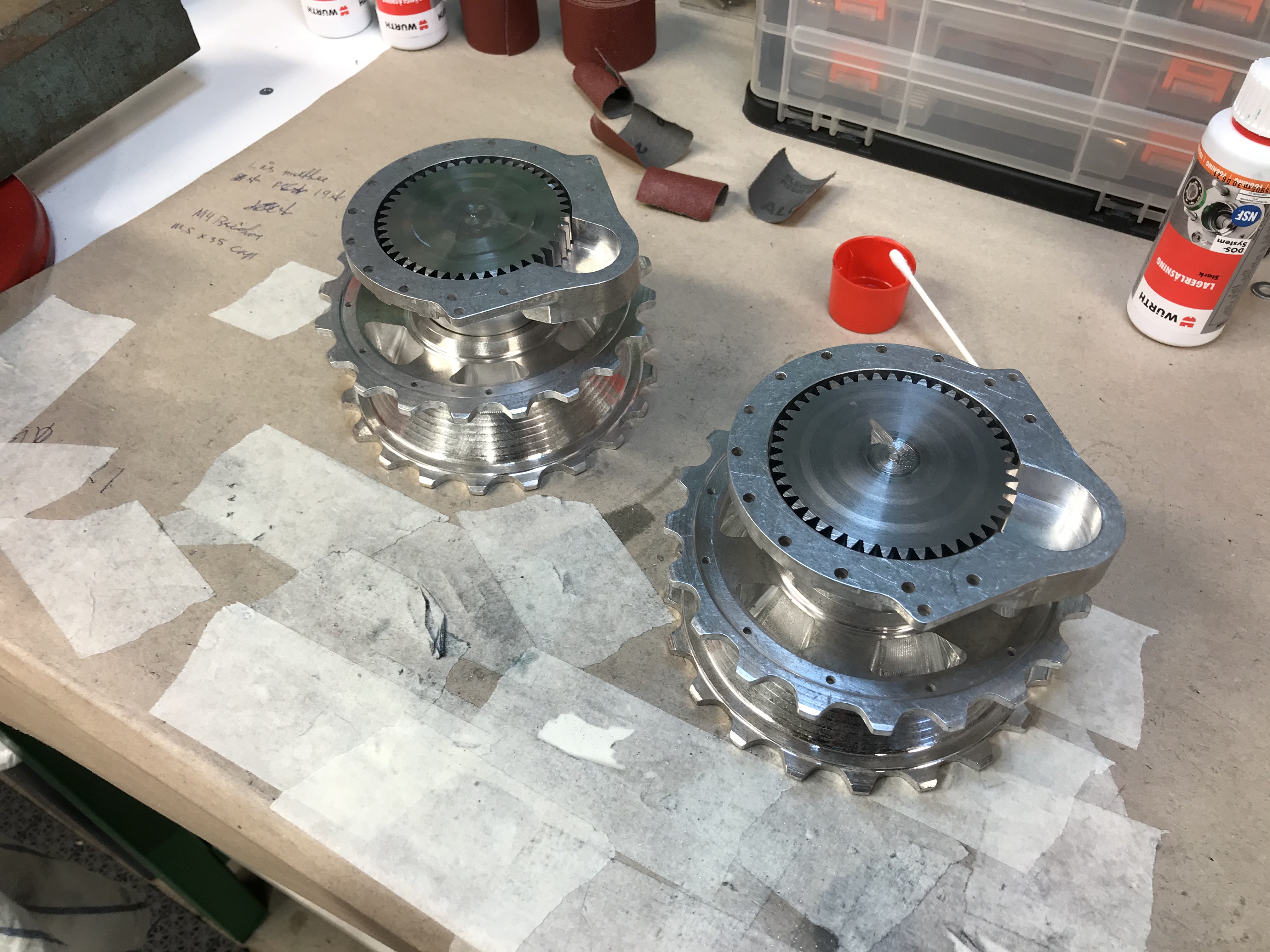

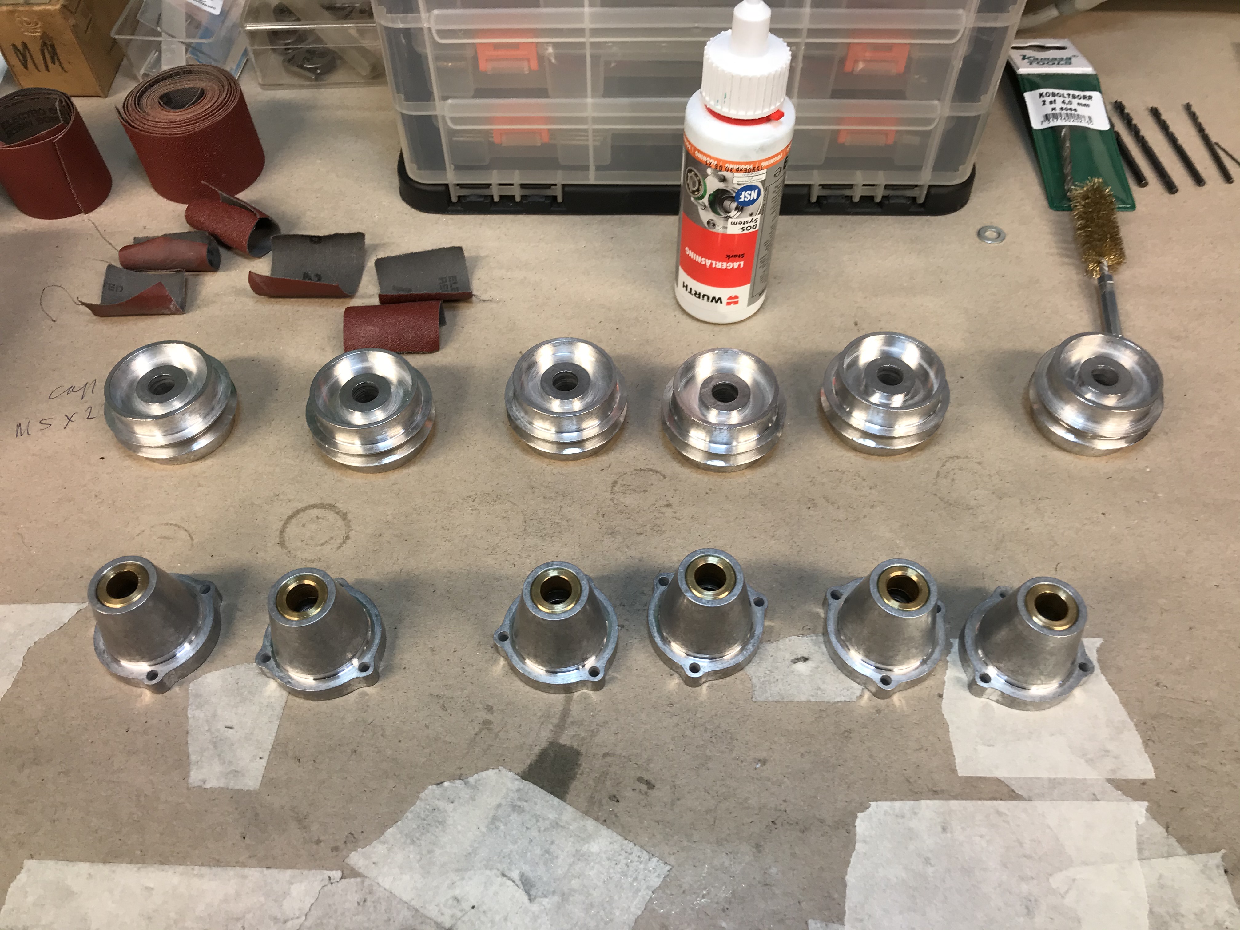

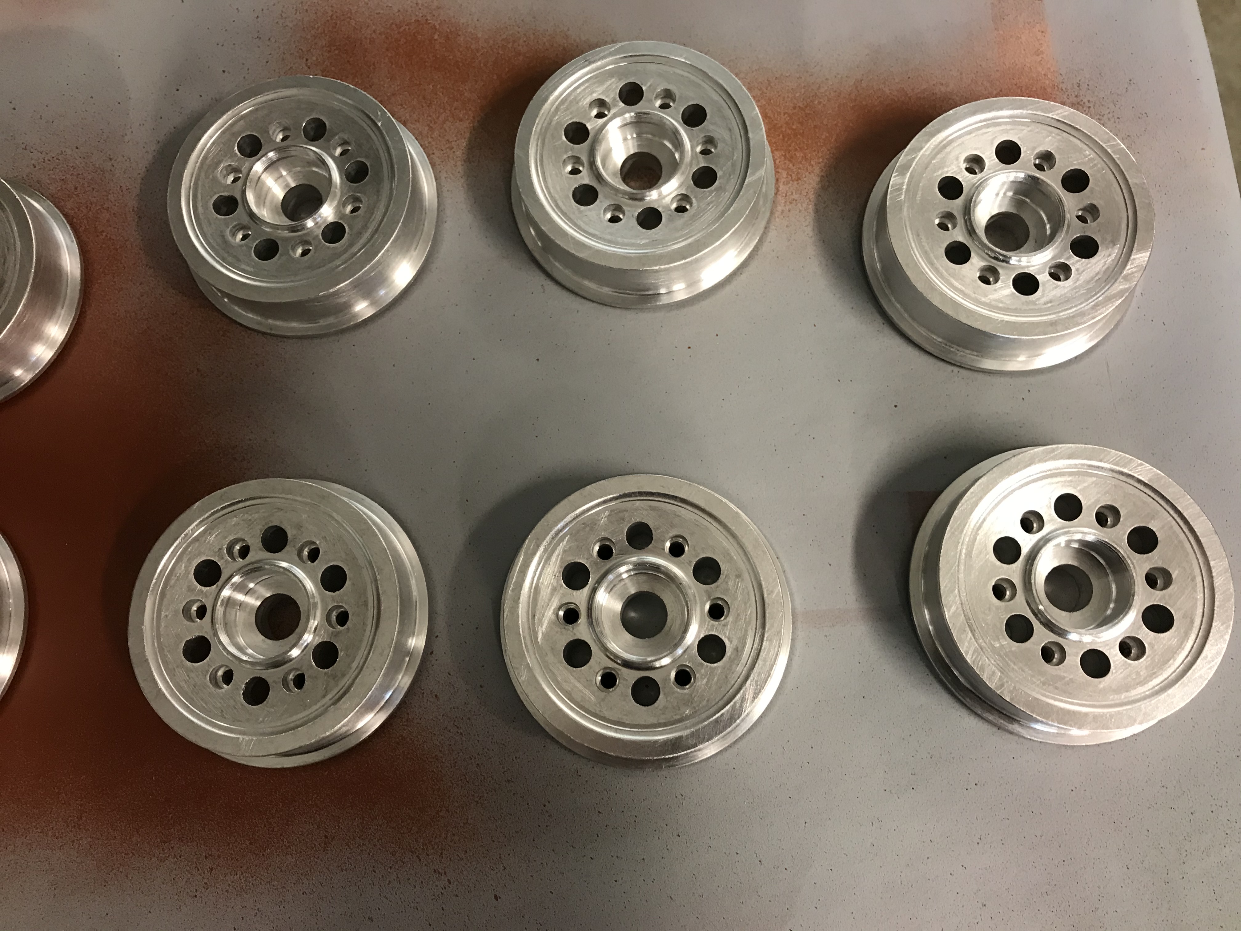

Liten uppdatering , inte hänt så mycket. Mest aluminium rengöring på längden o tvären.
Och limning av lager o bussningar.
Polera aluminium fälgar fick en ny dimension :)
Ser himmla trevligt ut.
Trevligt med en liten update ocjså.

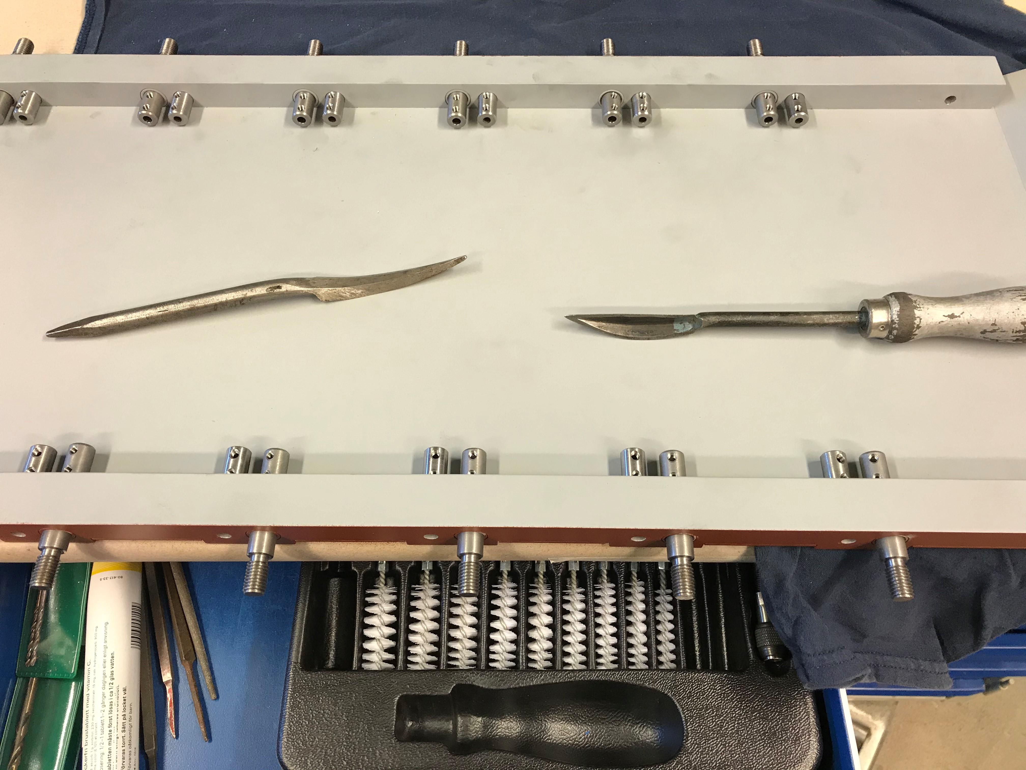

Långsamt framåt, inte trodde man att skavstålen
man använde som traktor/grävmaskins mek för
30 år sen skulle komma till användning. :crazy:

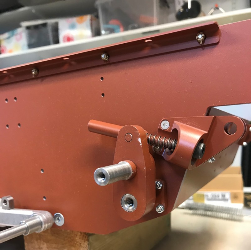

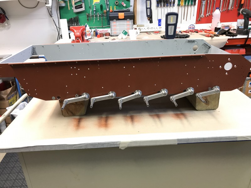

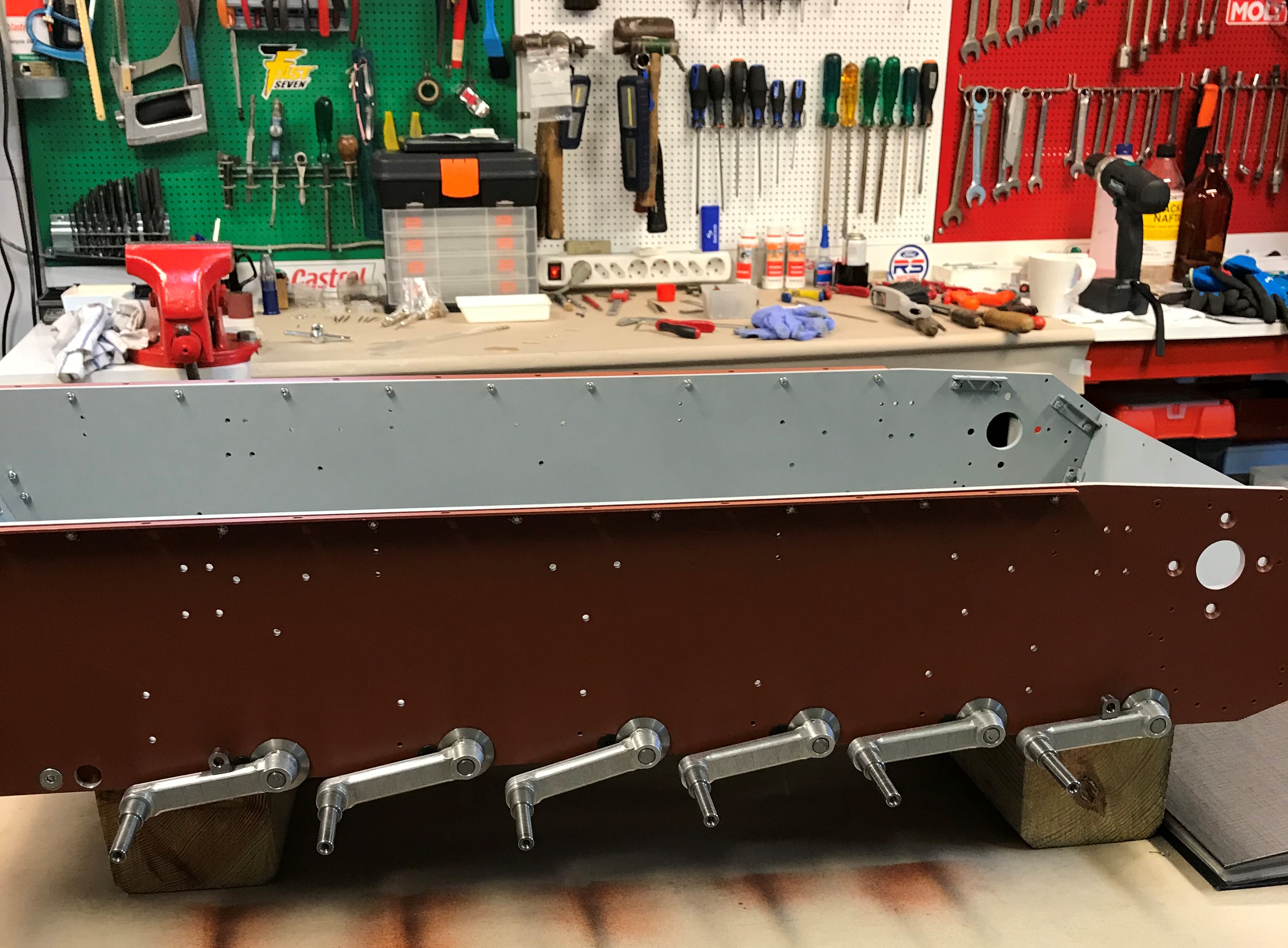

Bärarmar/fjädring så smått på plats.
Ännu ett bevis för att man aldrig ska göra sig av med bra verktyg. :thumbup:
Skoj o se ditt bygge
Man blir ju nyfiken på vad du använt skavstål till?
cahlfors wrote: ↑
May 11th, 2021, 8:36 pm
Ser mer dramatiskt ut här :D Har ingen av-gradare så det fick bli
detta till mässing bussningar o hålen dito etc.
För 30 år sen var det mer dramatik när man var ute som
"fält mek" körde en Lt31 utrustad med ett Blixtman aggregat vill jag minnas att det hette
kunde få ut 220v som precis orkade driva en liten "humla" och bytade bla bussningar på gräv aggregat/ stödben etc.
Djävligt slitsamt, man lärde sej ta ut bussningar : recept 3 stränger med svetsen mitt i " krymper"
lättare att få ut.
Sen om man hade tur och fått med sej en " Kolsyre släckare" livet lekte ,ner
med ny bussning i en spann på med kolsyre " kallt som fan" "krymper " lättare att
få .Men trots det kunde man få fula slagmärke , som man hade ett lite hxxxxx med på fältet.
Där kunde dom komma till mer nytta.
Ska dock sägas att man helst ville få in maskinen på verkstan.
Fy det blev en hel historia lektion ju :roll: :roll: :wtf:

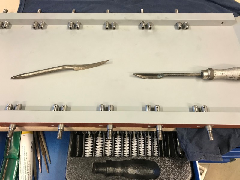

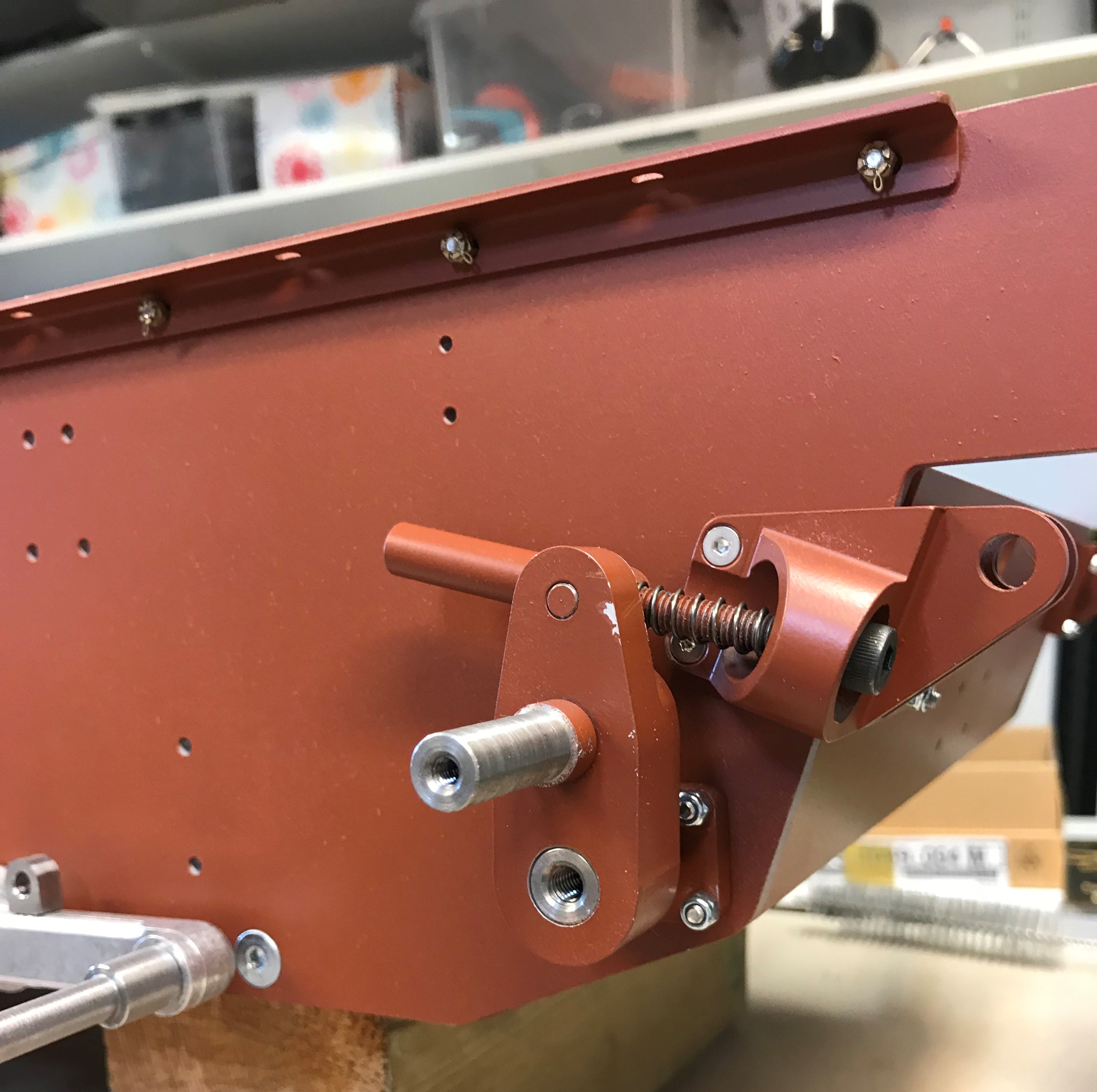

Fixat till band spännings mekaniken så den blev i rak linje , inget märkvärdigt bara lite filande.
Stifta alla bärarmar och torr testat rörlighet/spel.
Börjat så smått med en vital del på en Stug enligt mej.
Ingen 3D print här önskar man kunde
Känner mej som Fil-Mag just nu :lol:
Mässing är vackert Björn.

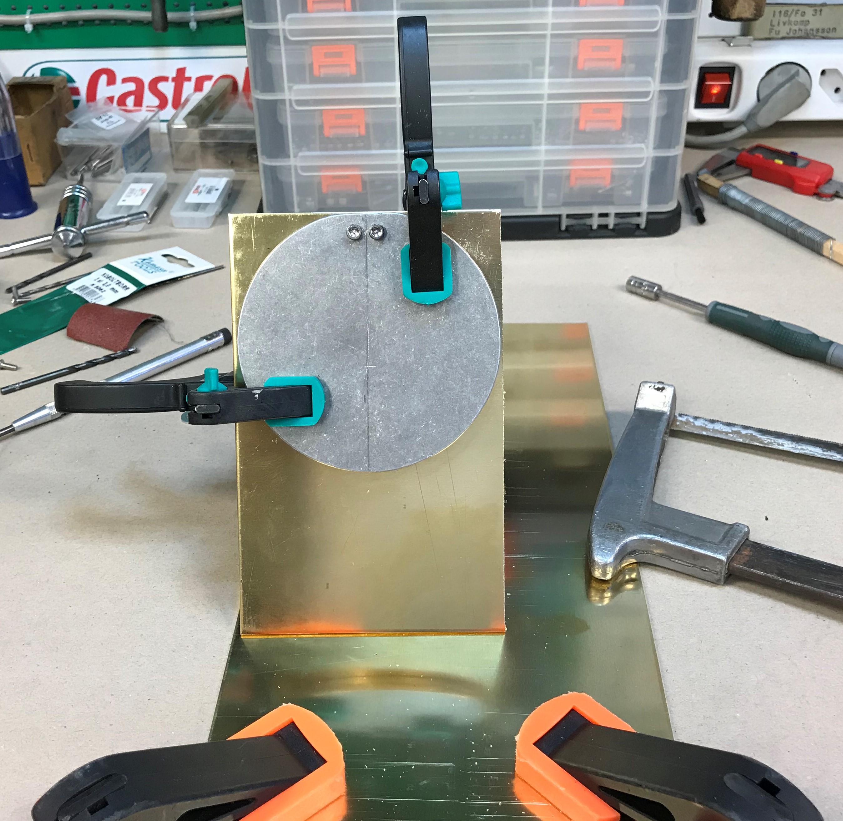

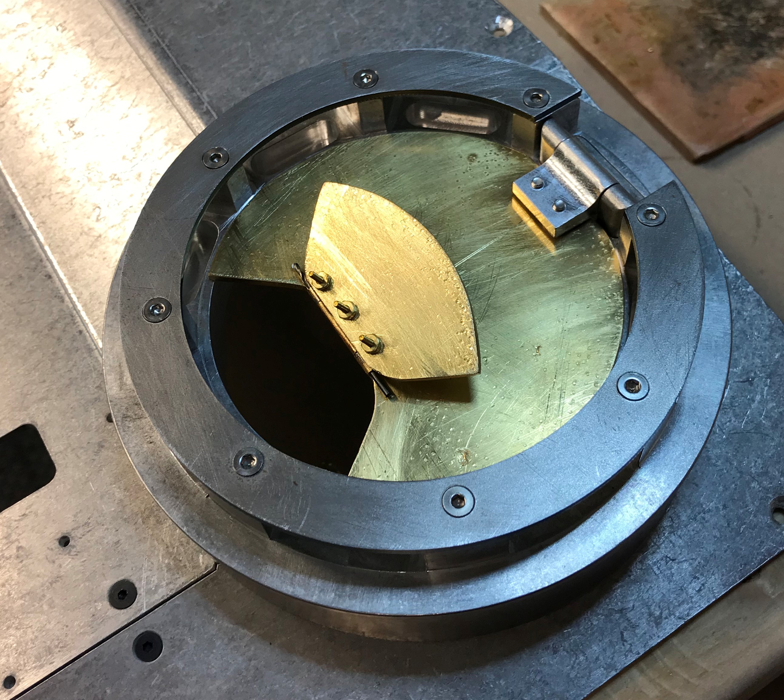

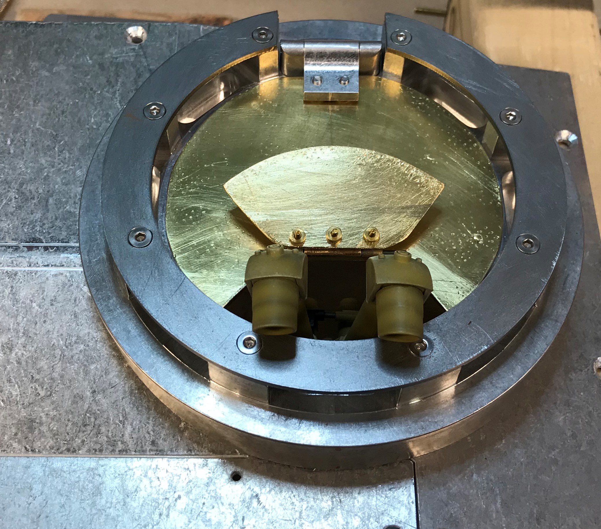

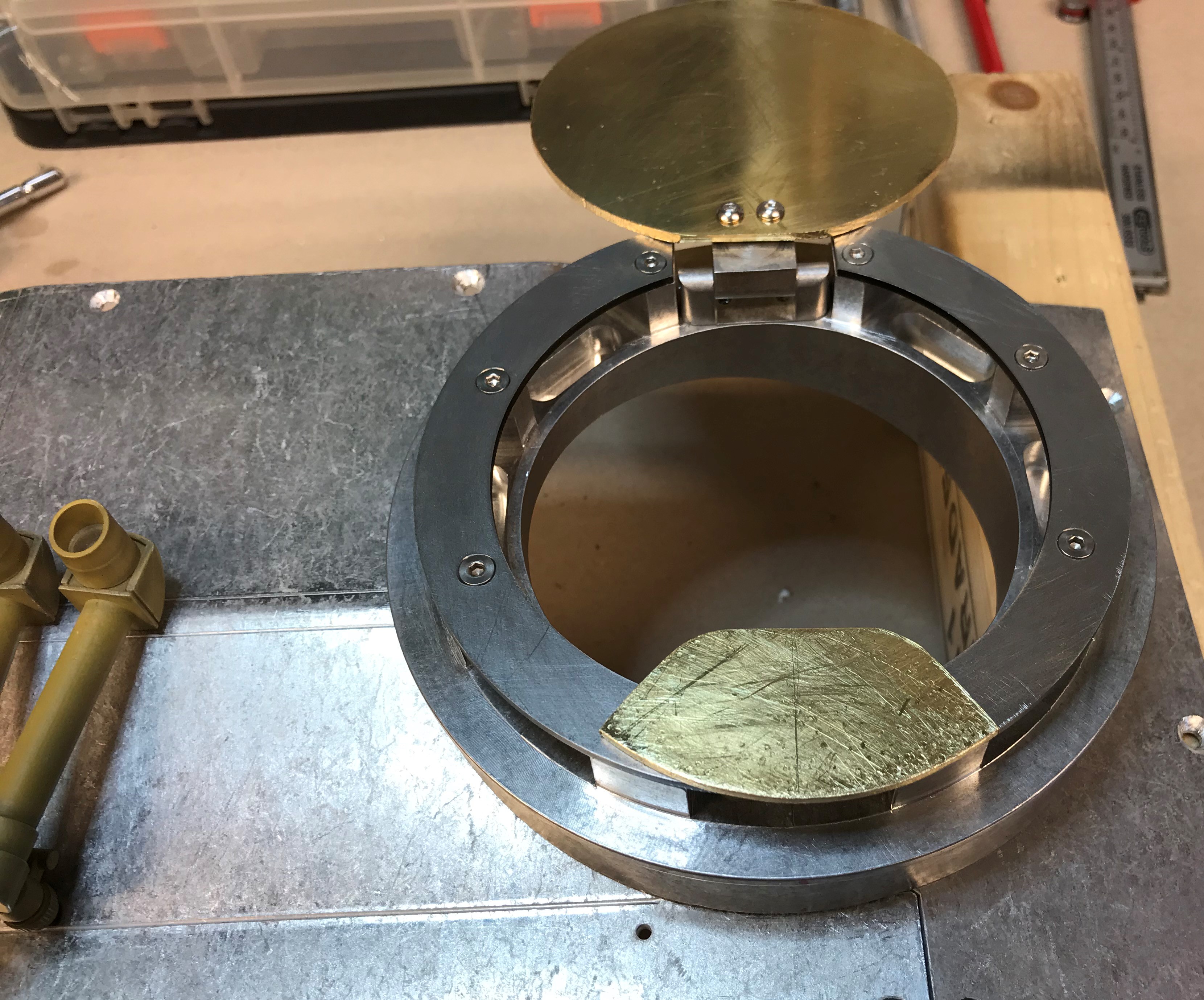

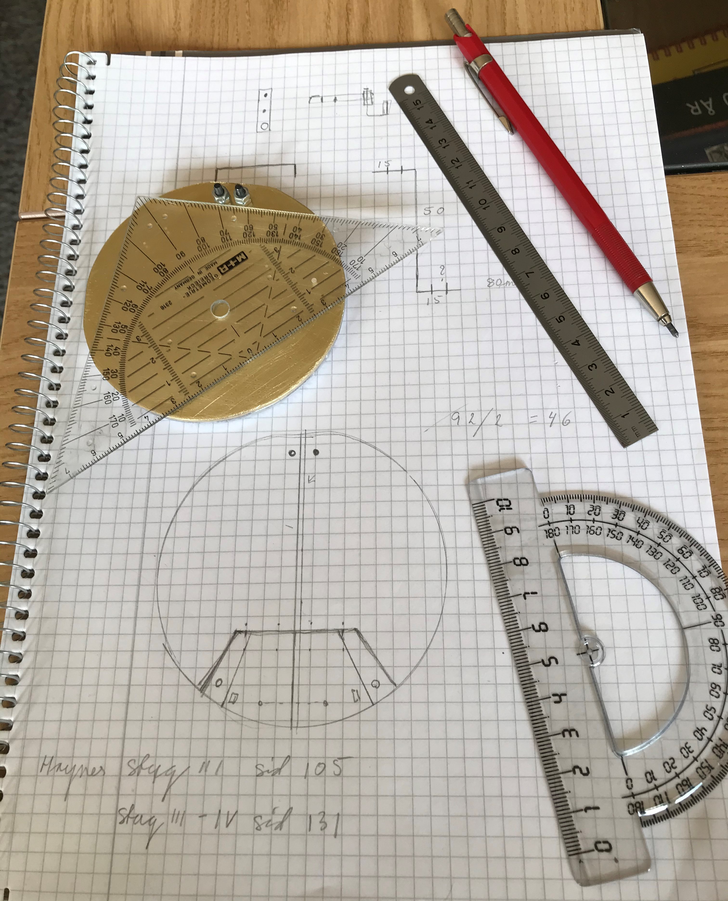

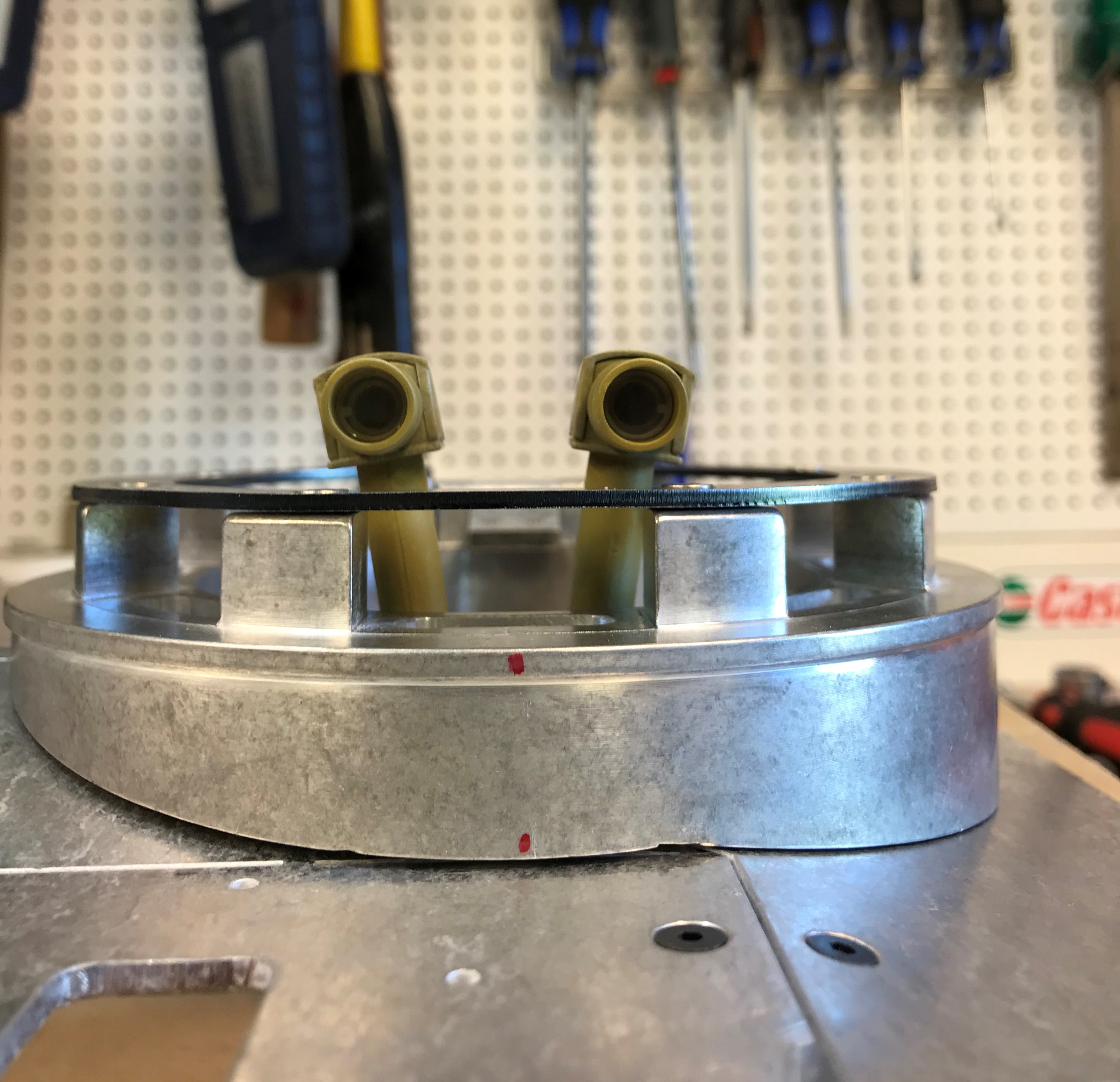

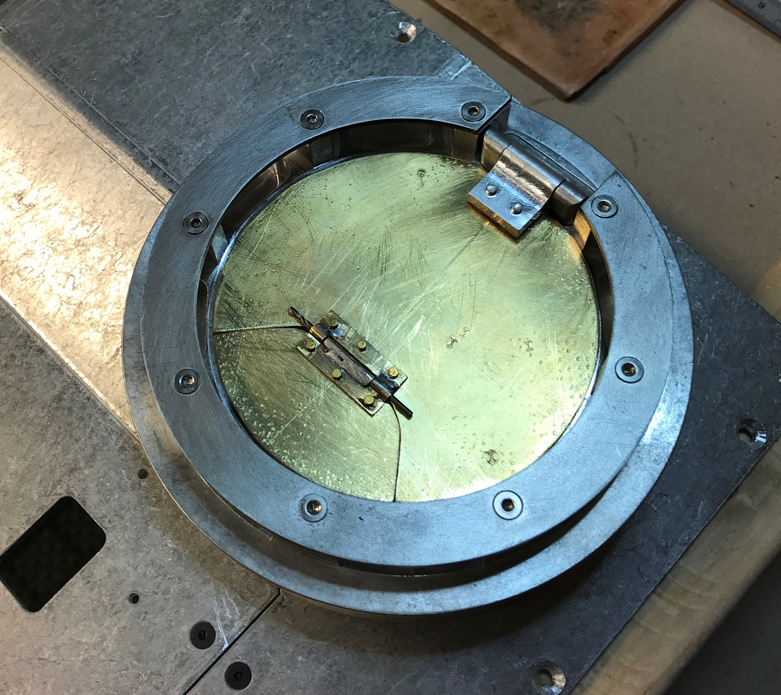

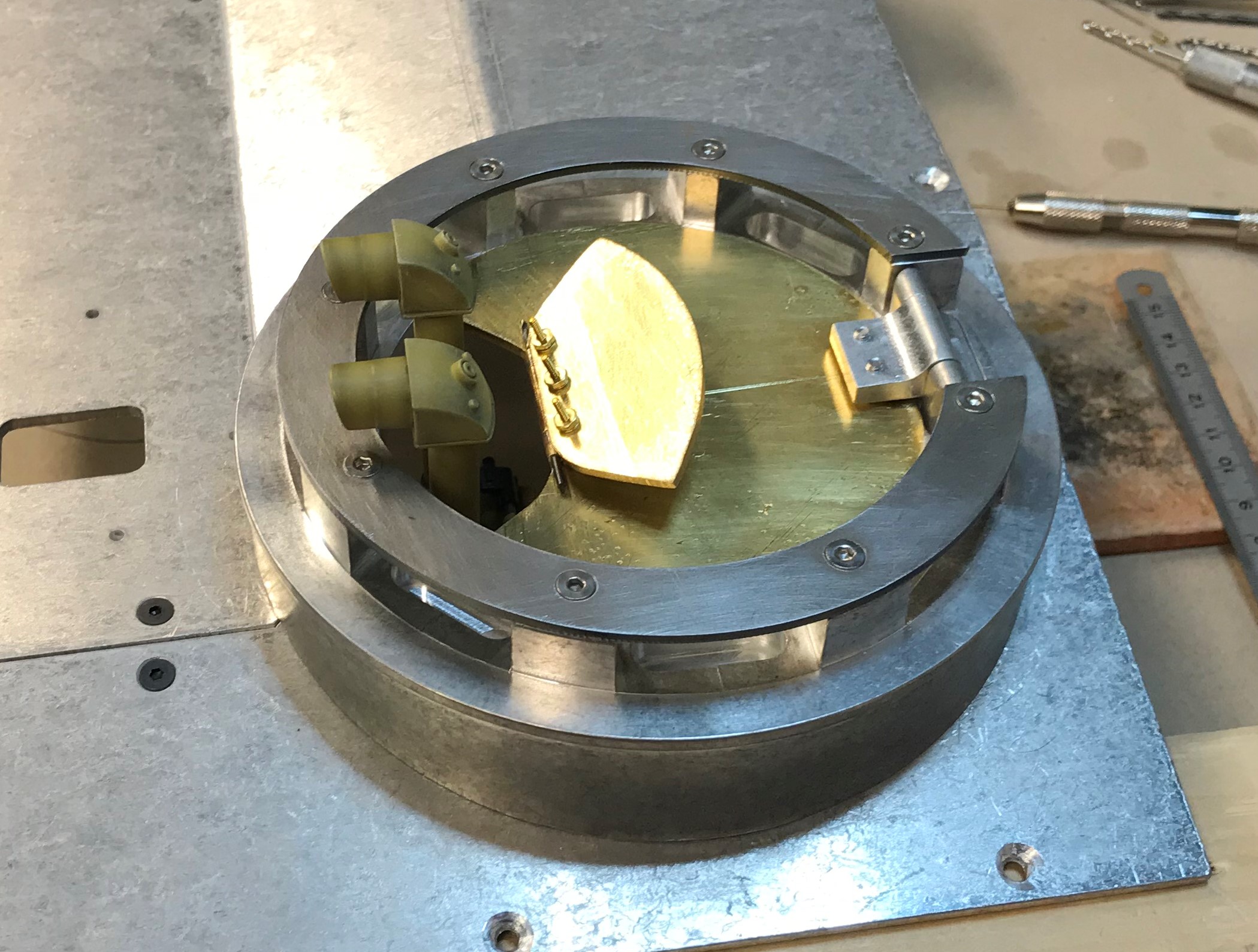

Liten vecko uppdatering , fick gjort ett gångjärn till luckan för kikaren.
Man känner sej lite ringrostig efter 7 års frånvaro , men det kommer så sakta tillbaka .
Mycket fokus på hus underhåll och annat IRL i veckan .

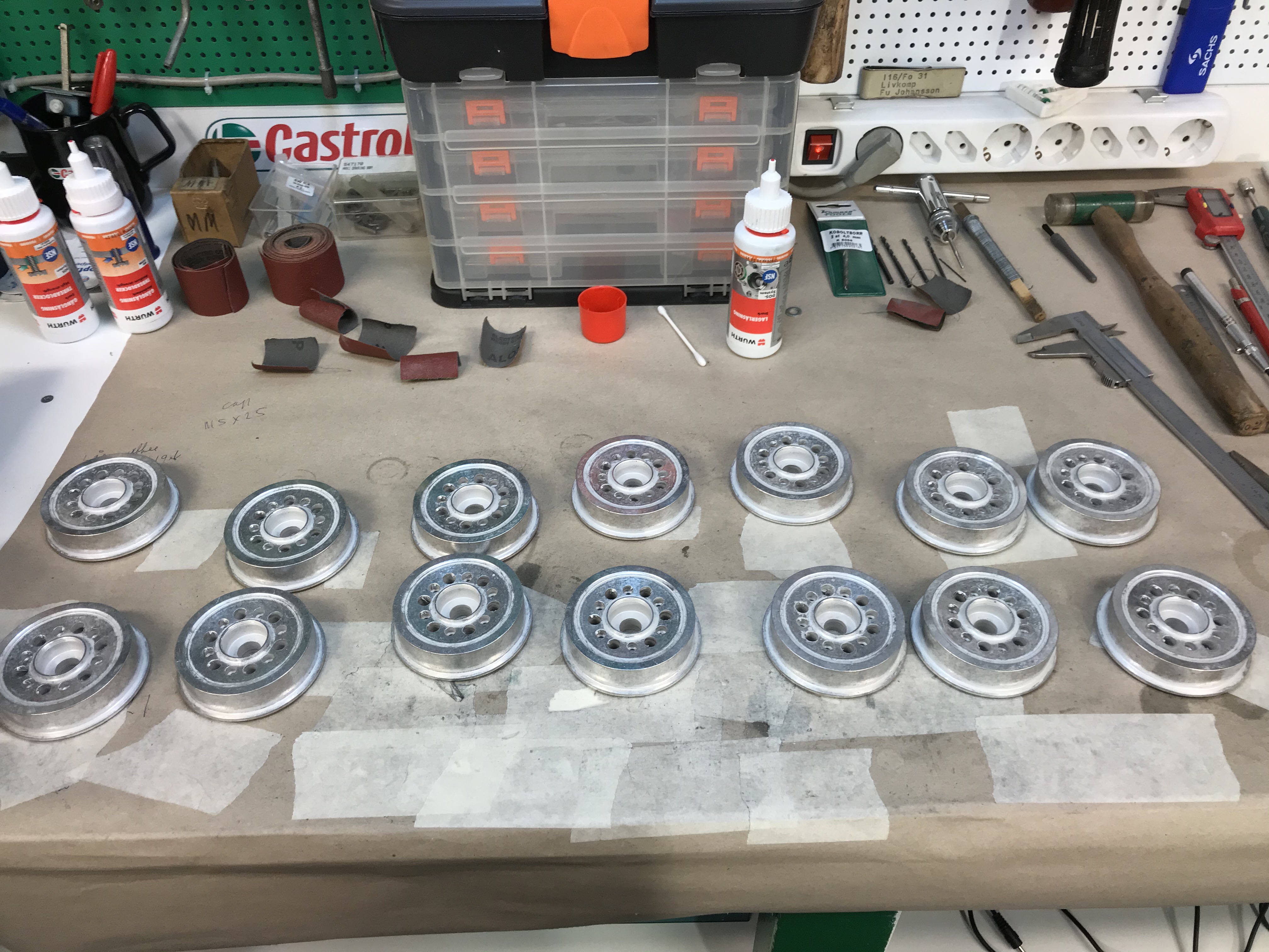

Men fick borrat ur alla hylsor till bärhjulen ska börja med dom så smått nu.
Måste säga att du inte ser ringrostig ut. :thumbup:
Det blir ju hur snyggt som hellst. <>+
