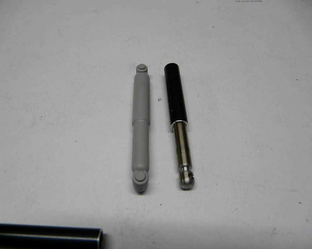

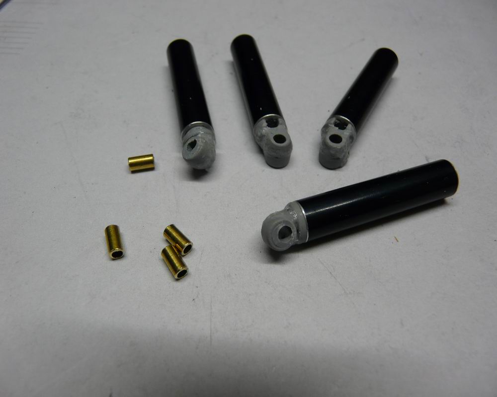

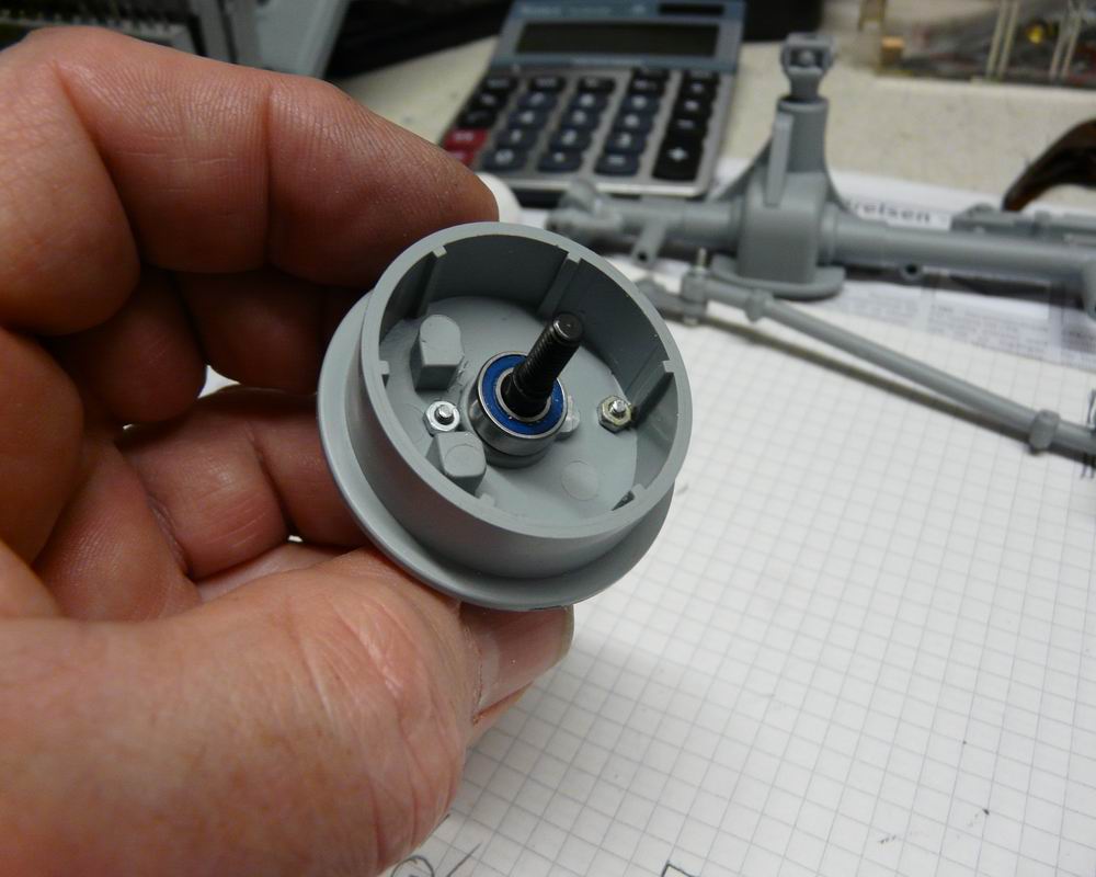

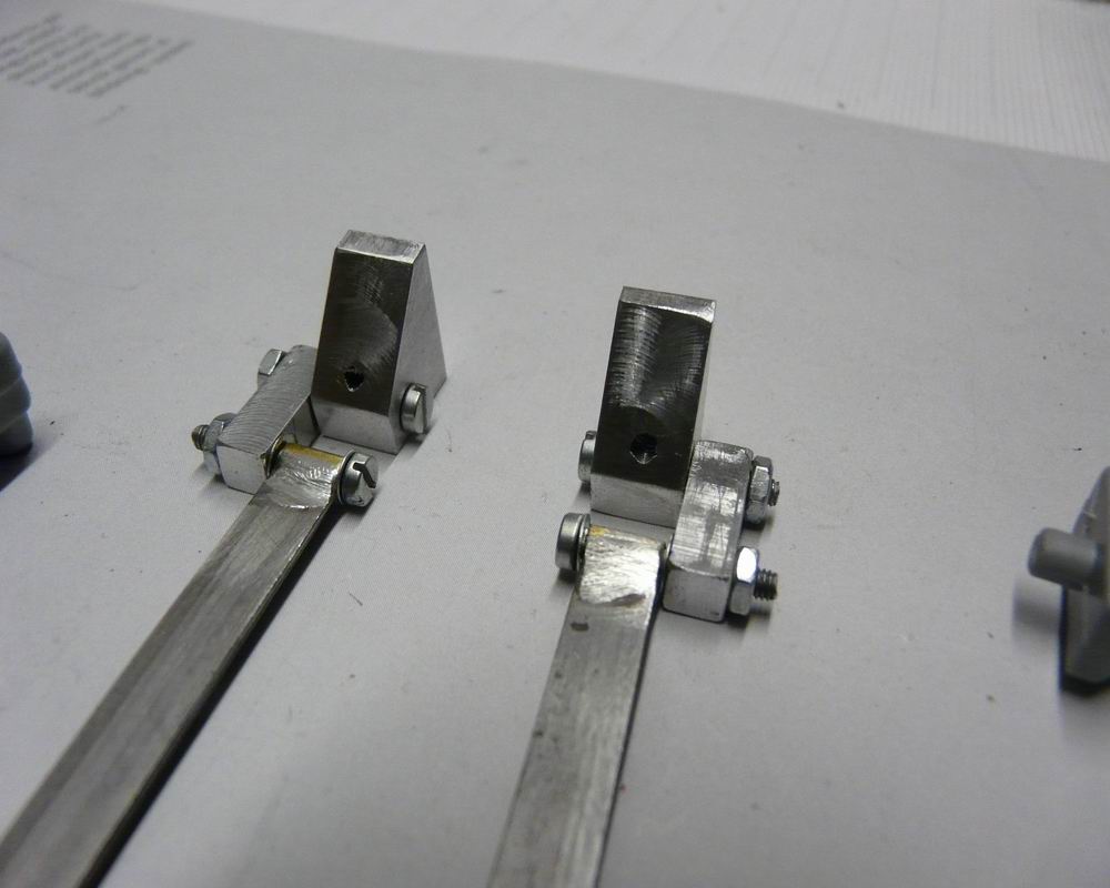

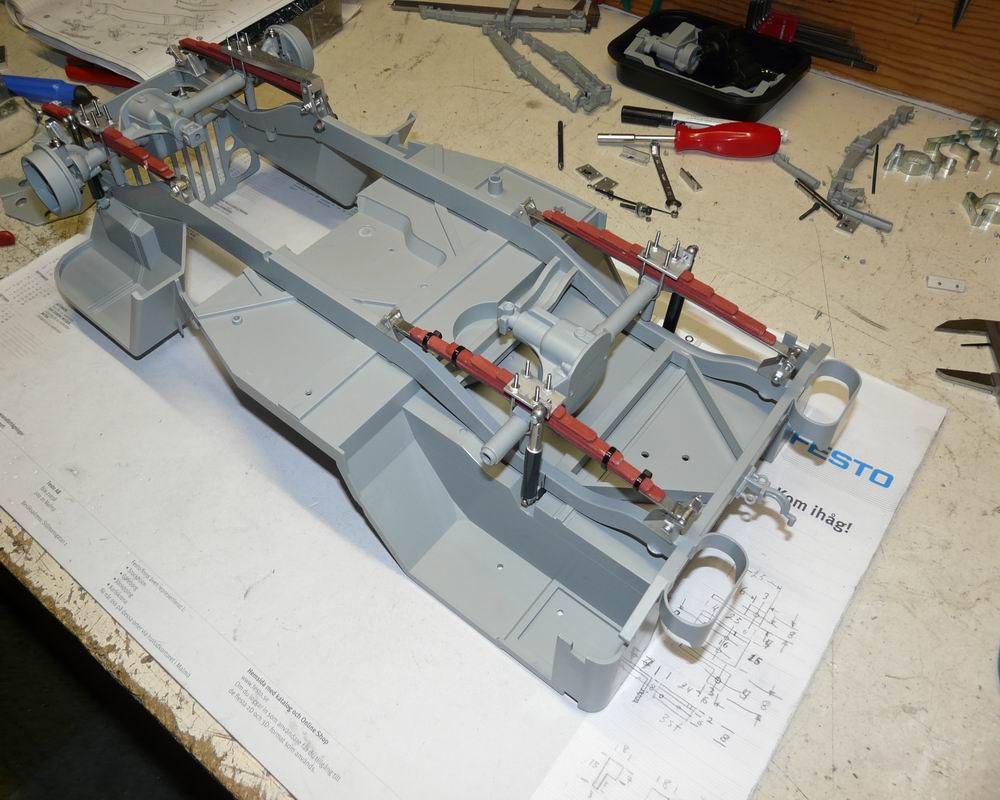

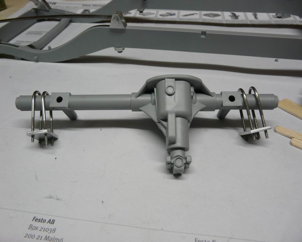

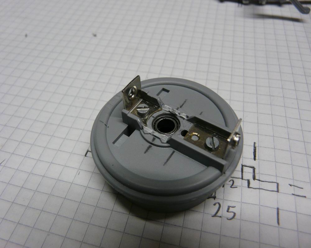

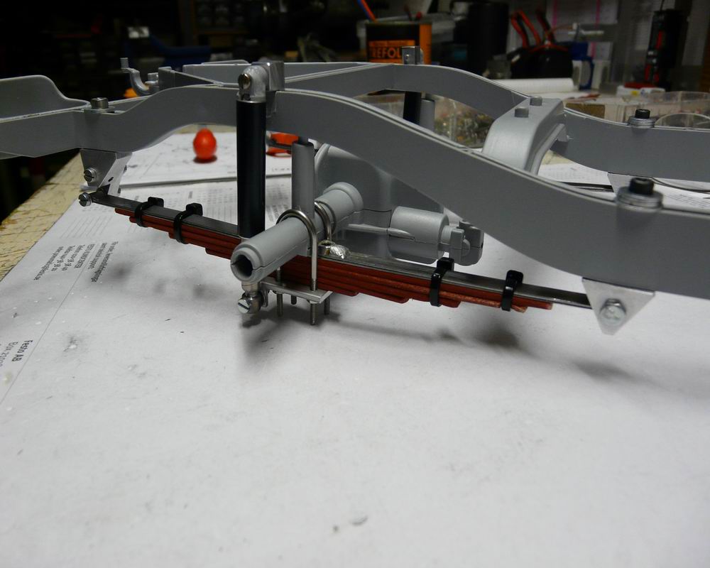

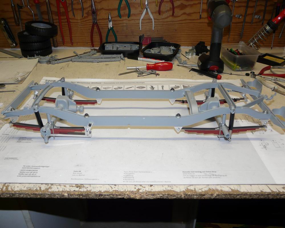

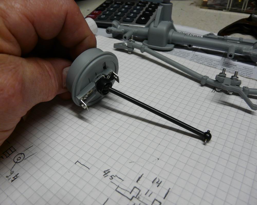

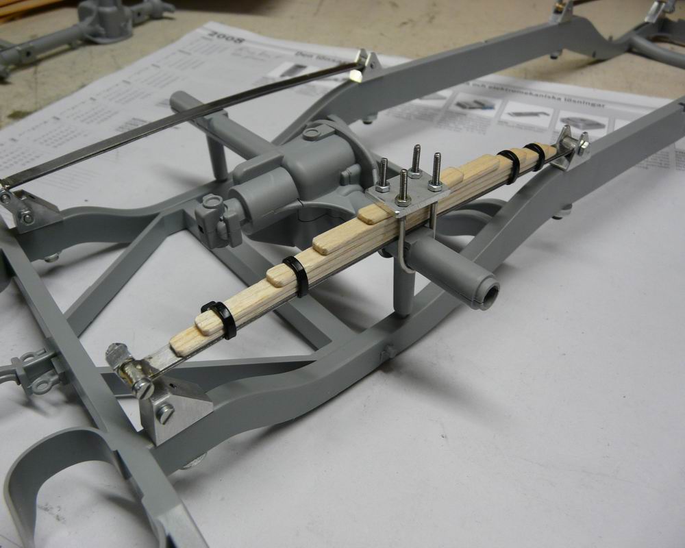

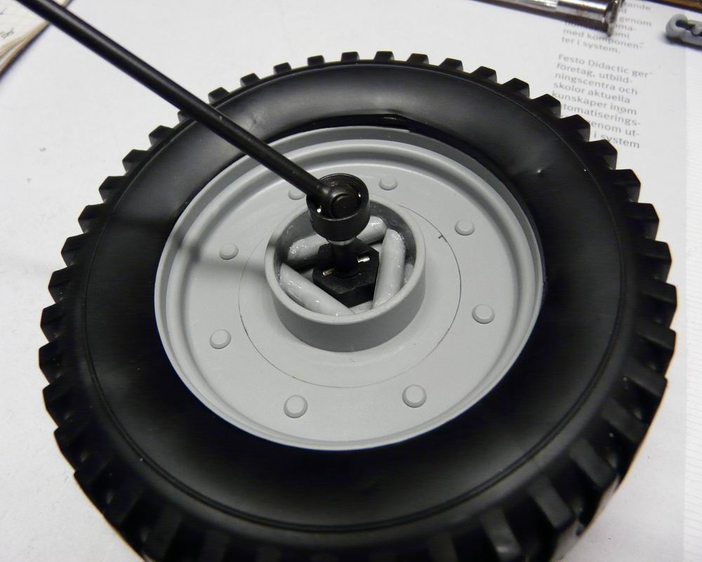

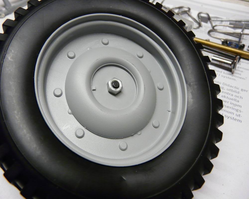

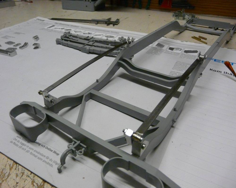

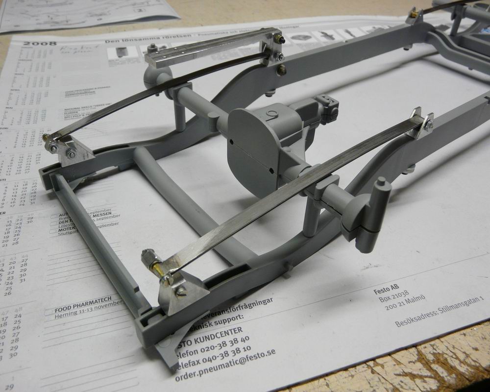

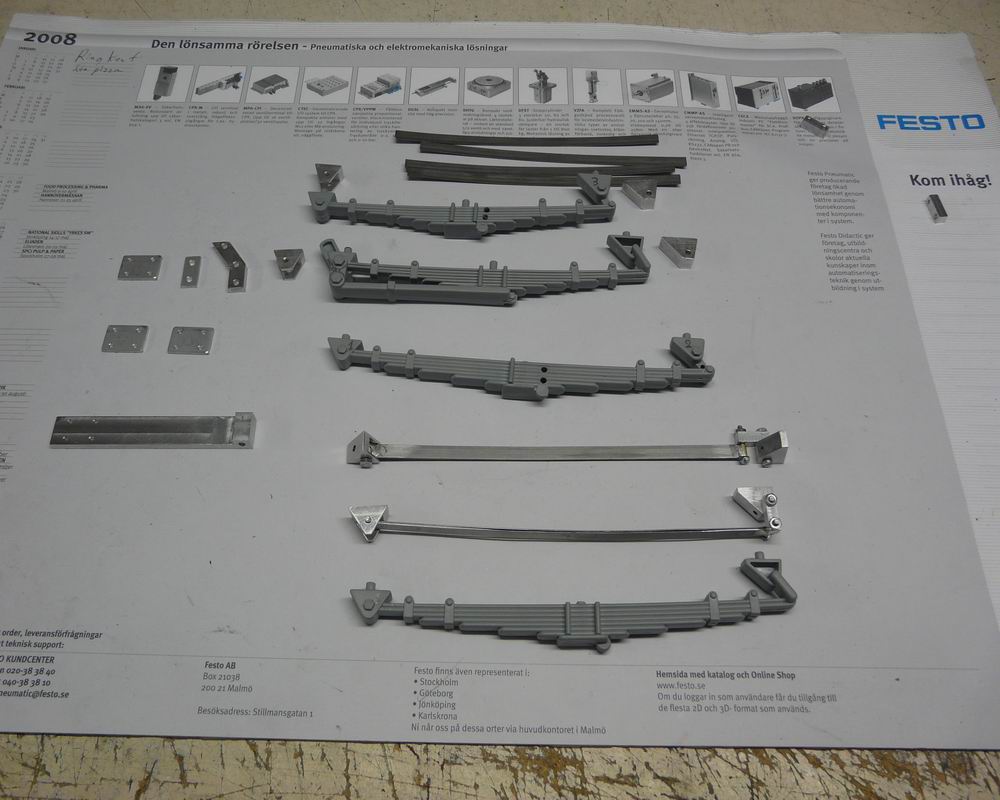

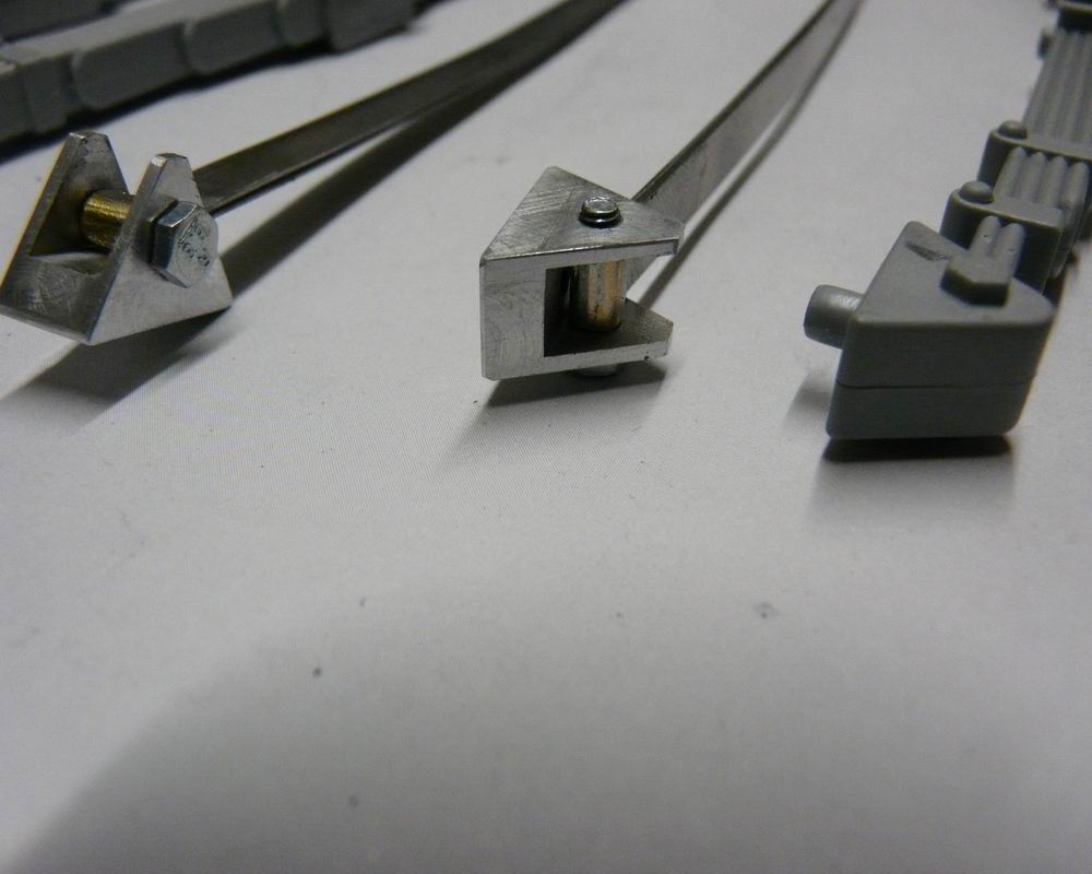

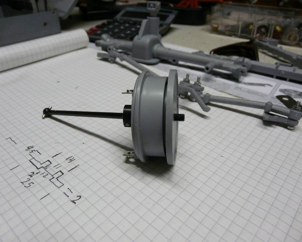

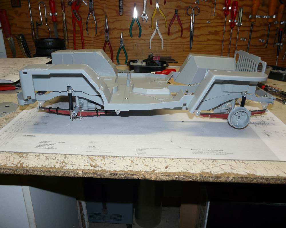

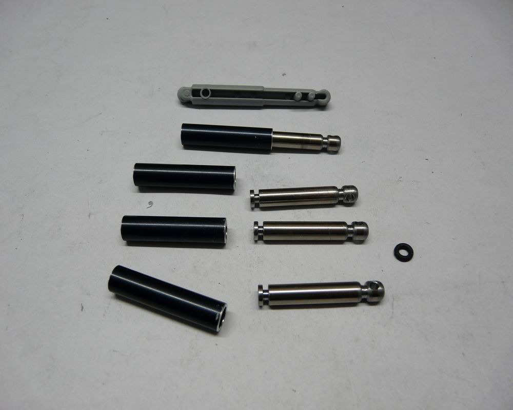

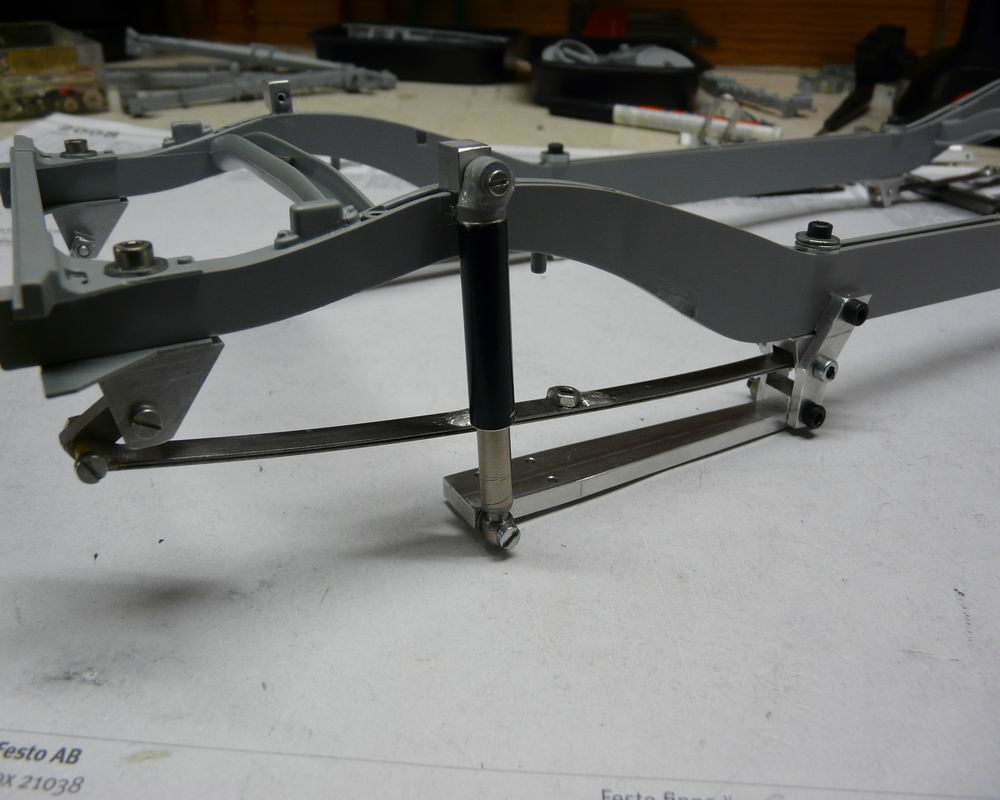

Hans K här med en nästan likadan jeep, en sas 4*4, har börjat lite smått med fjädringen o lite på styrningen, drivlinan kommer lite senare i vinter.
Resize of P1180448.JPG (84.66 KiB) Viewed 3439 times
Resize of P1180456.JPG (96.75 KiB) Viewed 3439 times
Resize of P1180468.JPG (73.92 KiB) Viewed 3439 times
Resize of P1180469.JPG (69.5 KiB) Viewed 3439 times
Resize of P1180479.JPG (85.08 KiB) Viewed 3439 times

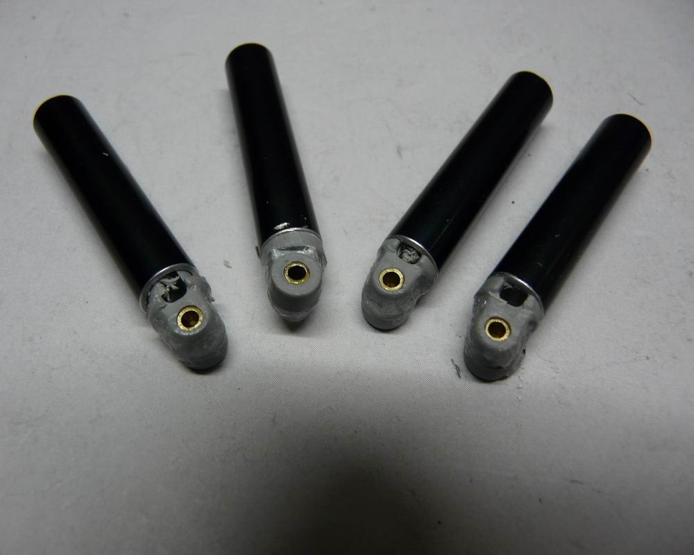

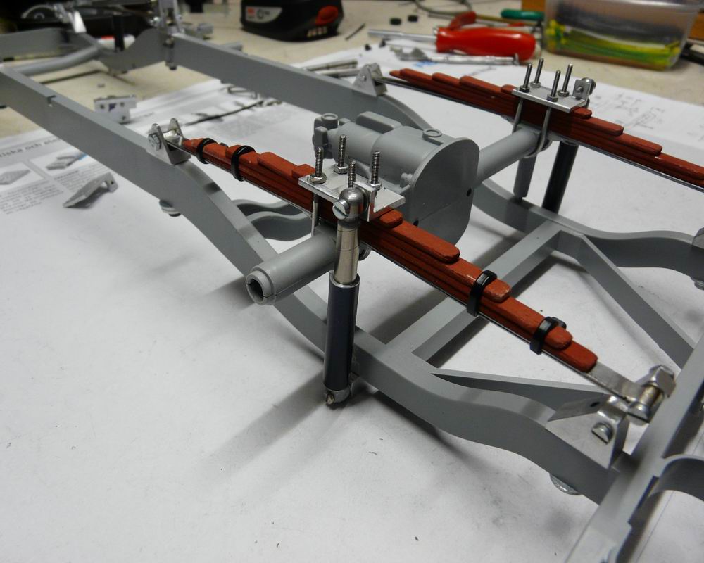

Mera bilder på SAS jeepen.
Resize of P1180477.JPG (103.54 KiB) Viewed 3439 times
Resize of P1180494.JPG (111.8 KiB) Viewed 3439 times
Resize of P1180497.JPG (73.35 KiB) Viewed 3439 times
Resize of P1180503.JPG (83.27 KiB) Viewed 3439 times
Resize of P1180507.JPG (88.08 KiB) Viewed 3439 times

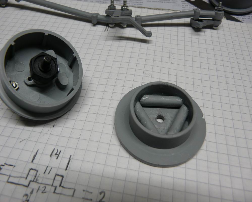

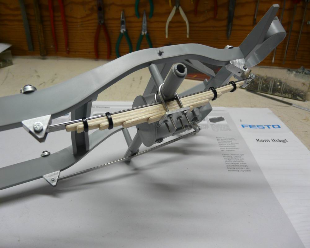

Resize of P1180531.JPG (81.78 KiB) Viewed 3438 times
Resize of P1180535.JPG (107.97 KiB) Viewed 3438 times
Resize of P1180536.JPG (85.89 KiB) Viewed 3438 times
Resize of P1180538.JPG (95.54 KiB) Viewed 3438 times
Resize of P1180542.JPG (103.11 KiB) Viewed 3438 times

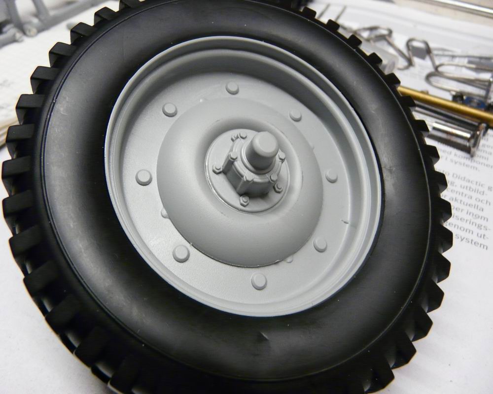

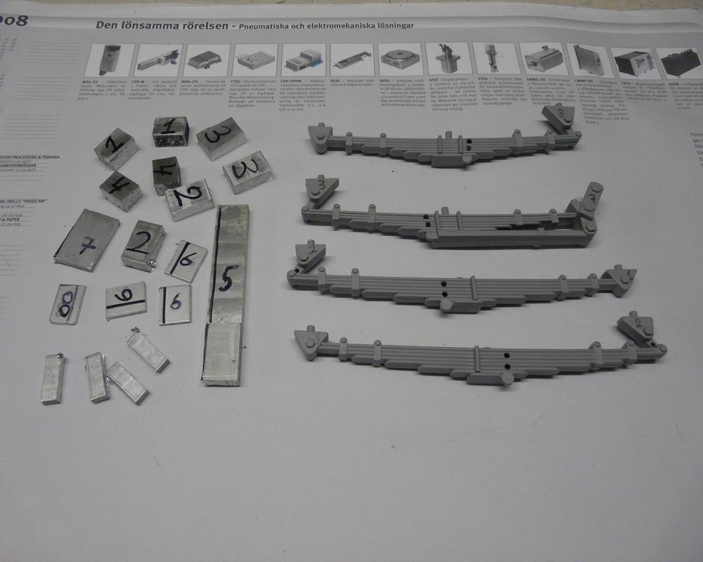

Resize of P1180547.JPG (85.27 KiB) Viewed 3438 times
Resize of P1180549.JPG (95.67 KiB) Viewed 3438 times
Resize of P1180550.JPG (98.29 KiB) Viewed 3438 times
Resize of P1180559.JPG (66.51 KiB) Viewed 3438 times
Resize of P1180561.JPG (54.84 KiB) Viewed 3438 times

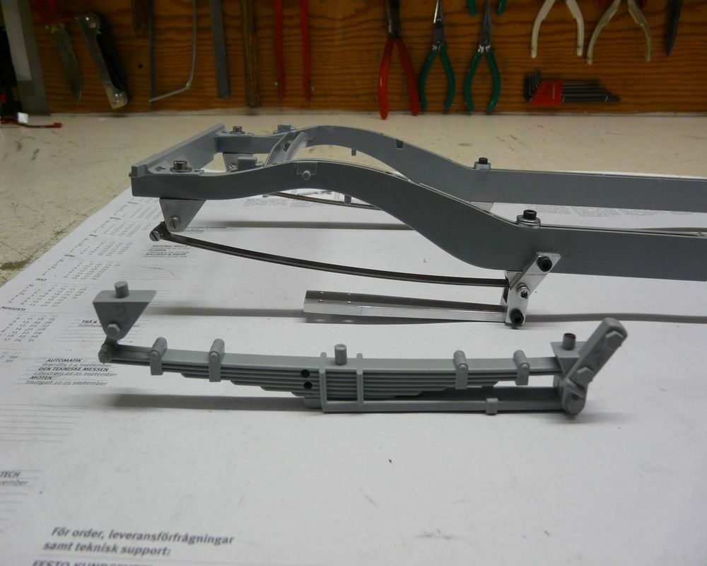

Lite fler bilder på SAS en.
Resize of P1180567.JPG (62.74 KiB) Viewed 3436 times
Resize of P1180569.JPG (74.83 KiB) Viewed 3436 times
Resize of P1180571.JPG (82.88 KiB) Viewed 3436 times
Resize of P1180587.JPG (98.78 KiB) Viewed 3436 times
Resize of P1180591.JPG (82.82 KiB) Viewed 3436 times

Riktigt snyggt jobbat Hans, men måste du göra det så bra? Min jeep ser ut som ett riktigt slarvbygge vid en jämförelse.... :oops:
Jag gillar fjädringsdetaljerna. Grymt! :thumbup: :thumbup: :thumbup:
Re: Willys i skala 1/6
Tack Falcon. dom flesta plast detaljer i fjädring o drivlinan blir nog i metall, i övrigt verkar ju plastdetaljerna se bra ut, möjligen lite metall där också, vi får se.

Hans lägger du snäckväxeln i dom befintliga bak/framaxel
klumparna :?:
