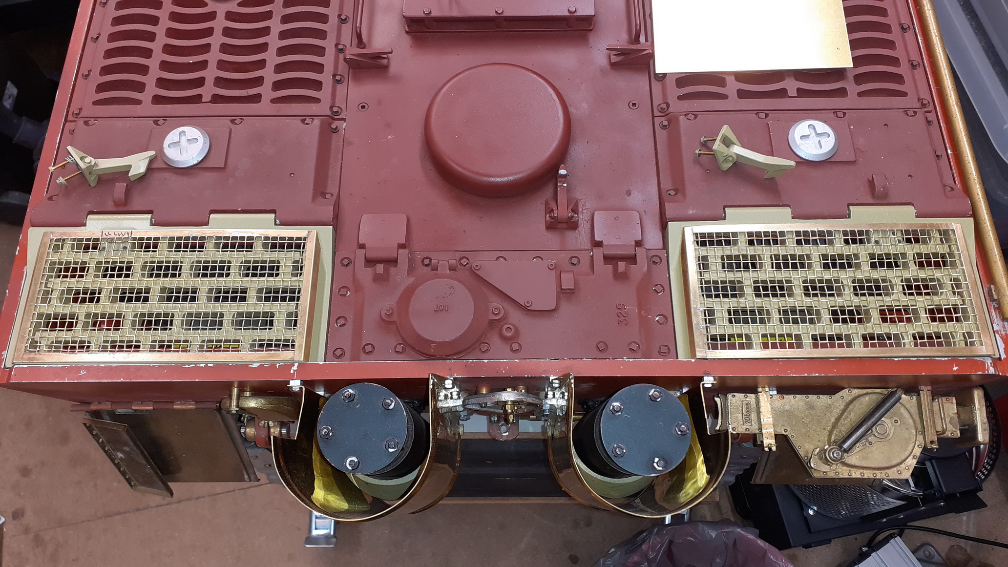

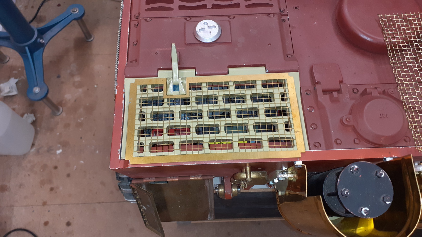

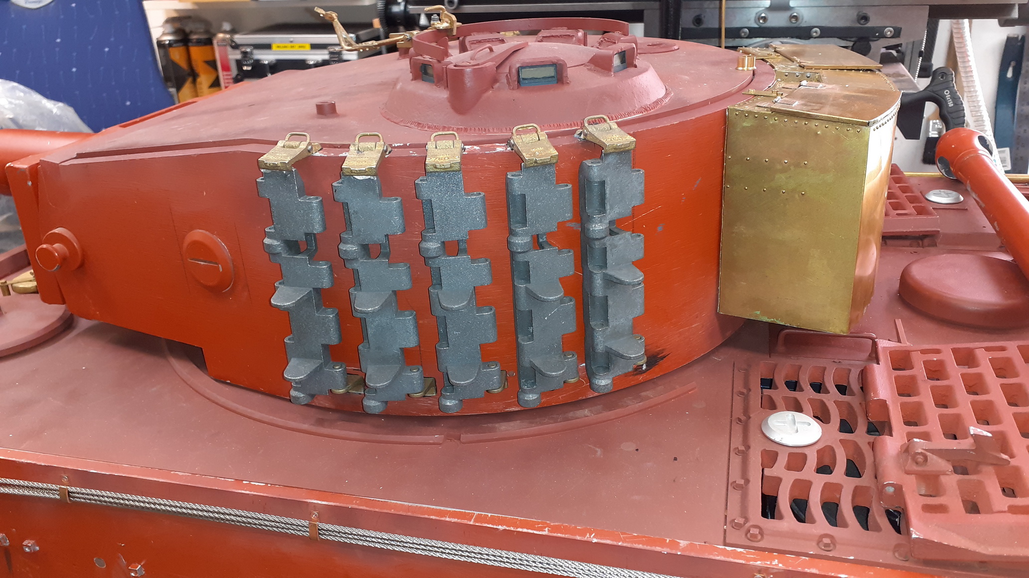

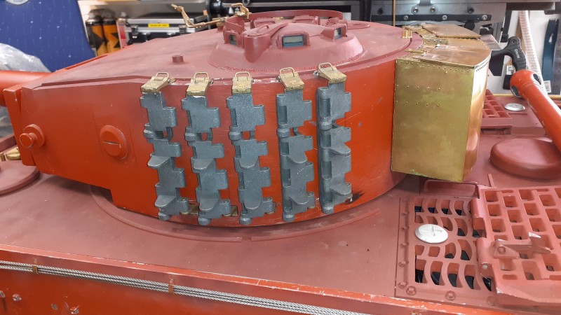

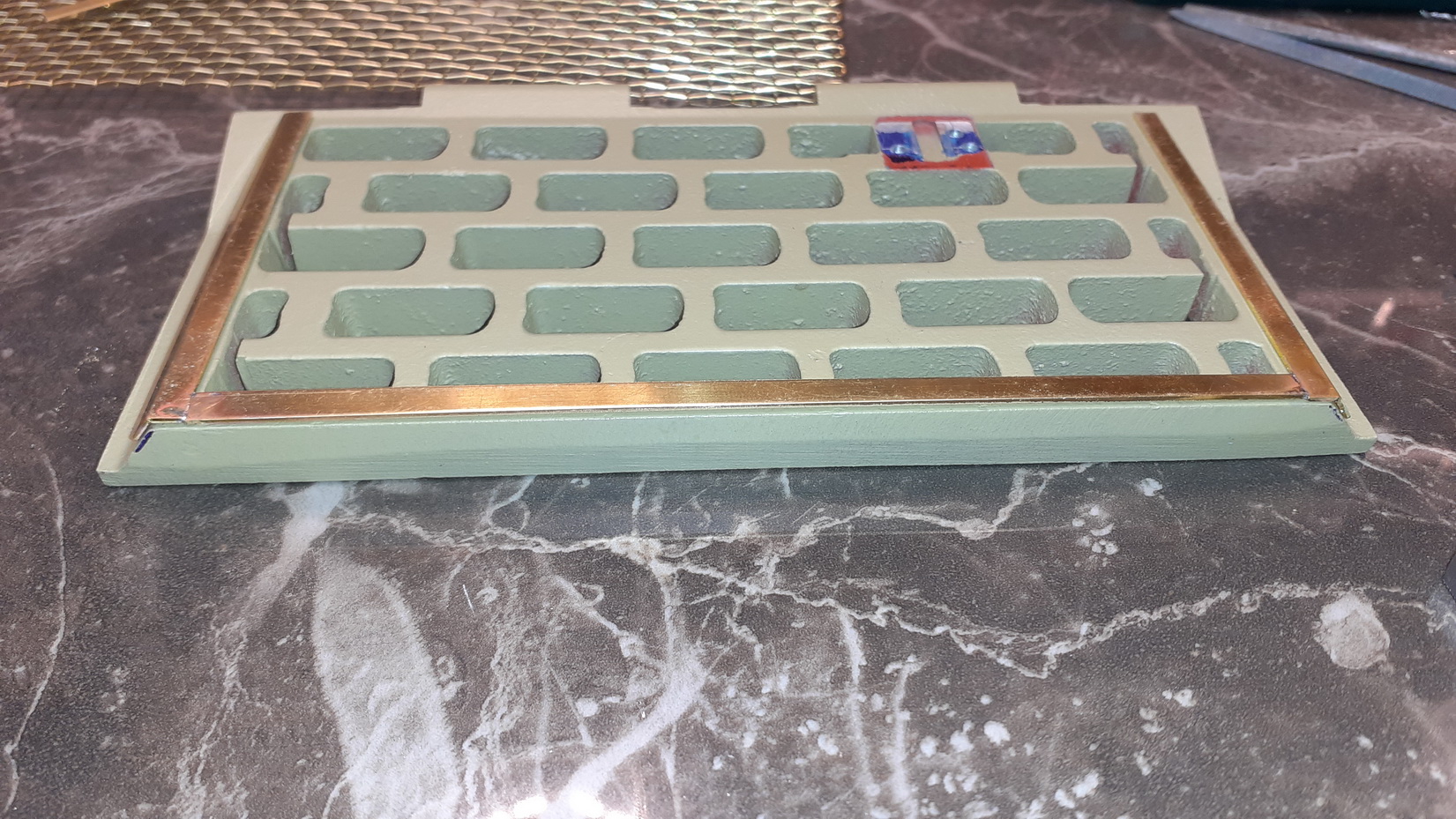

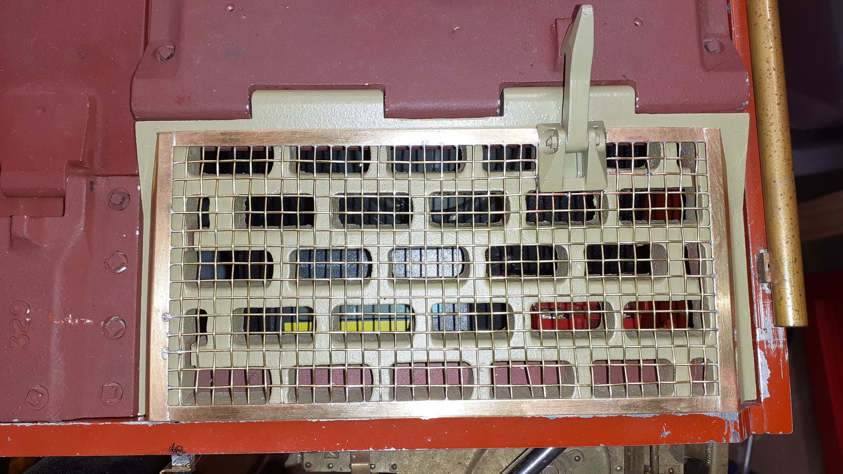

Lite pimpning av Tigern innan den åker till Danmark.
De ska ju strax av igen för att zimmeriten ska ju på.......... :wtf:
Tjusigt Robert :thumbup: :thumbup: ser mycket bättre ut med dom på :thumbup:

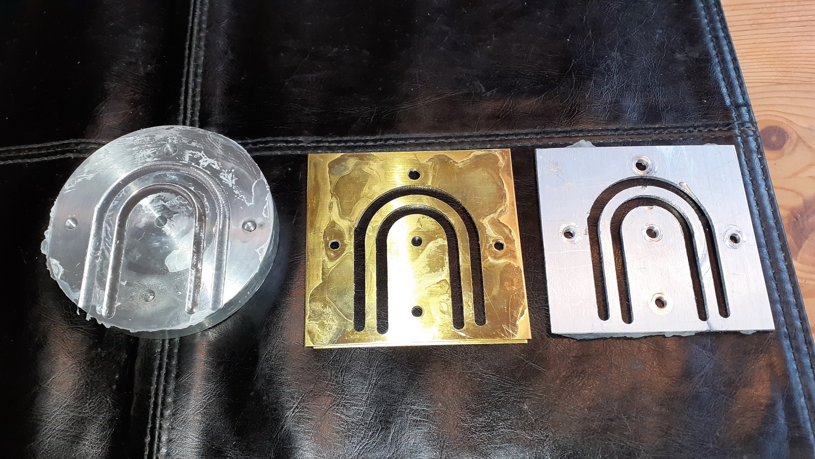

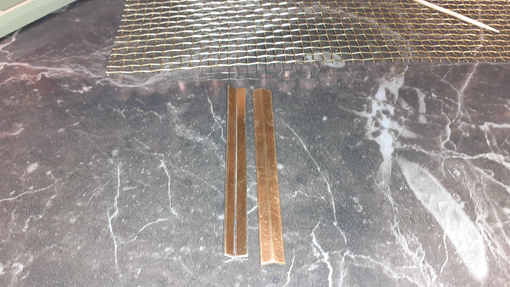

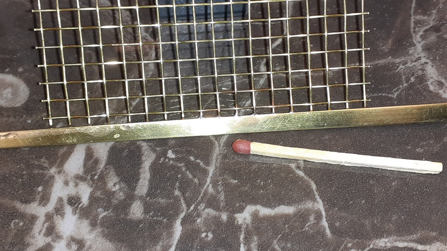

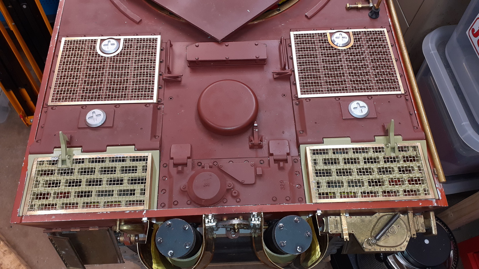

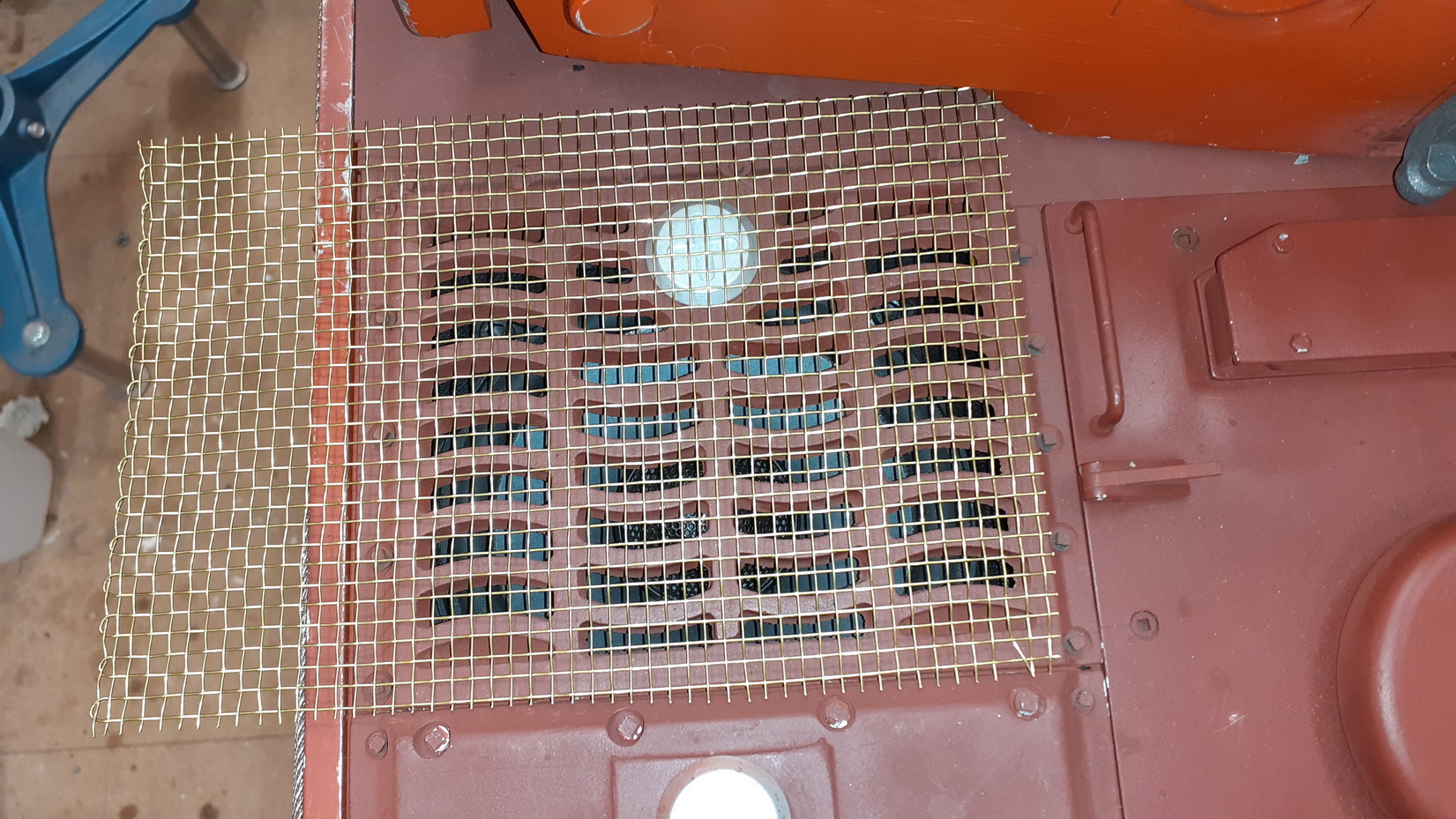

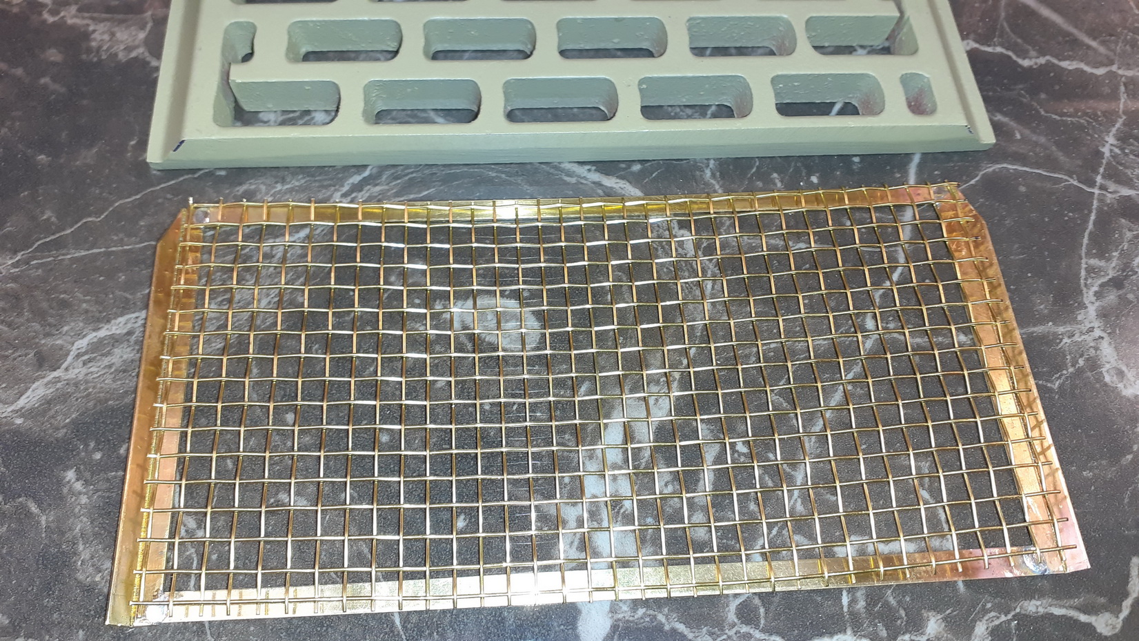

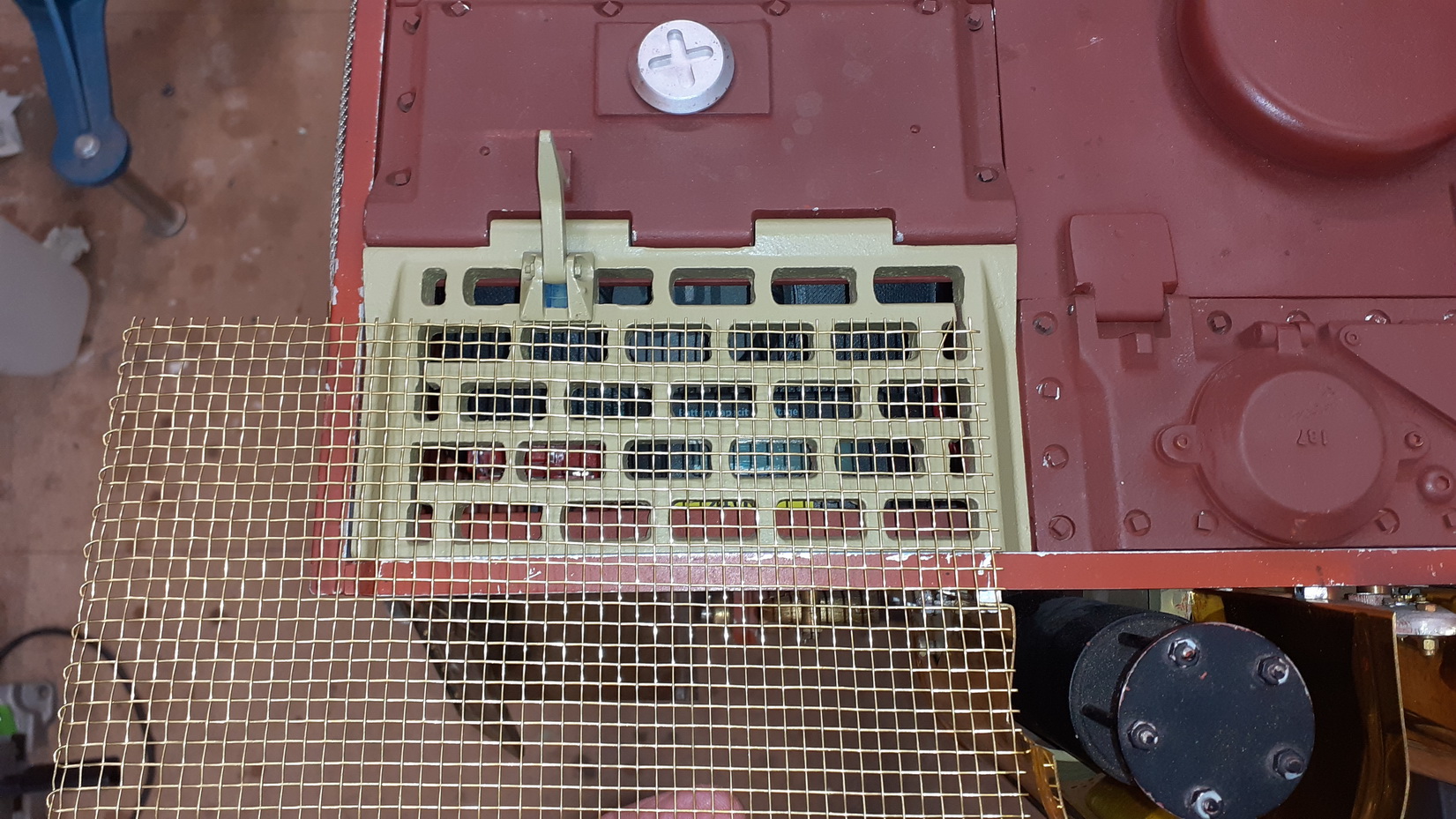

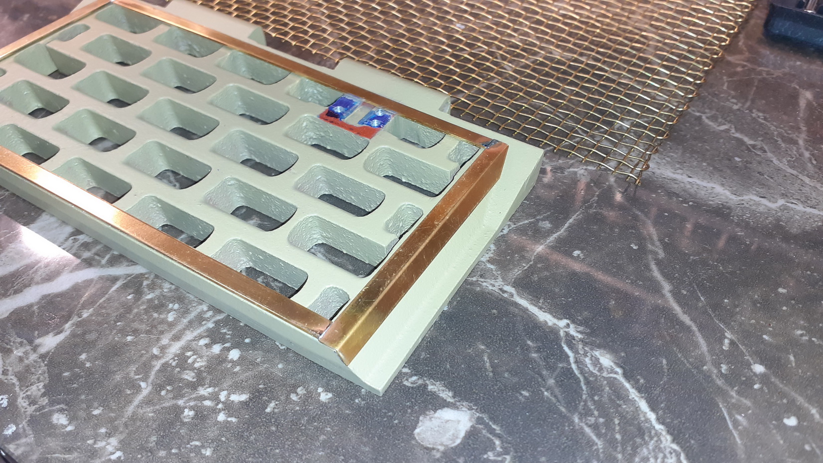

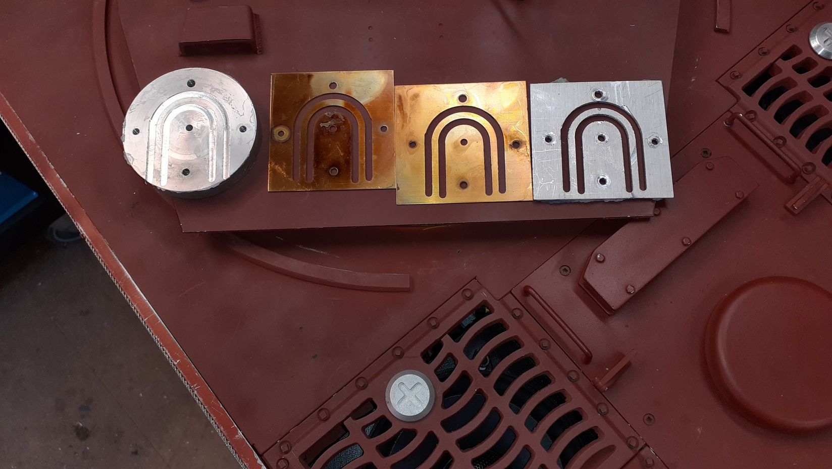

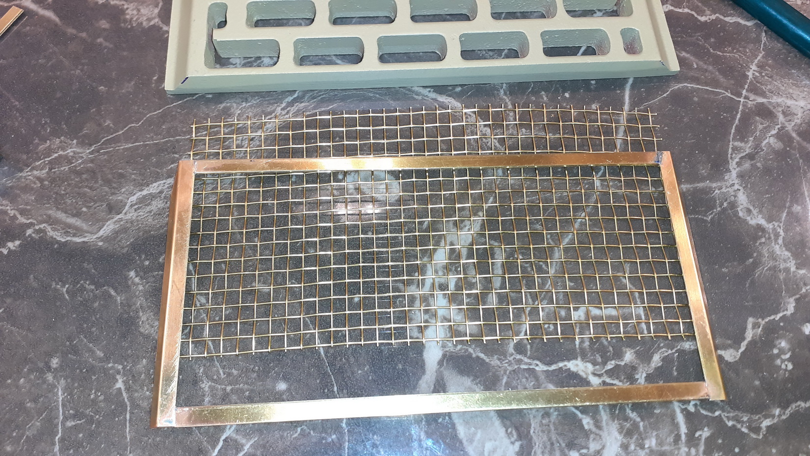

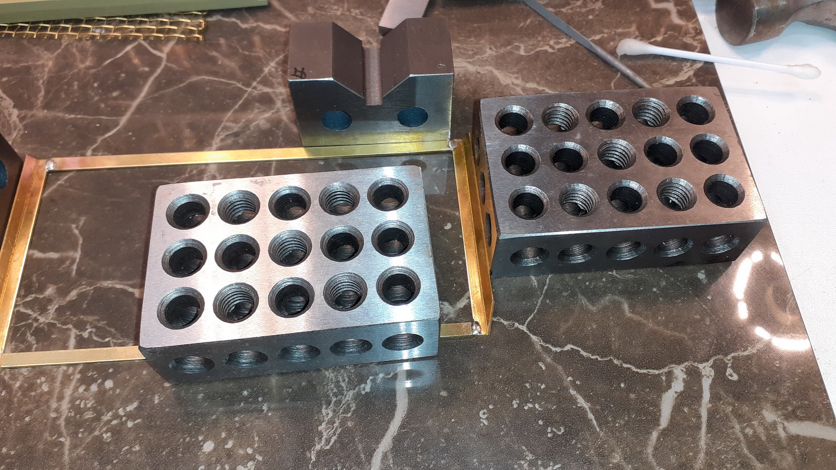

Dax o börja med näten och ramarna till motor gallren.
Den första bilden visar de som fanns att köpa, gillar inte dessa utan gör egna.

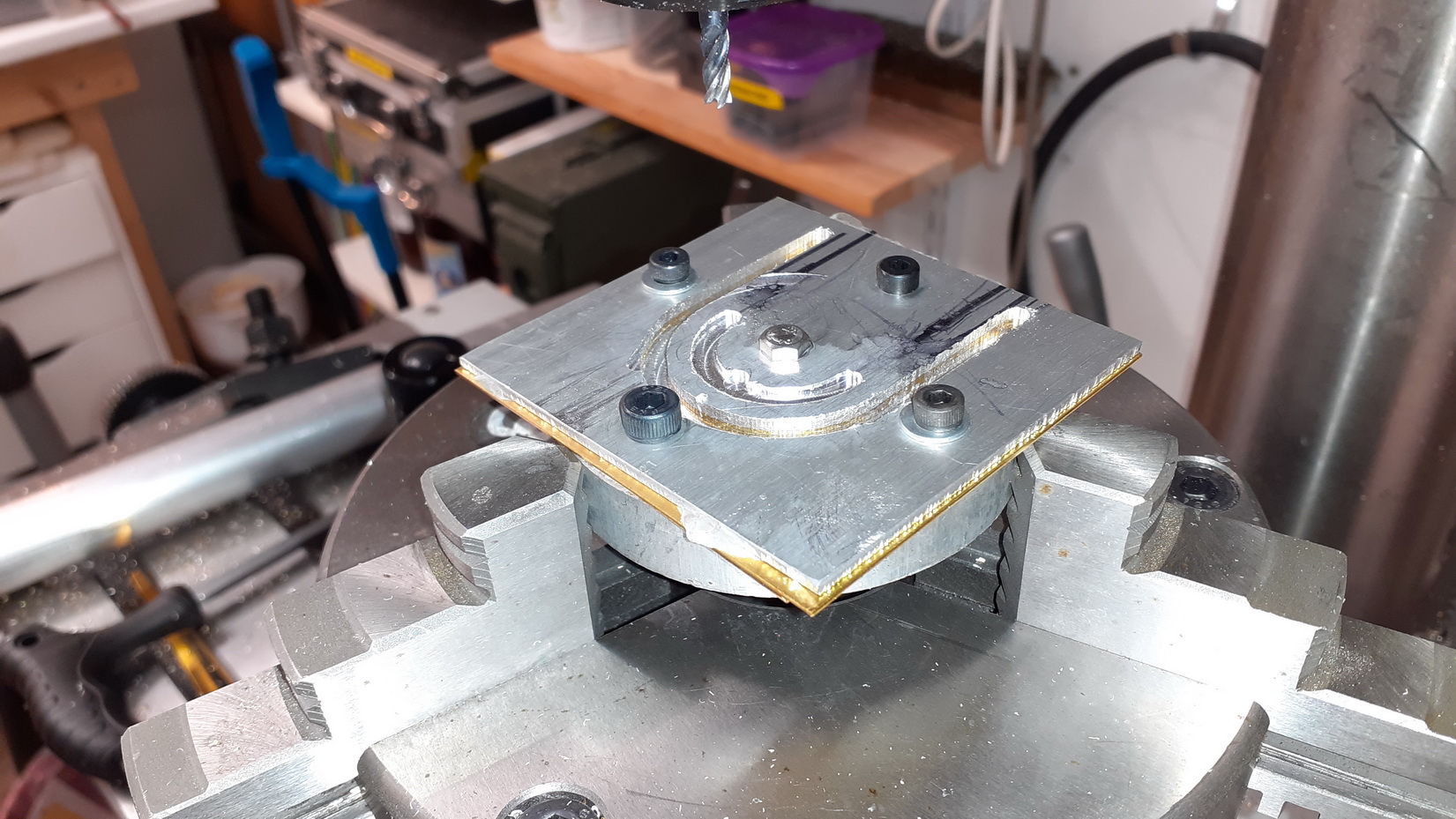

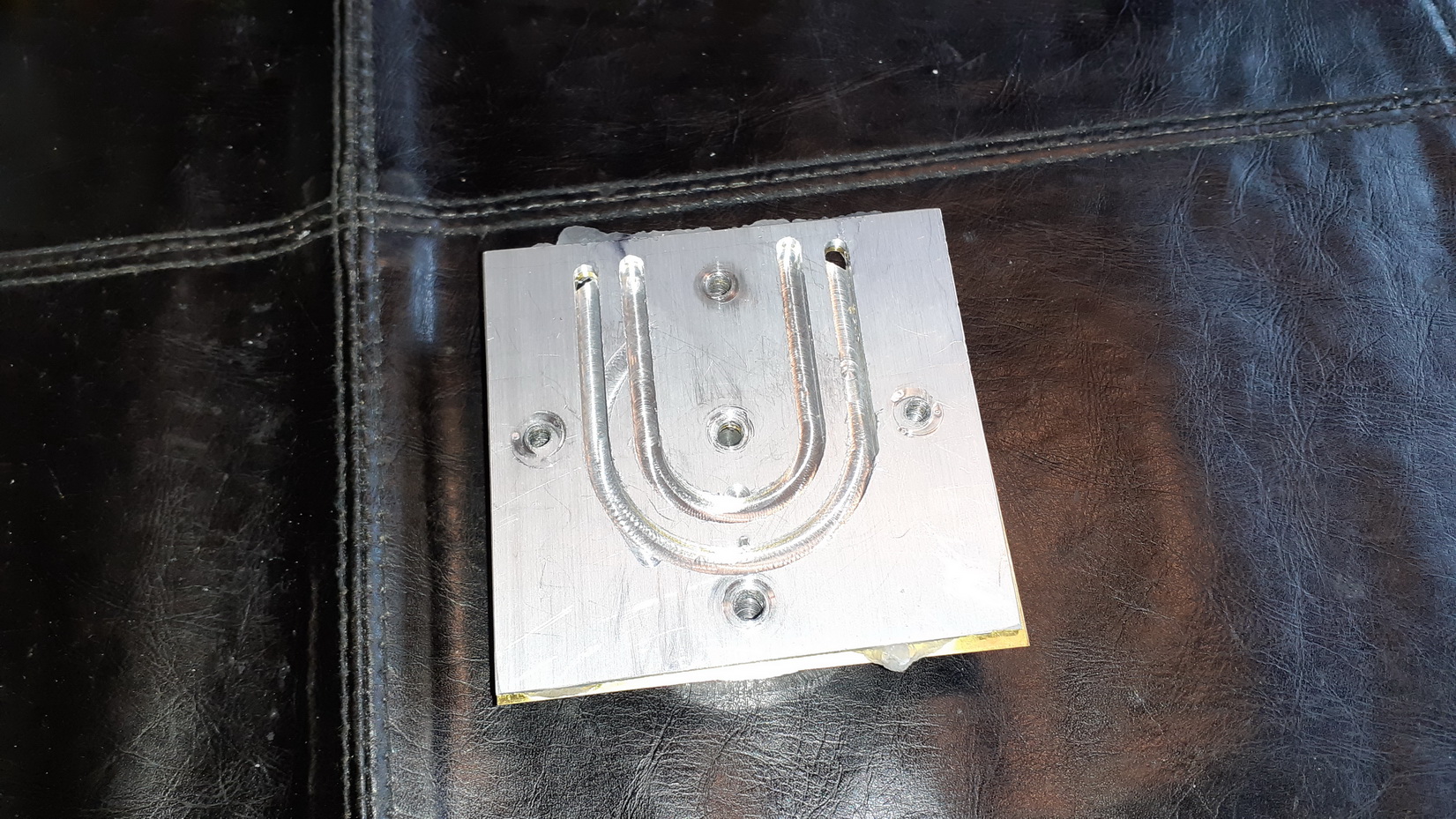

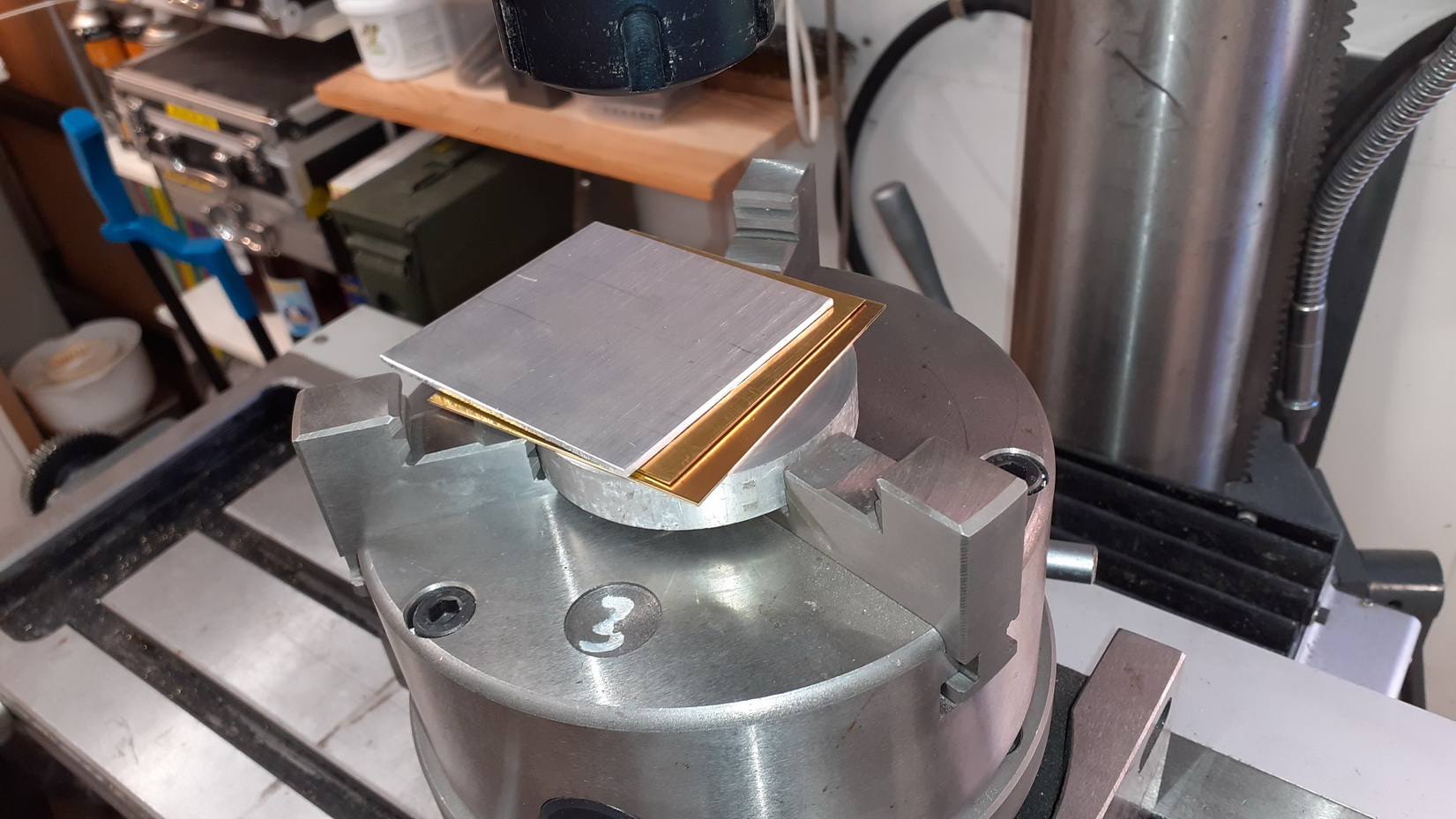

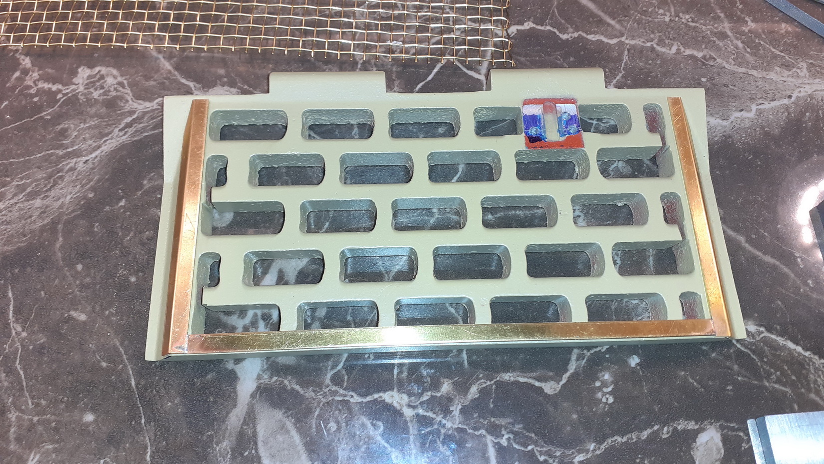

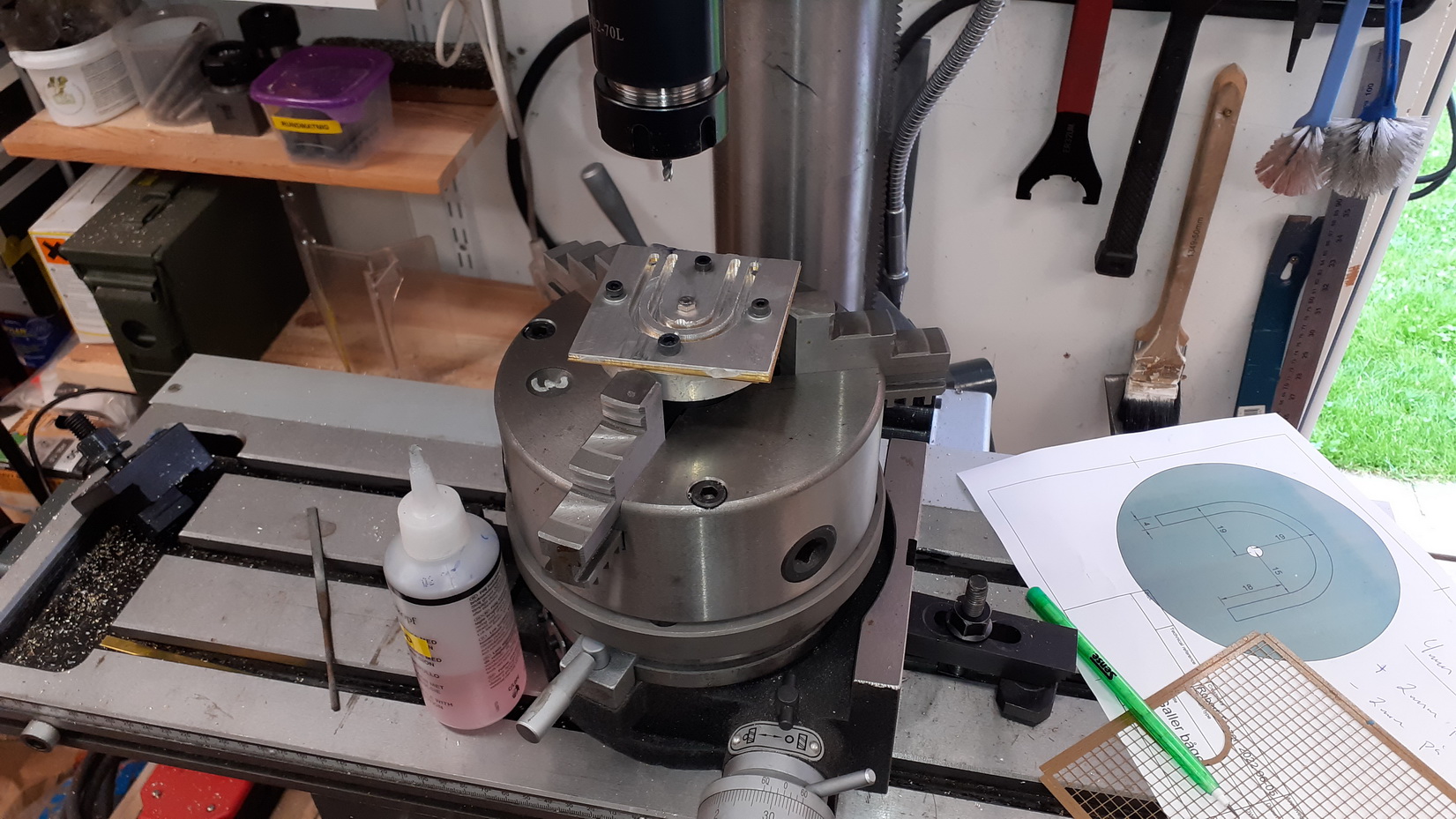

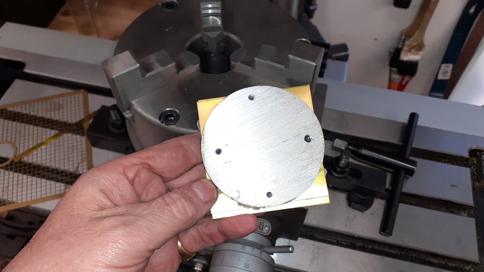

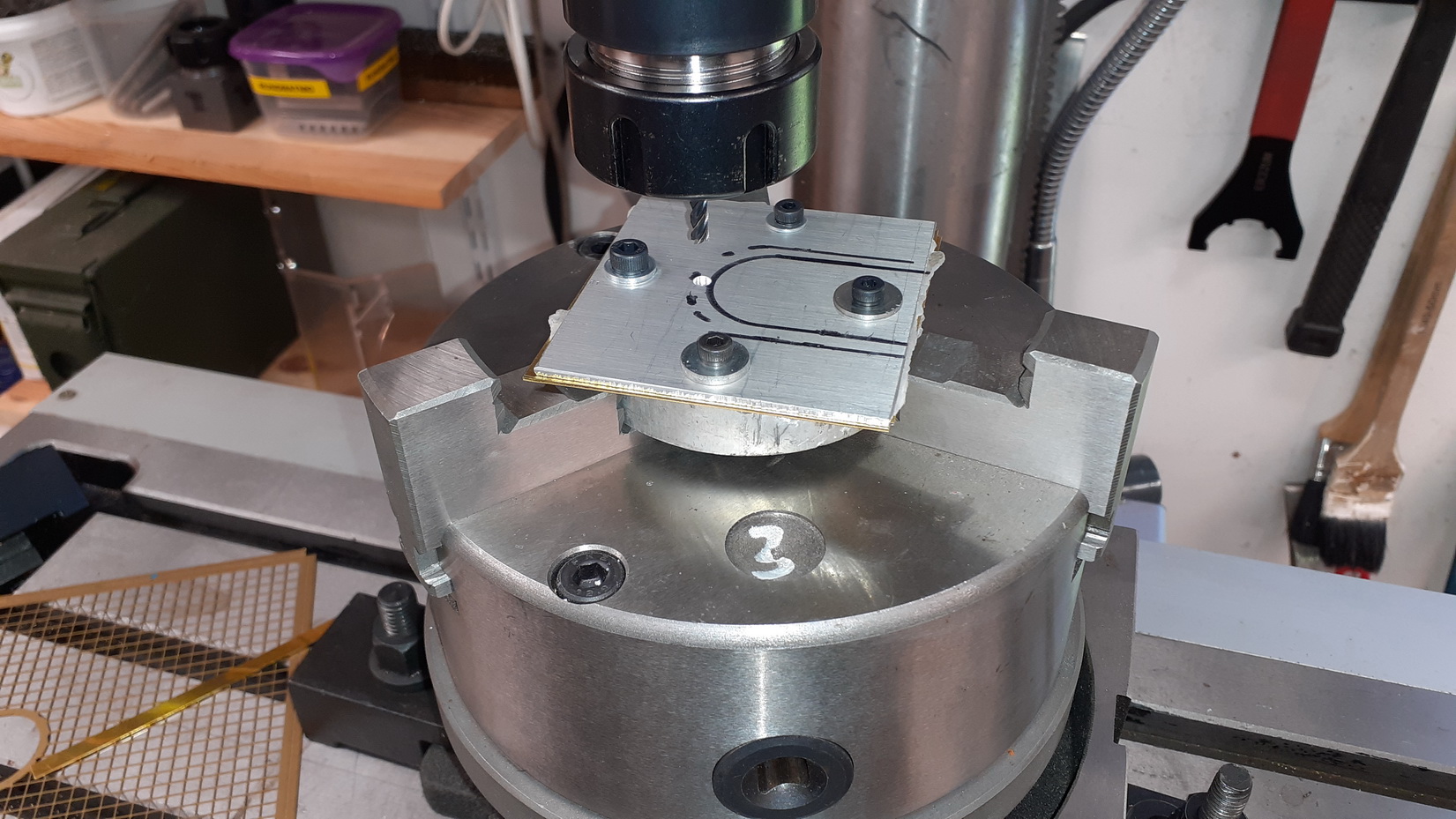

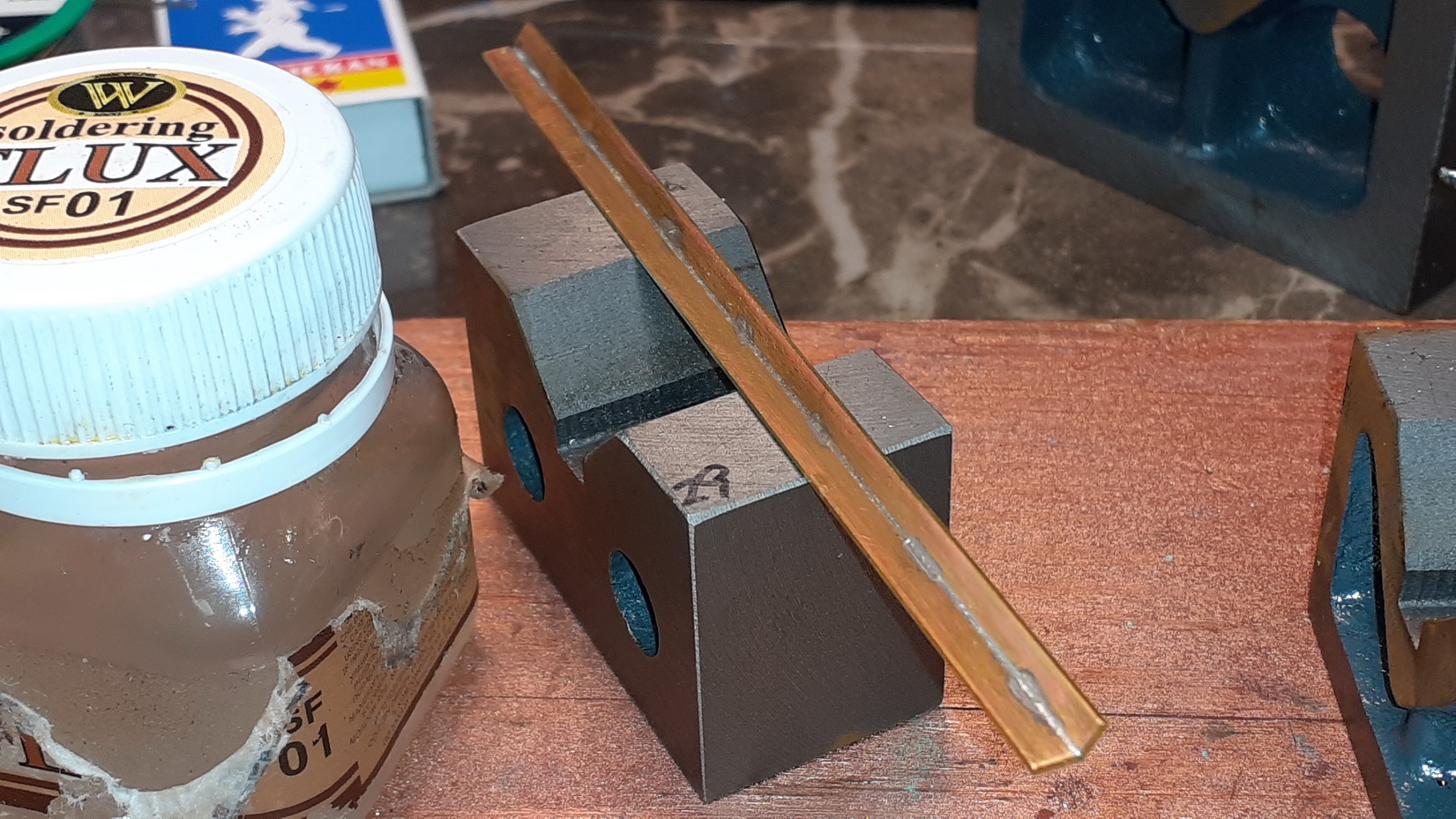

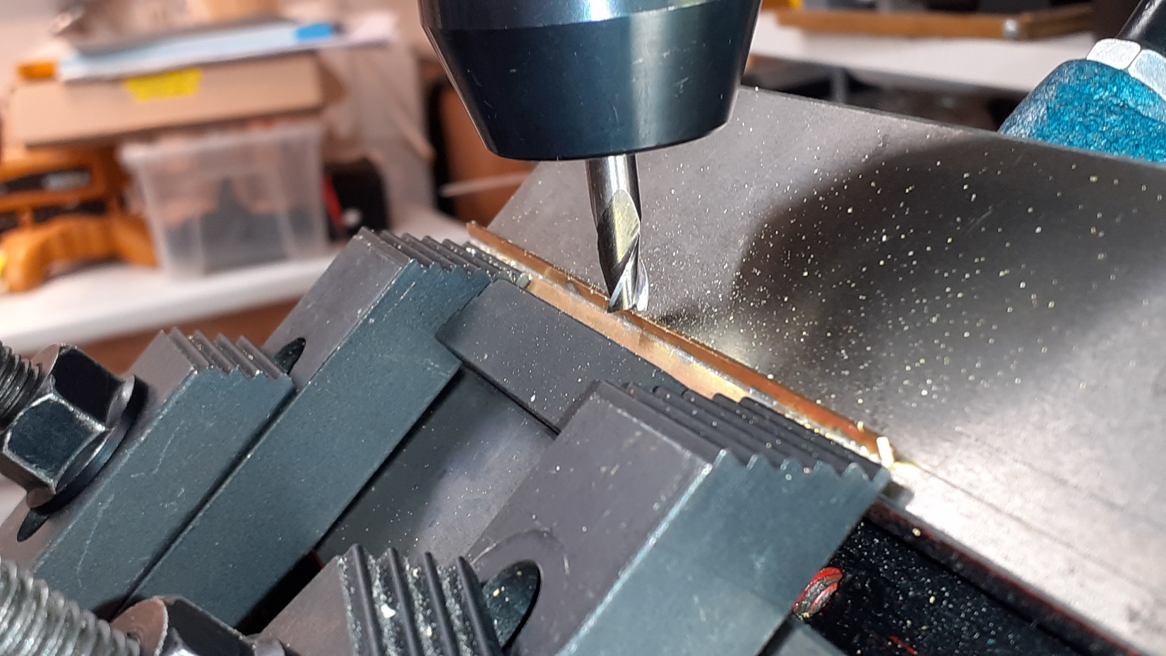

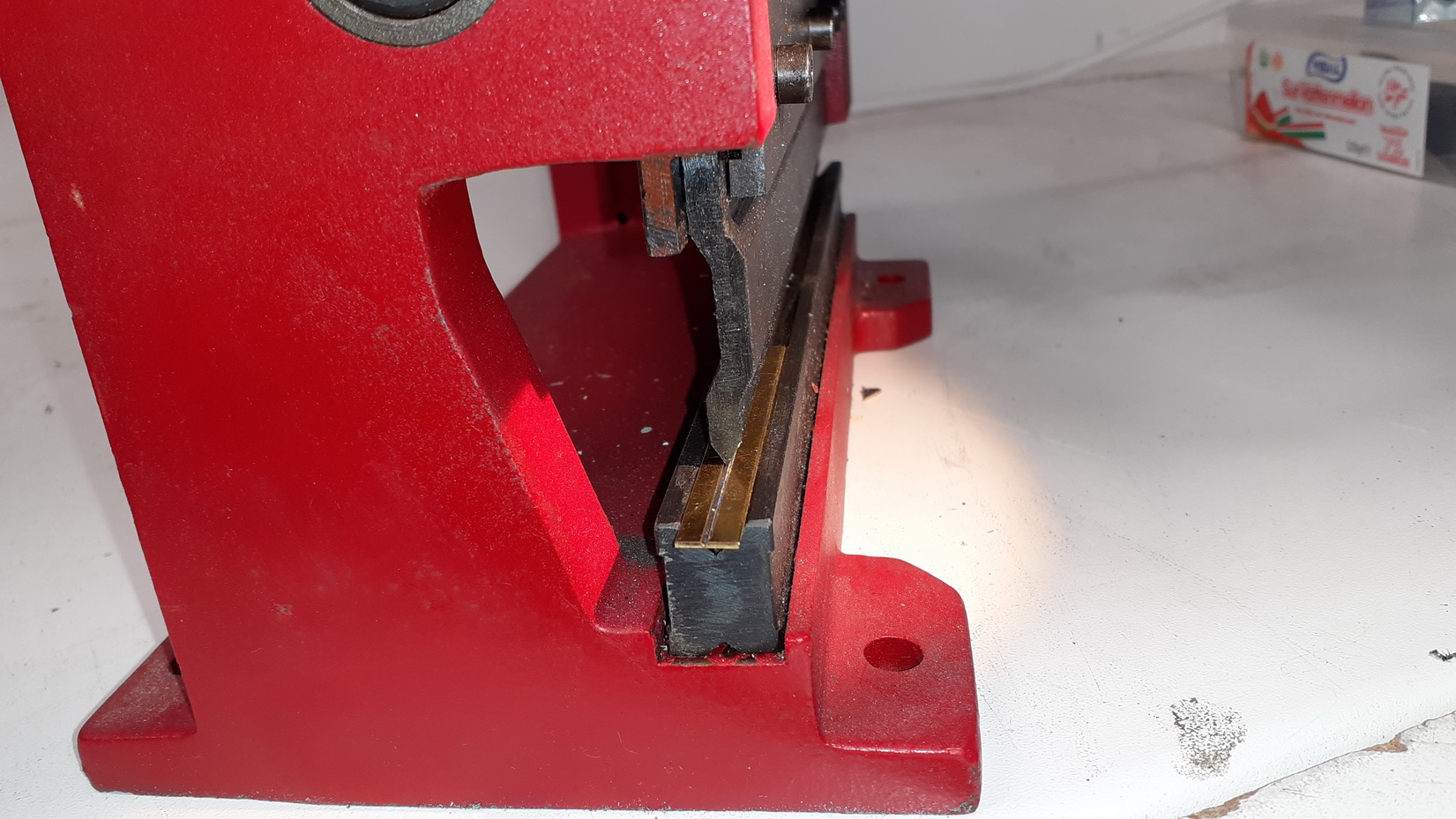

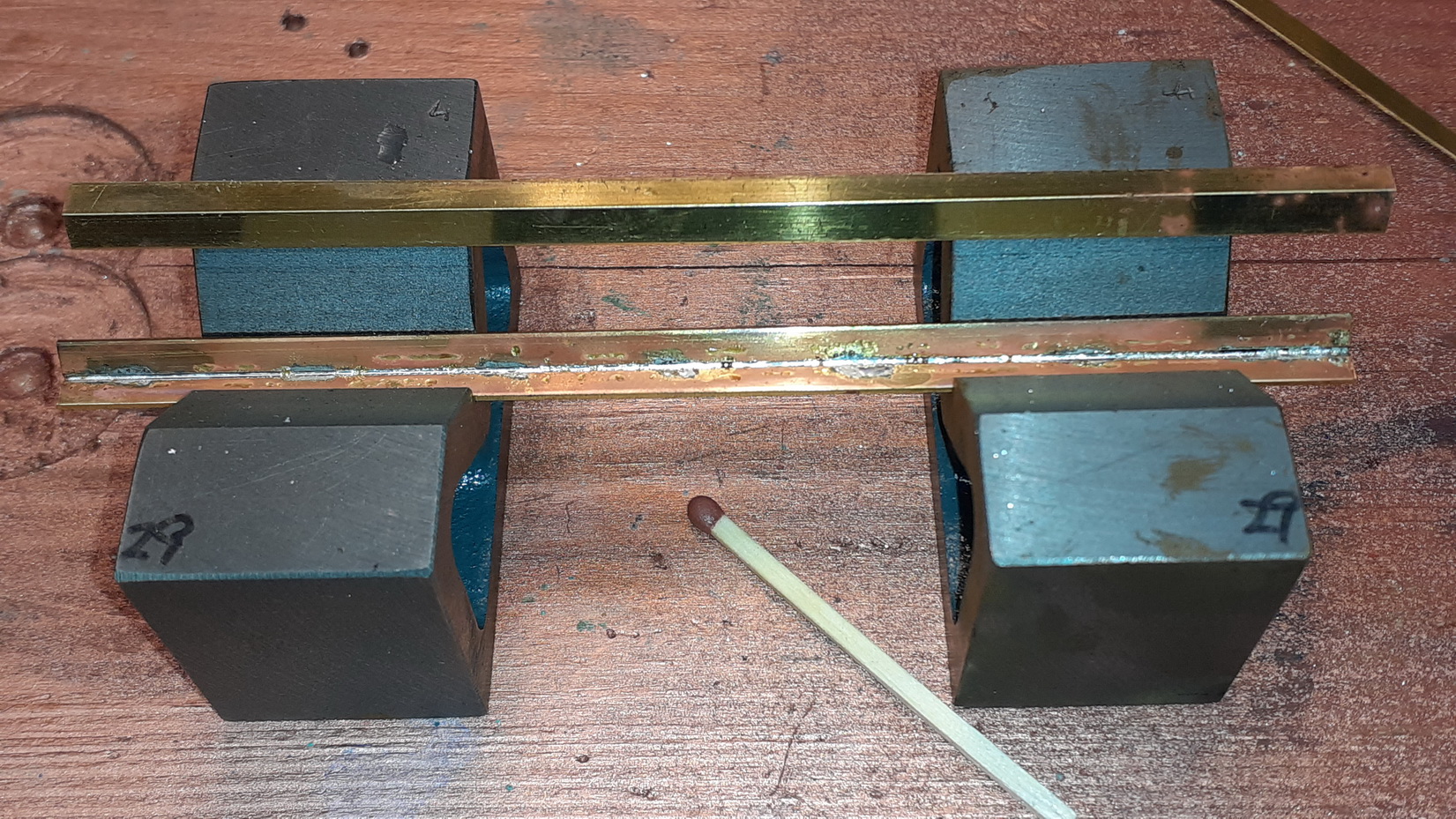

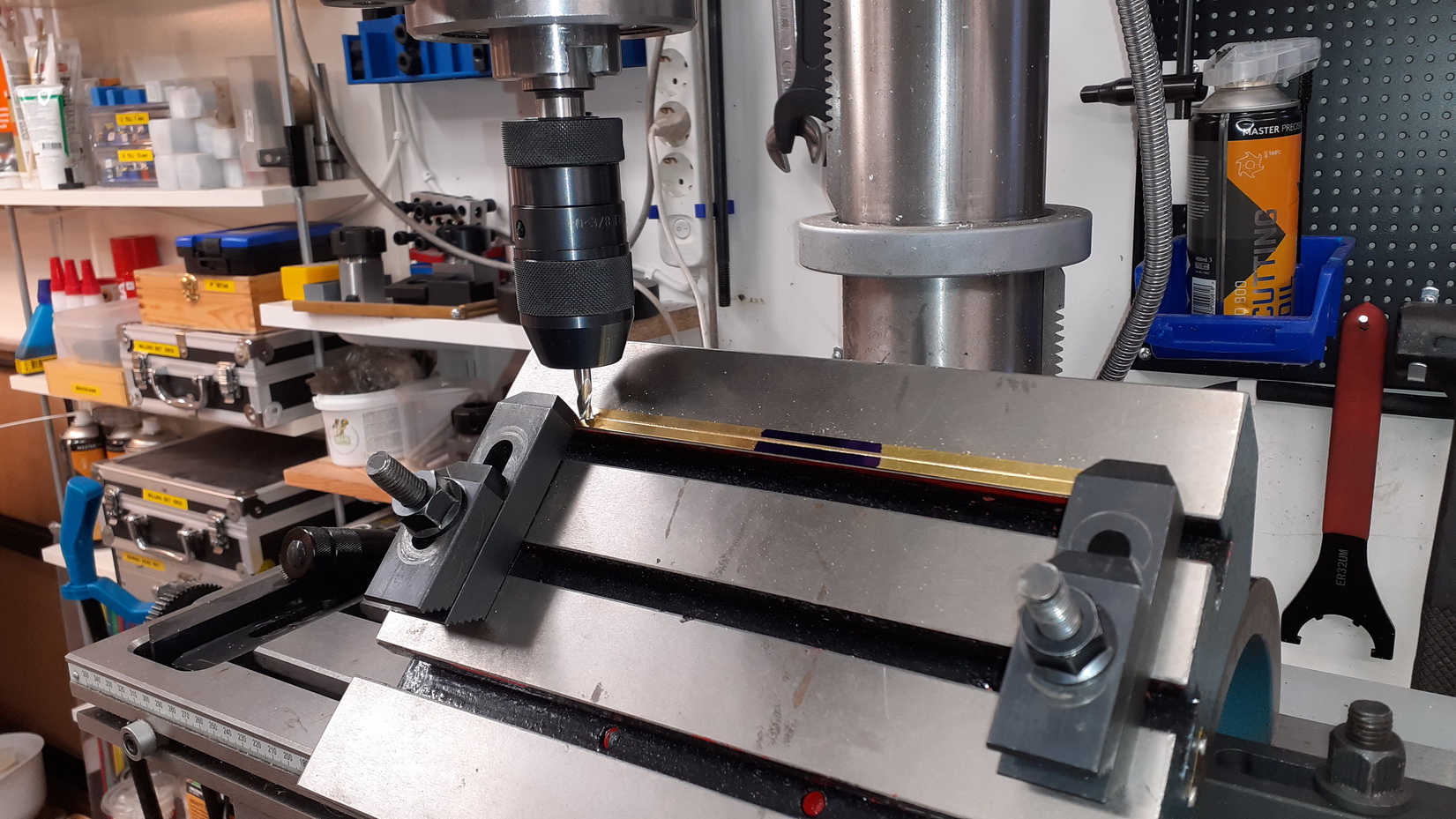

Fick sätta upp lite bitar i fräsen, för att mässingen är 0,8mm och 8mm bred.

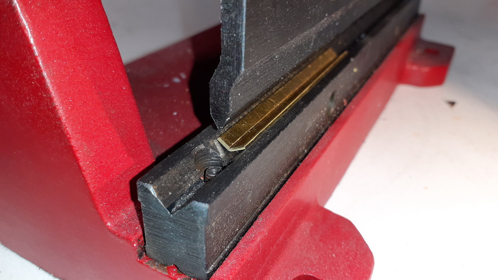

Fräst spår på 0,5mm djup på baksidan för att få en snygg vikning.
+ diverse löd arbete.
Mässing är magiskt. :thumbup: :thumbup: :thumbup:
Ha det bra
Ah, vilket hantverk! :clap: :thumbup:
Vackert :thumbup: :thumbup: :thumbup:

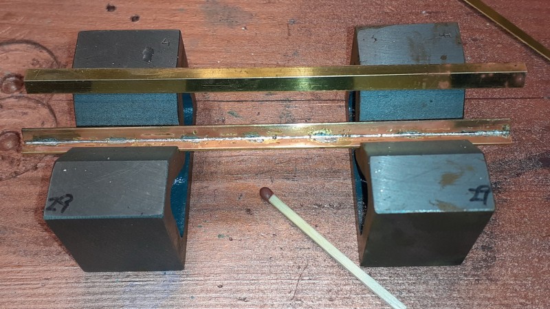

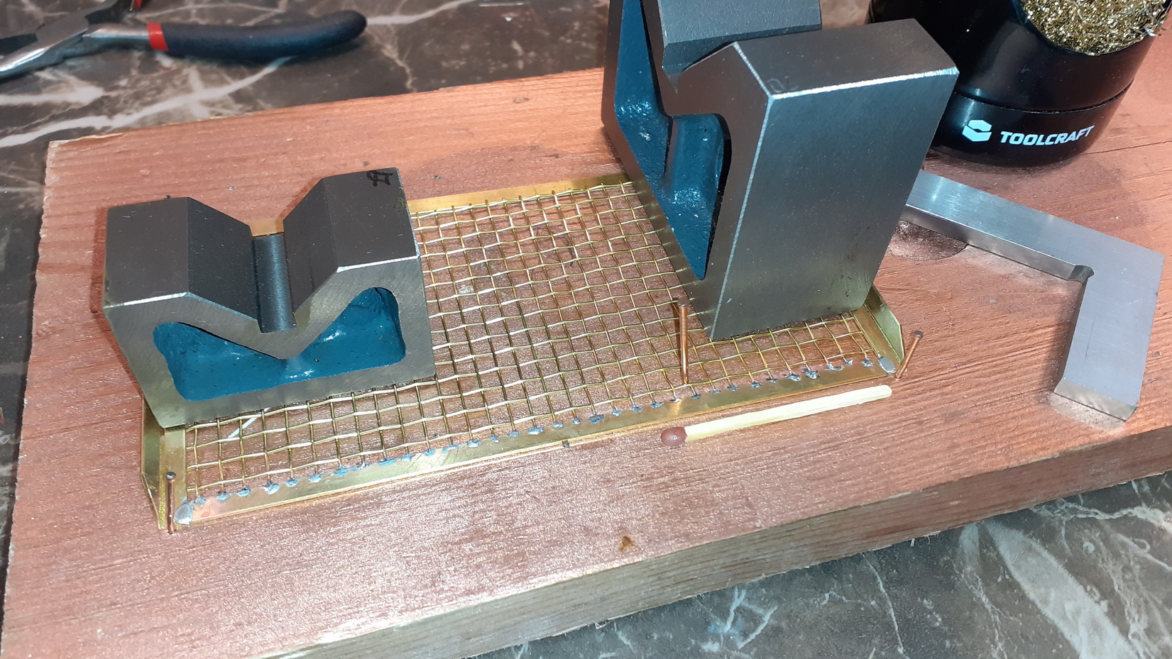

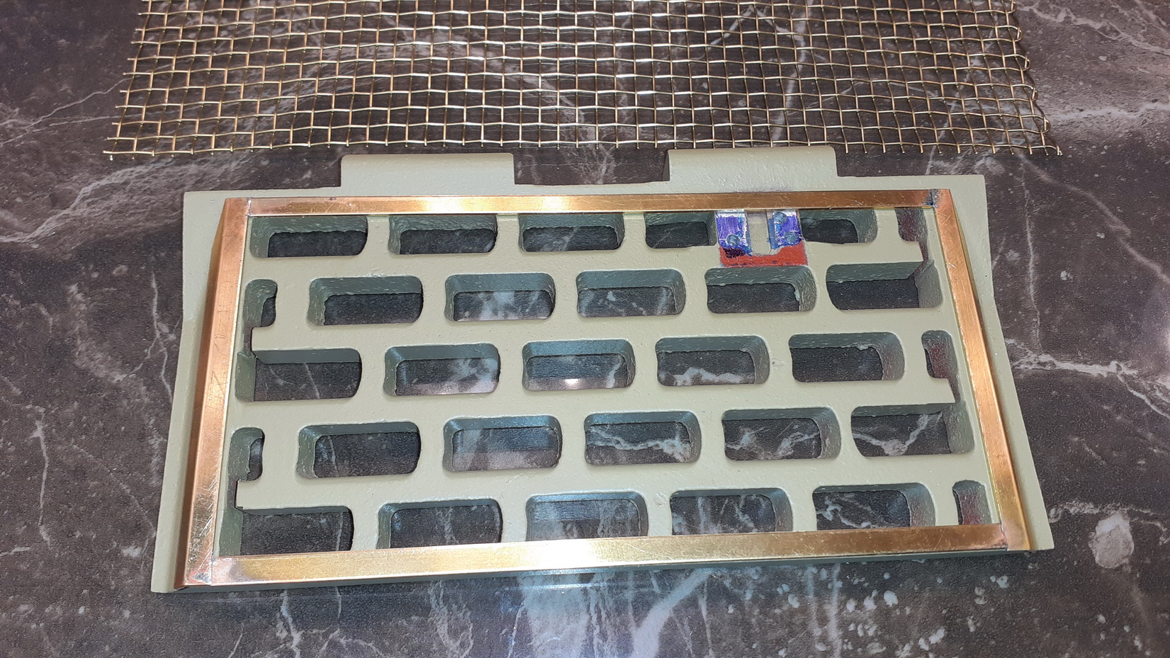

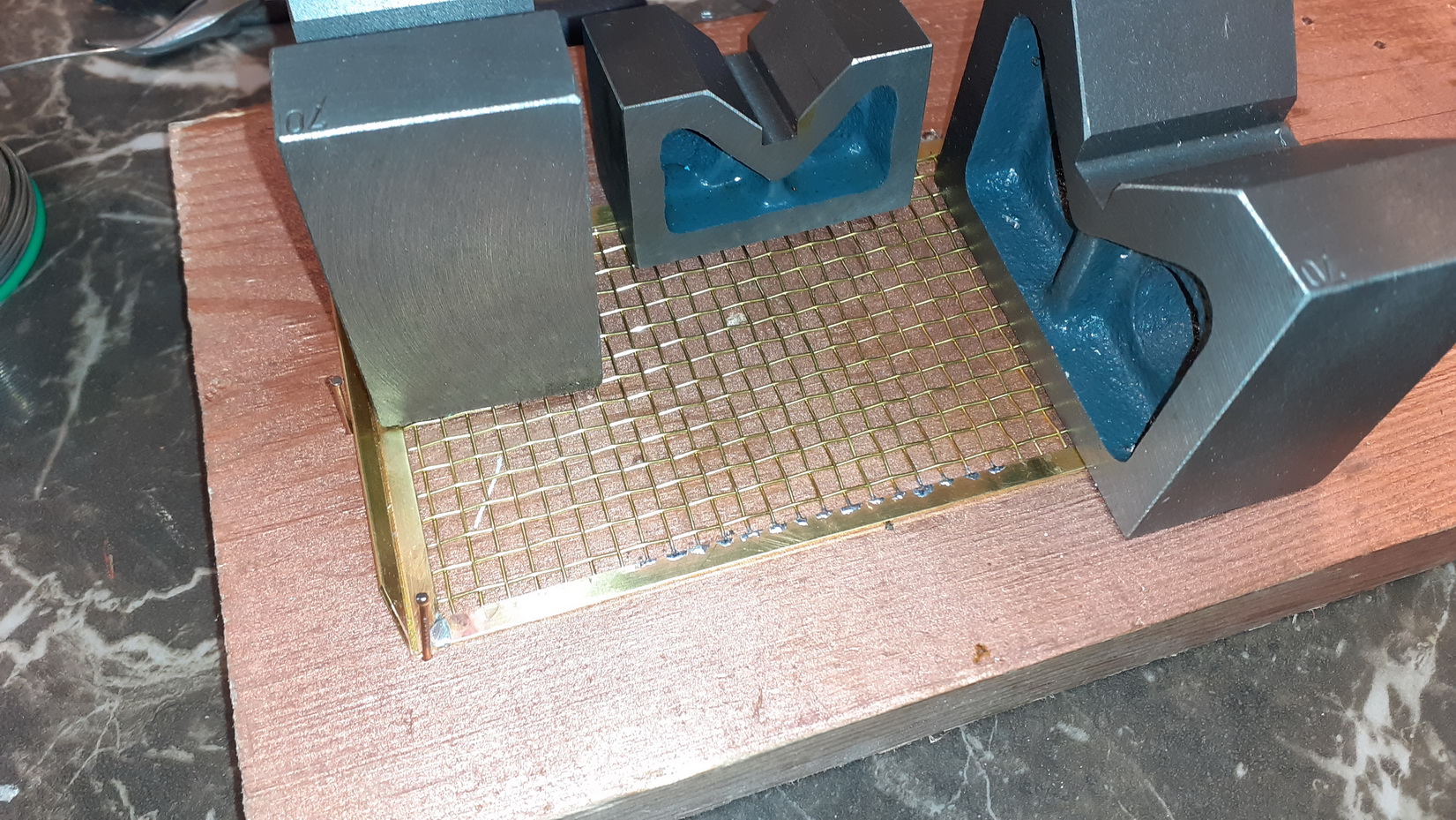

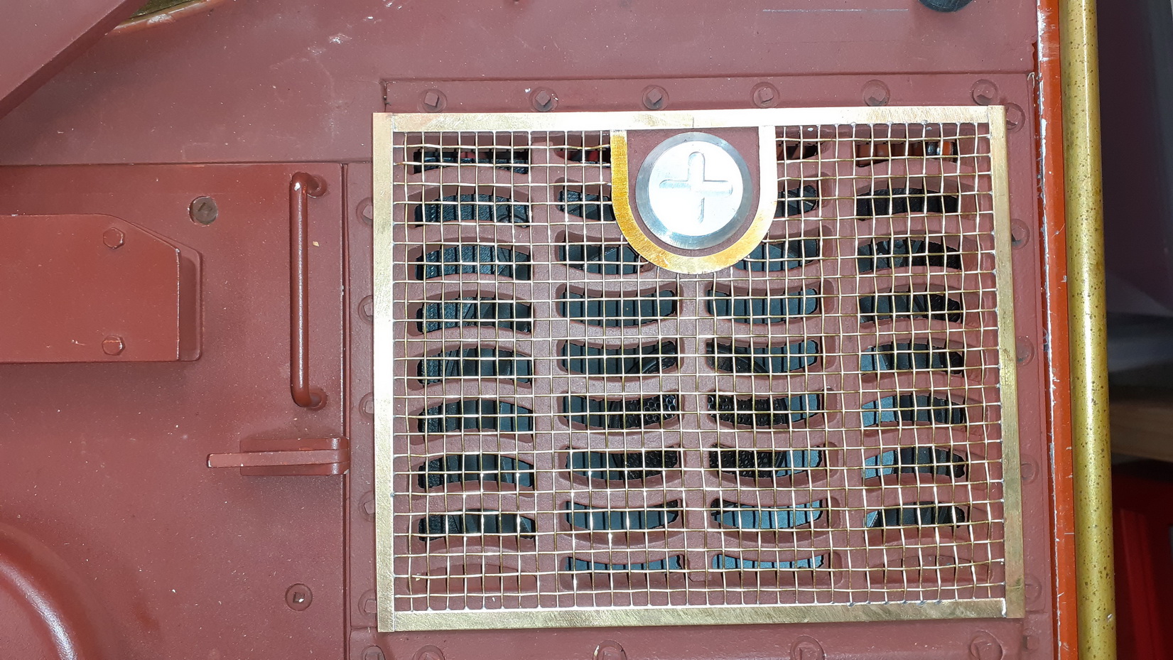

I morgon startar det tålamods krävande jobbet.

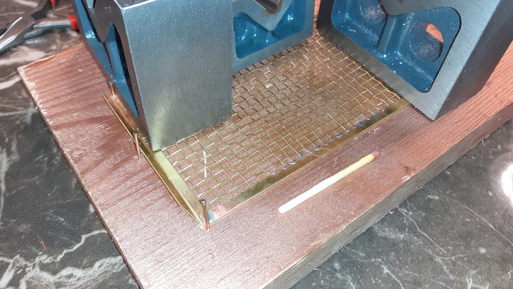

Att löda fast alla 0,55mm pinnar i sidan av ramen 0,8mm runt om, kant emot kant. :shock:
Fick reda på att de var gjorda så, och inte bara lägga ramen på gallret.
Ha det gött.
Kant emot kant?
Du ska löda varenda liten trådände mot ramen. Är det så du menar?
cahlfors wrote:
June 1st, 2022, 11:06 pm
Kant emot kant?
Ja just så, har börjat. Det är lite tids krävande......

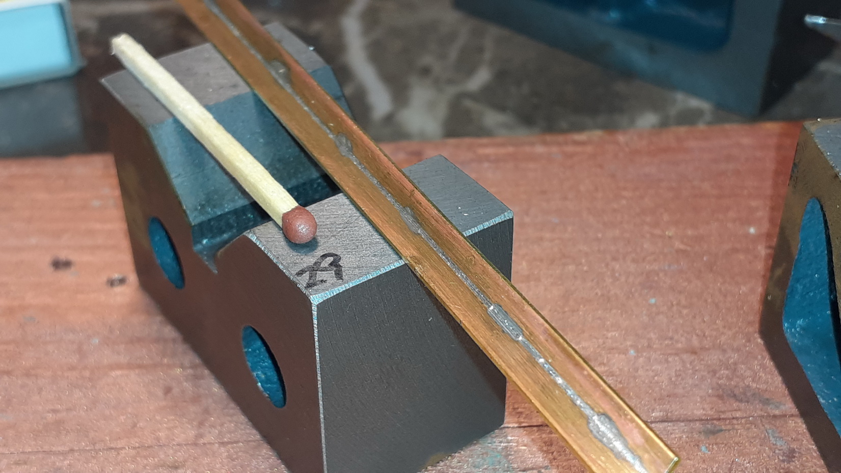

Tittar man på bilden med tändstickan i bilden ovanför så ser man mina första försök.

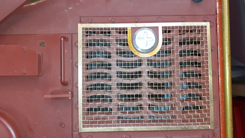

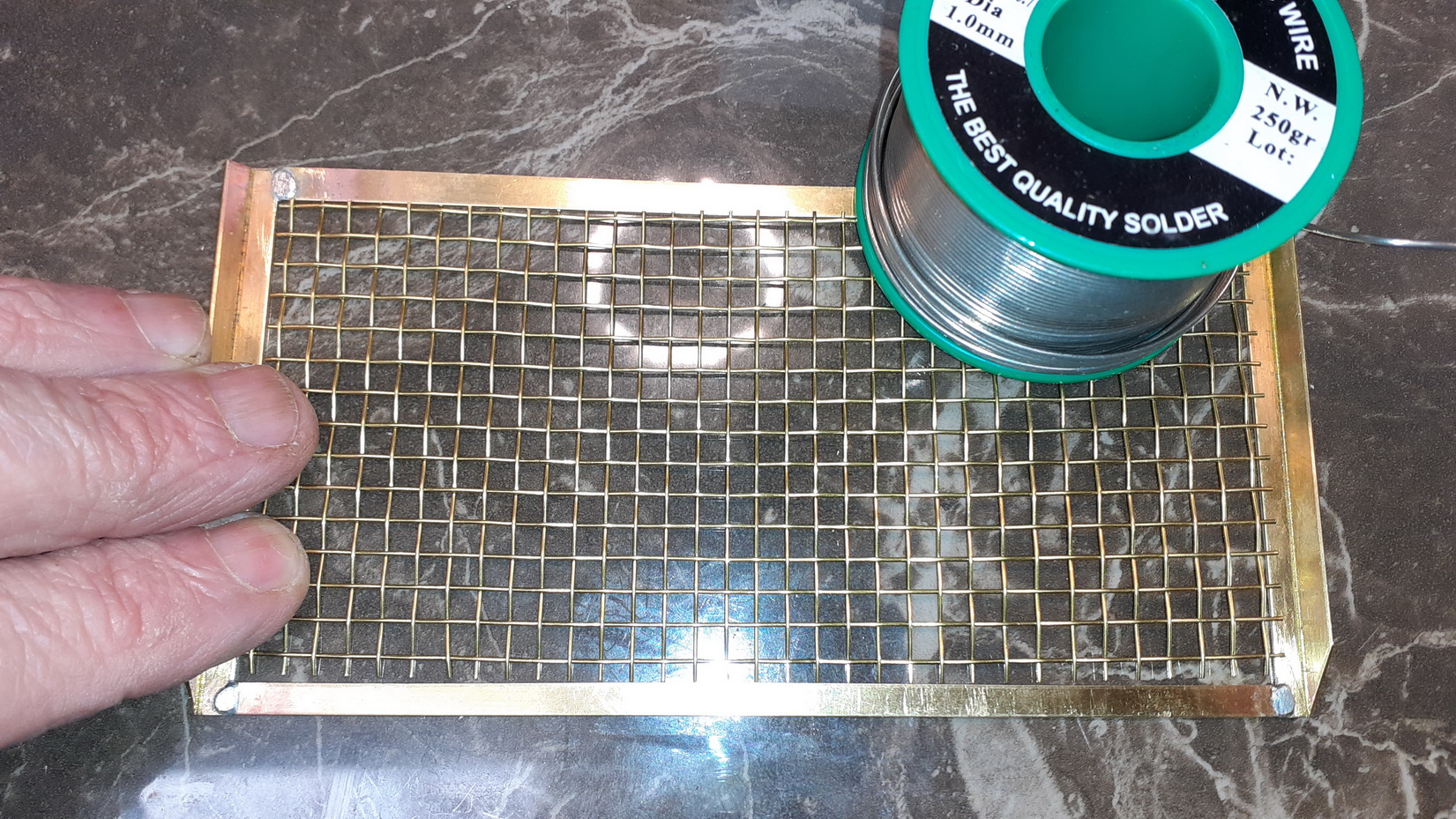

Här nedan har jag börjat, bara fyra galler att löda. :lol:
En strax klar, bara lite fix.

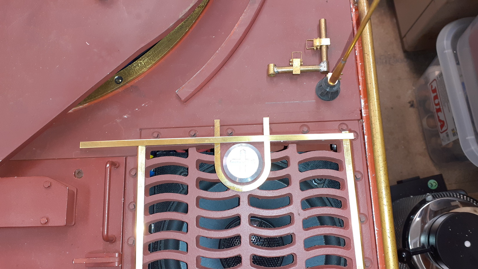

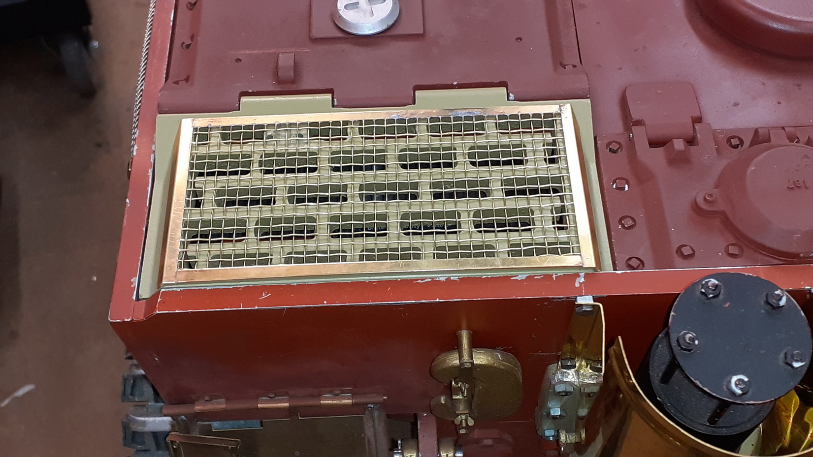

O idag blev det lite till, med lödninge o så... :lol:
Dax o börja på de större gallren nu.
Mässing är vackert och trevligt material att arbeta med.
Ha det gött

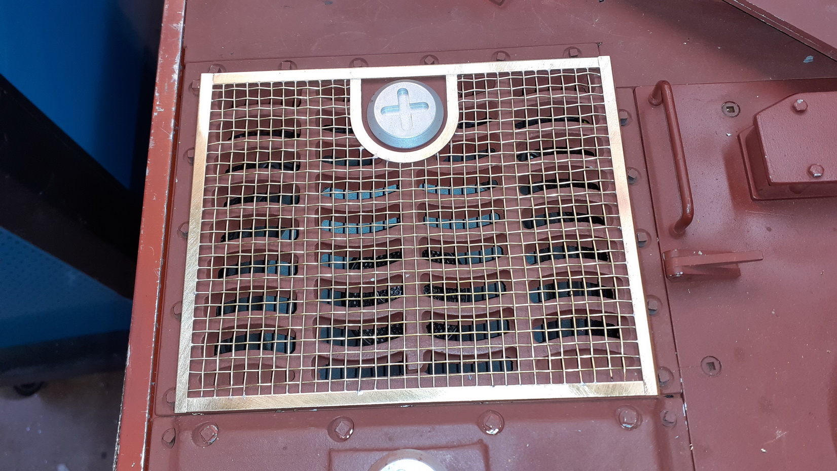

Nu äntligen är de klara.....

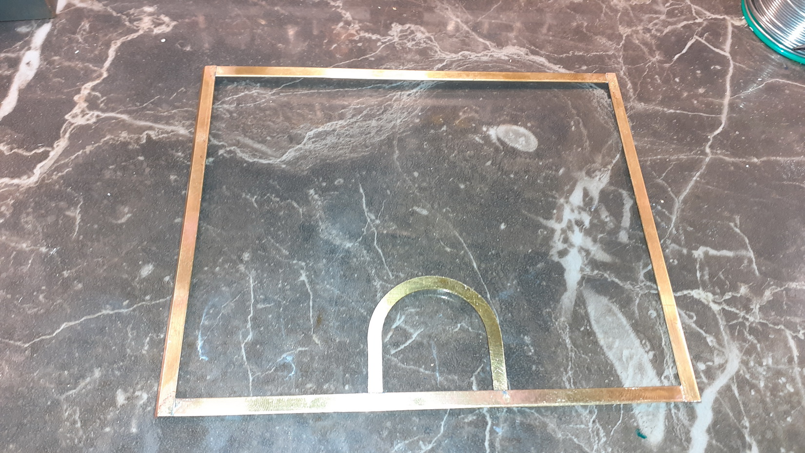

Dax för nästa mässings jobb. :lol:
