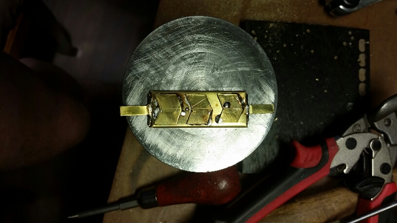

början på belysning fram.
Ska bli intressant o se hur de utvecklar sig
Dom är ganska raka i värkligheten ! Förborrat för 5mm diod.

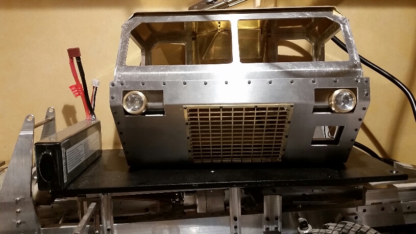

Kylargallret är väldigt symmetriskt och fint! Jag hade aldrig nånsin gett mig på det. Och hade jag det, hade det sett snett och vint ut. Nä, jag hade spenderat samma tid på att hitta någon som kunde laserskära detta. Men det är ju inte samma sport! :angel:

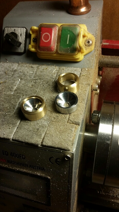

2019-11-19 17.26.36.jpg (290.51 KiB) Viewed 3234 times
inte nöjd men orkar inte vara kräsen dom sticker ut för mycket = fel grader på försänkaren vilket bestämmer djupet på lycktan !! Höll i plast men sluta med tunt ram glas som bröts till skaplig form sedan slipade jag den på bandputtsens rondell det bildades glasfiberull när jag slipade !!!!! Ganska skoj !!!!

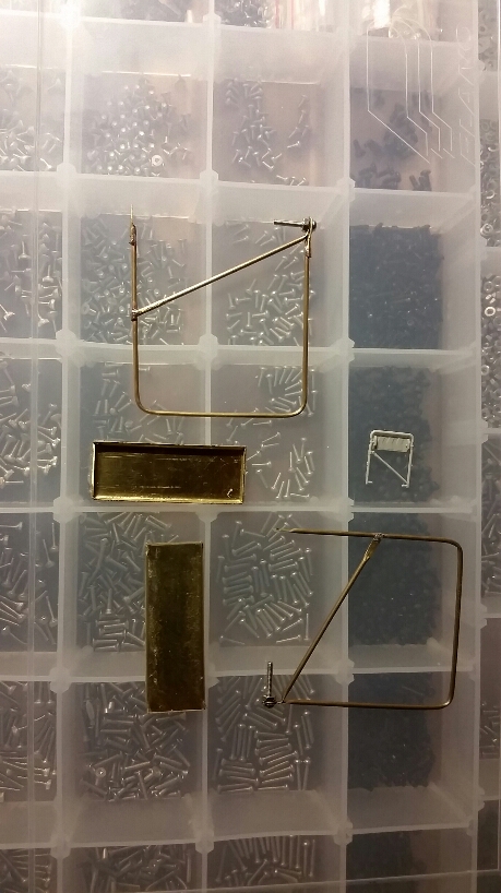

2019-11-24 08.10.15.jpg (271.94 KiB) Viewed 3129 times
svårt med rörramens infästning blev bättre när jag förstärkte ändarna . Mer matreal att borra 2mm hål i. Många svordommar innan jag insåg det.

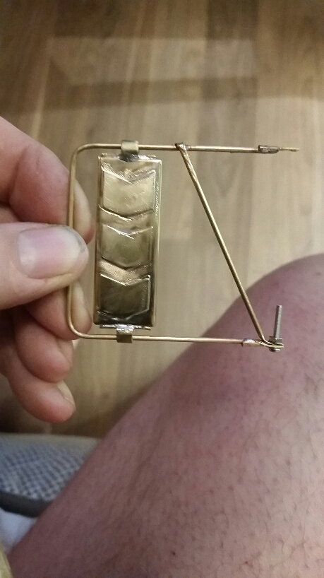

2019-11-24 11.46.13.jpg (262.37 KiB) Viewed 3126 times

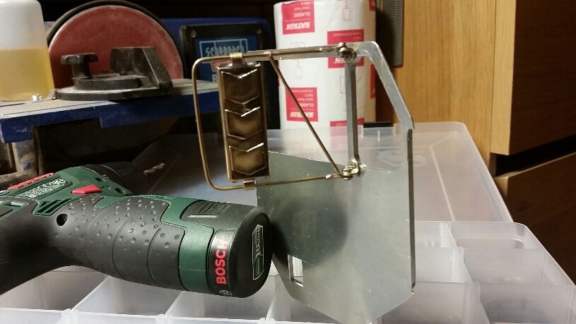

2019-11-24 12.51.10.jpg (243.69 KiB) Viewed 3124 times
typ.
2019-11-24 16.22.43.jpg (266.66 KiB) Viewed 3123 times
Christer jag lyfter på min hatt för dig. Så snyggt.
