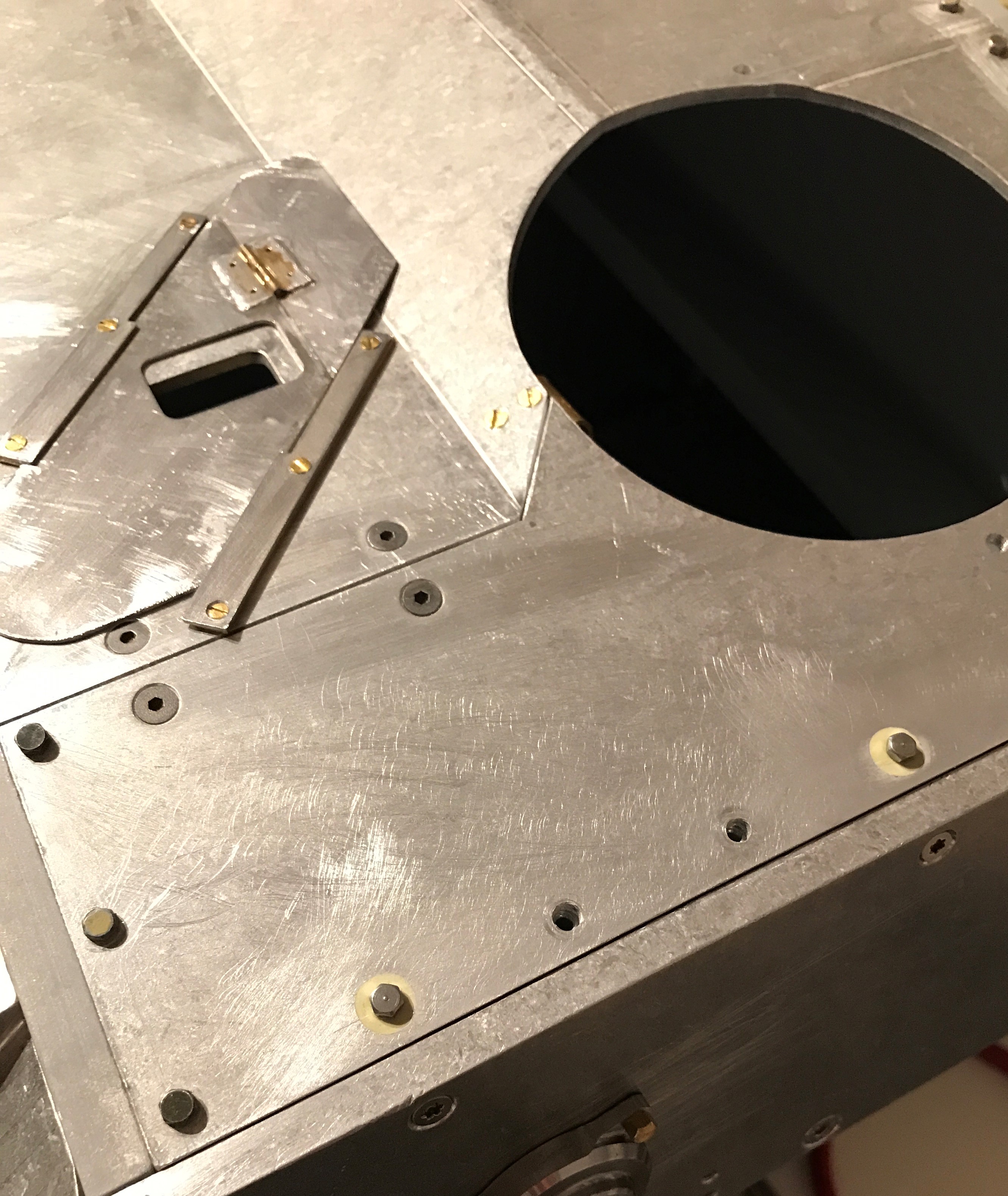

Efter att ha tittat lite extra i mina böcker / bilder, så var jag inte helt nöjd med bult placering
på luftintags gallerna.
Fick göra lite förändringar. Mycket pill blev det :roll:

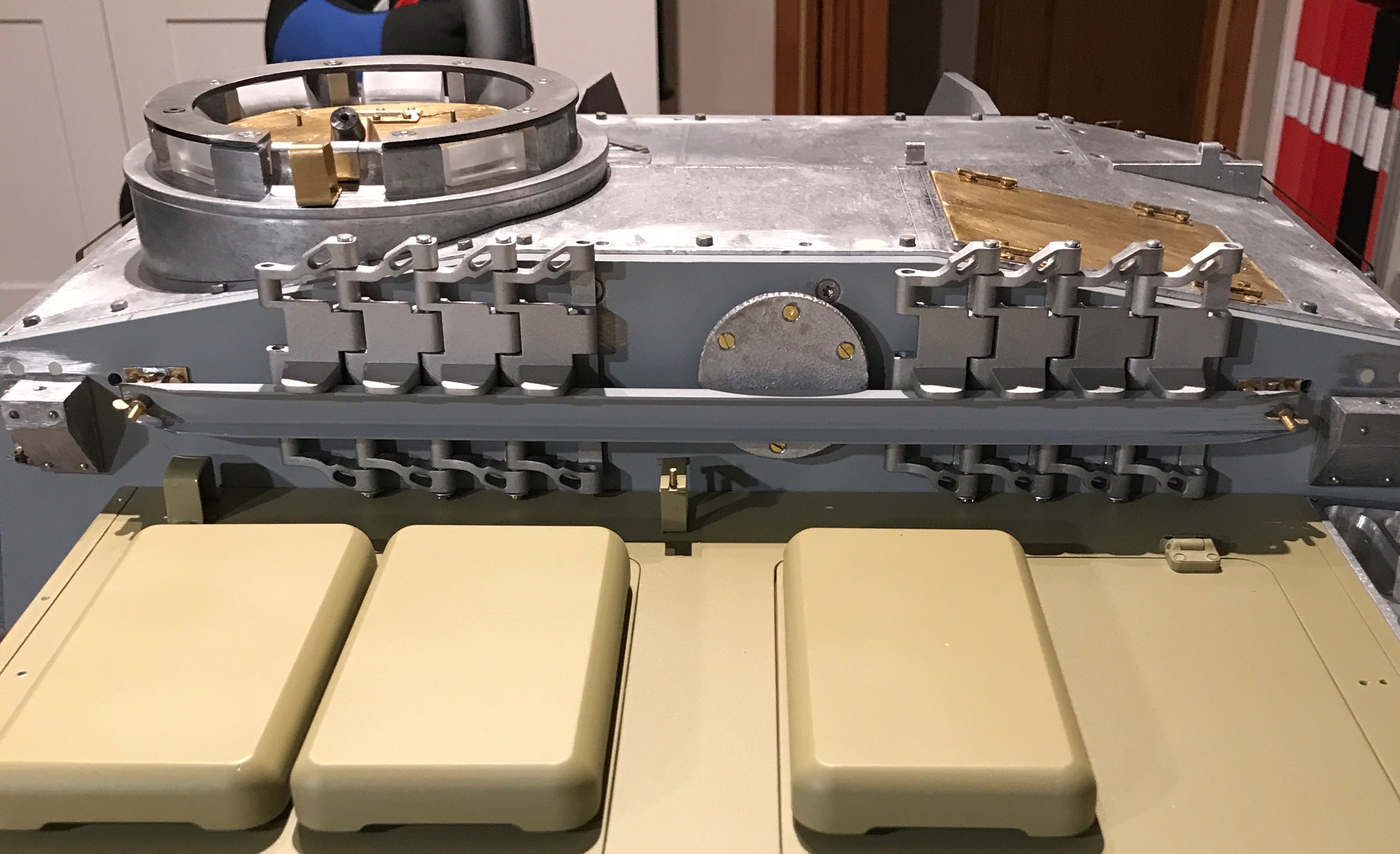

Hållare till extra länkar fram , är på G

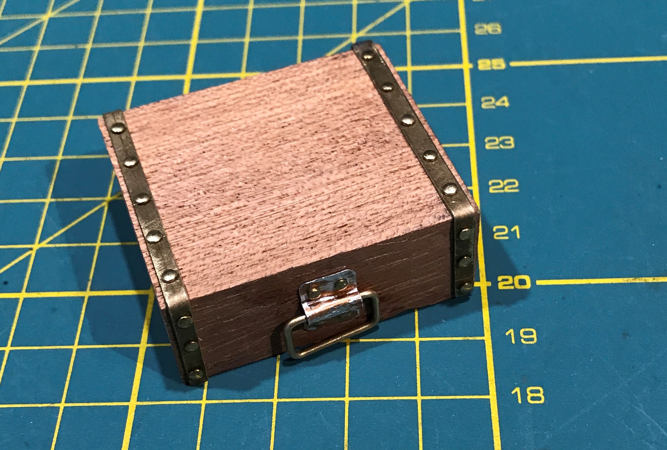

Och äntligen fick denna sina nitar :crazy:

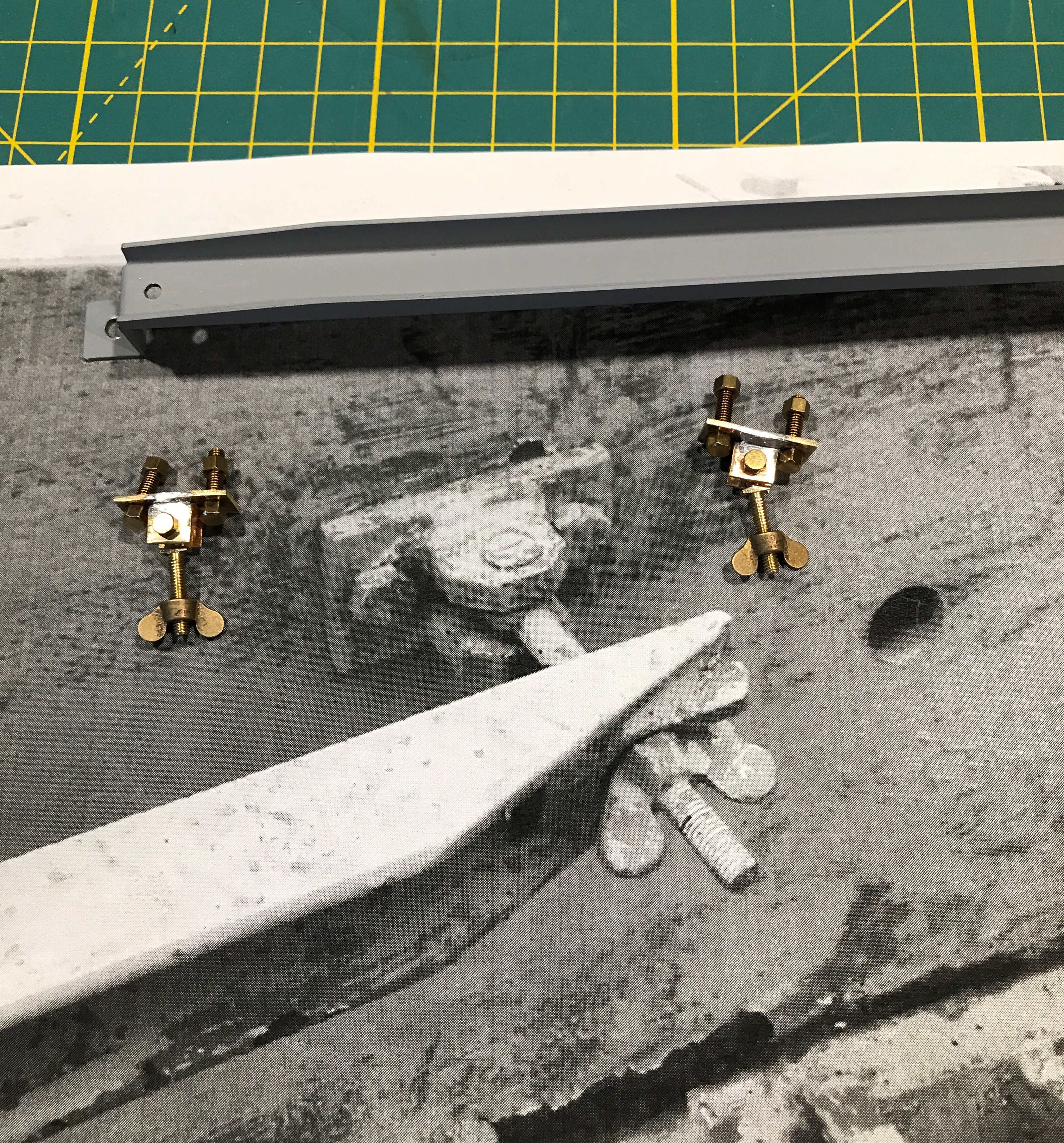

Så idag fick jag lite lust till arbete igen , man har tappat lite focus .
Fick lite grejor från Knupfer och kunde inte komma på vad jag skulle ha dom till :wtf:

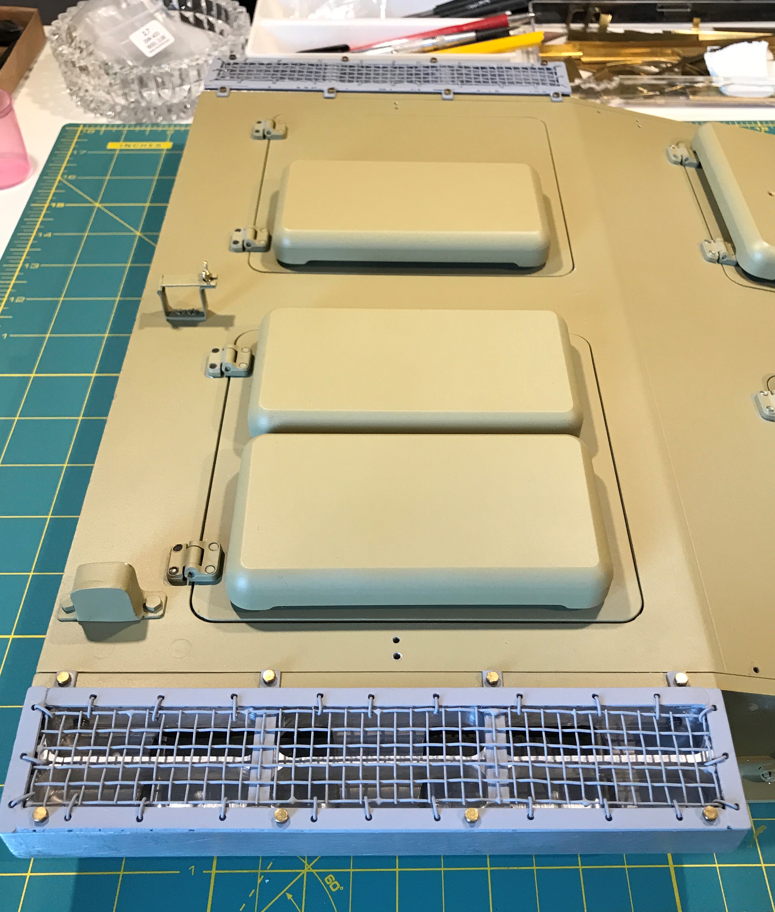

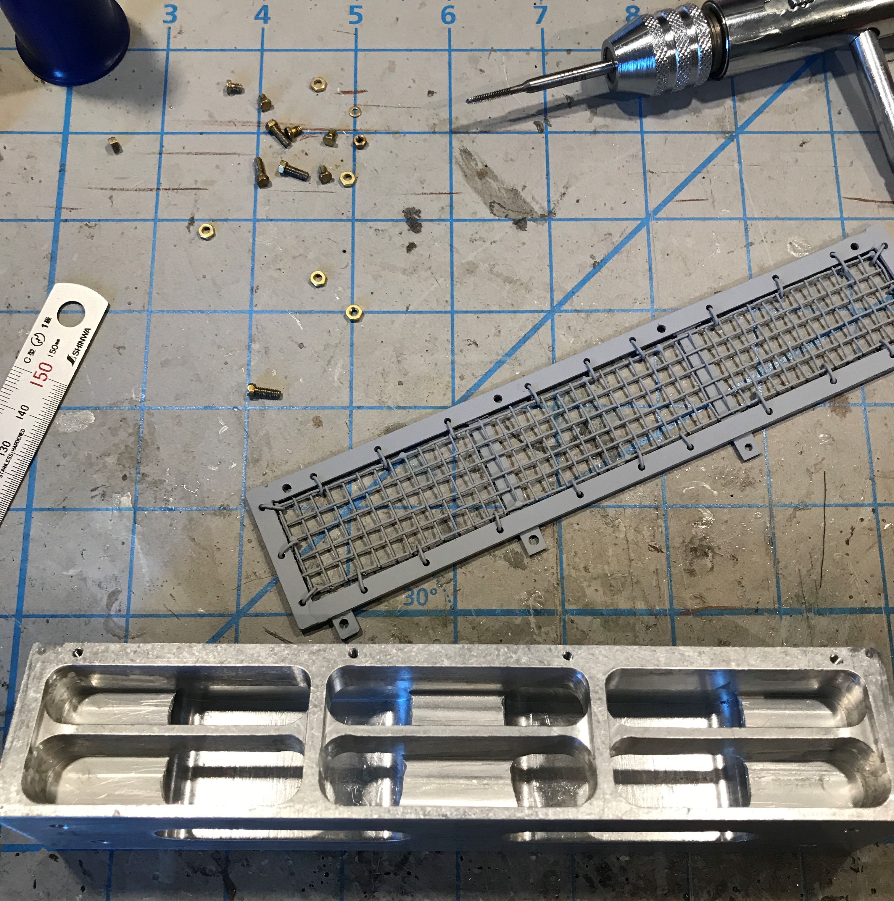

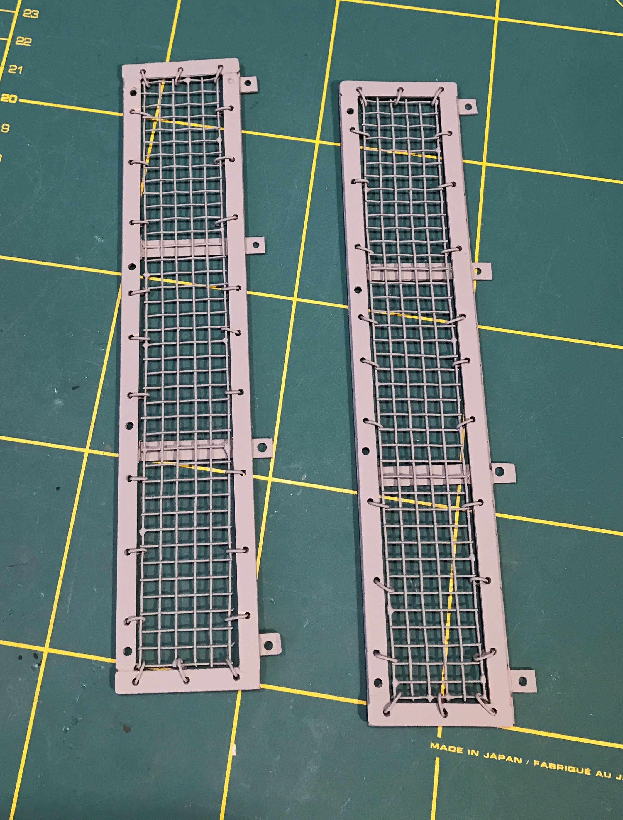

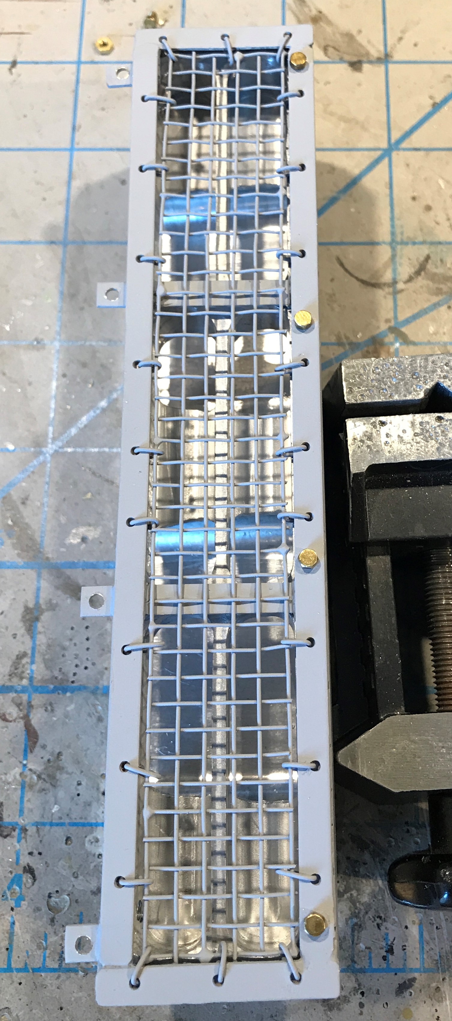

Blev färdig med att borra o gänga 2/56 hålen till mina Stannard inspirerade kopior
av luftintags galler . Fick även till en bättre 2 mm vingmutter syns inte så bra just här :lol:
