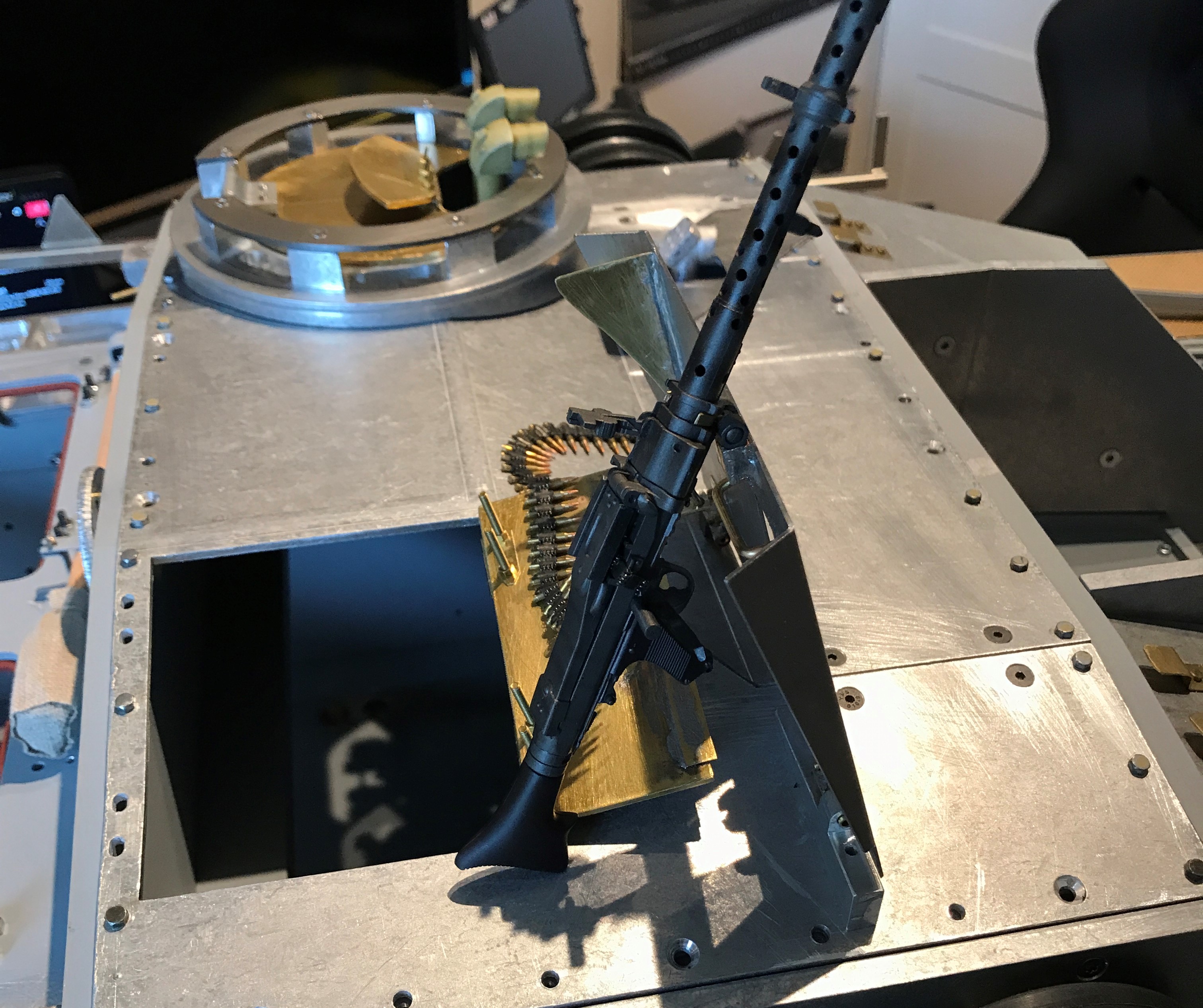

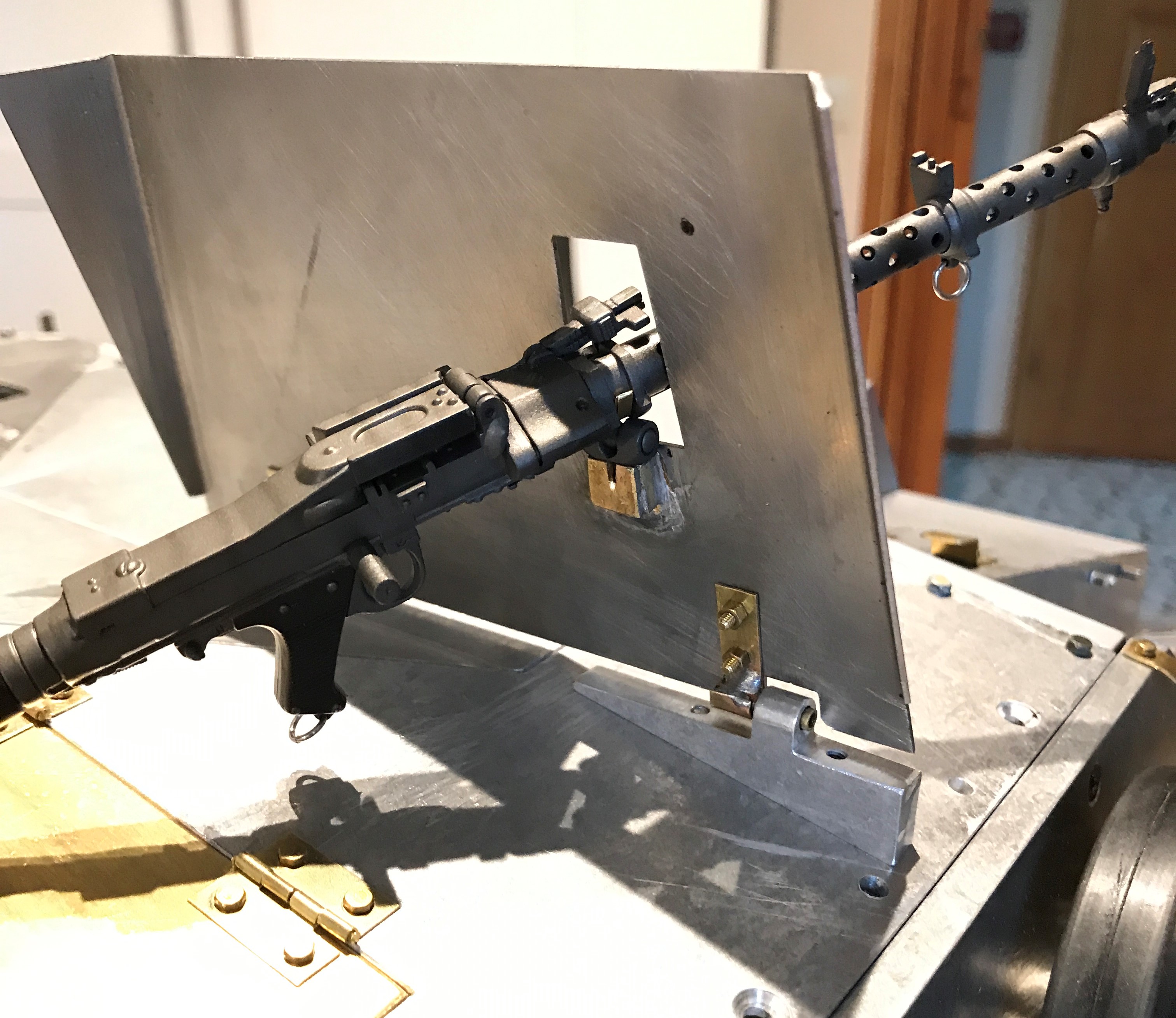

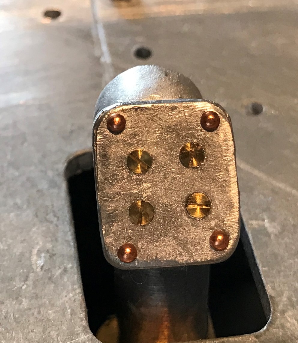

Kunde inte hålla mej idag ändå , var bara tvungen att testa en :idea: jag fått om fästena
till Mg skölden ville ha dom lite mer "riktiga :crazy: "
Nu blir det inte mer i helgen "tror jag :silent: "

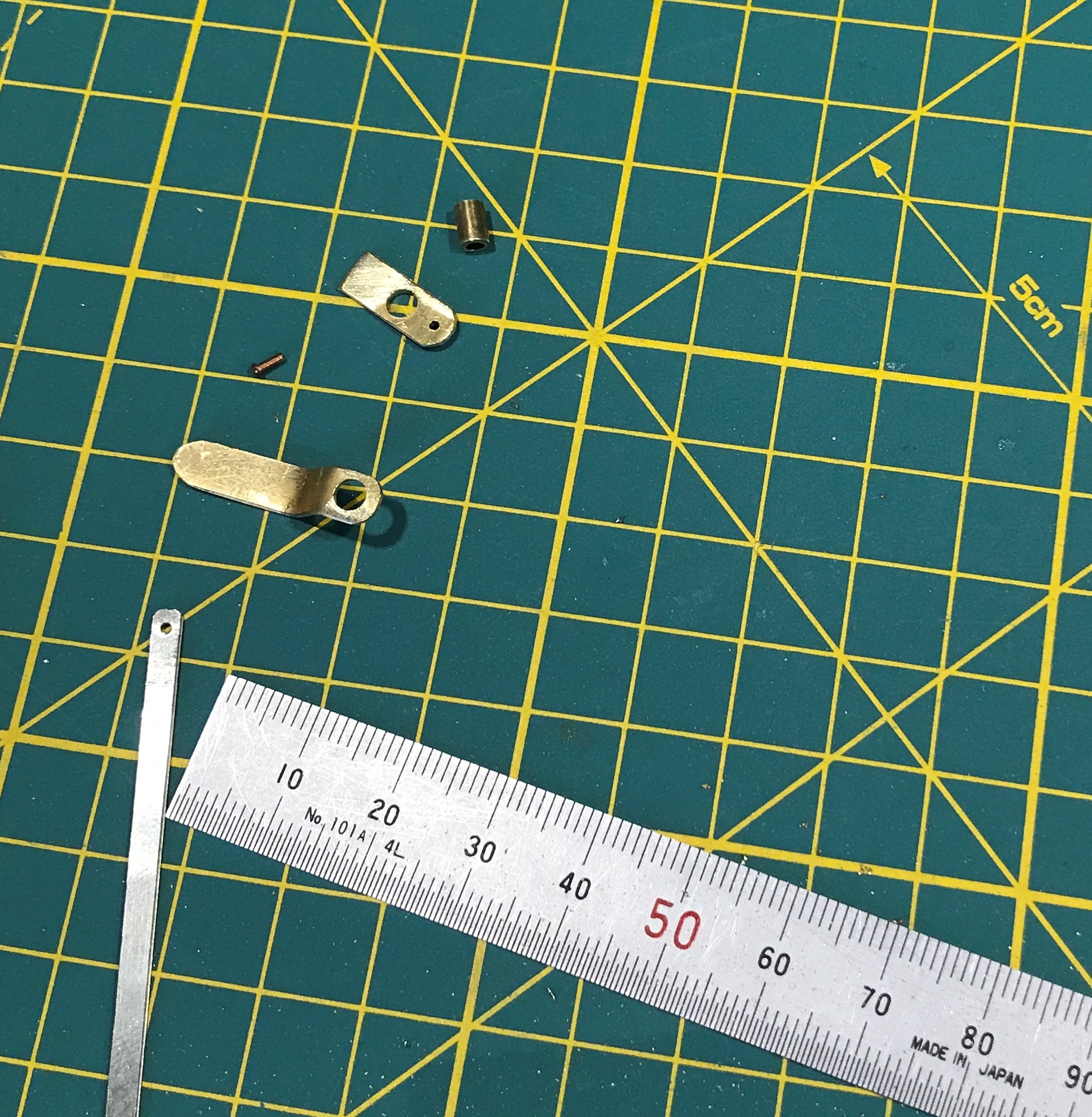

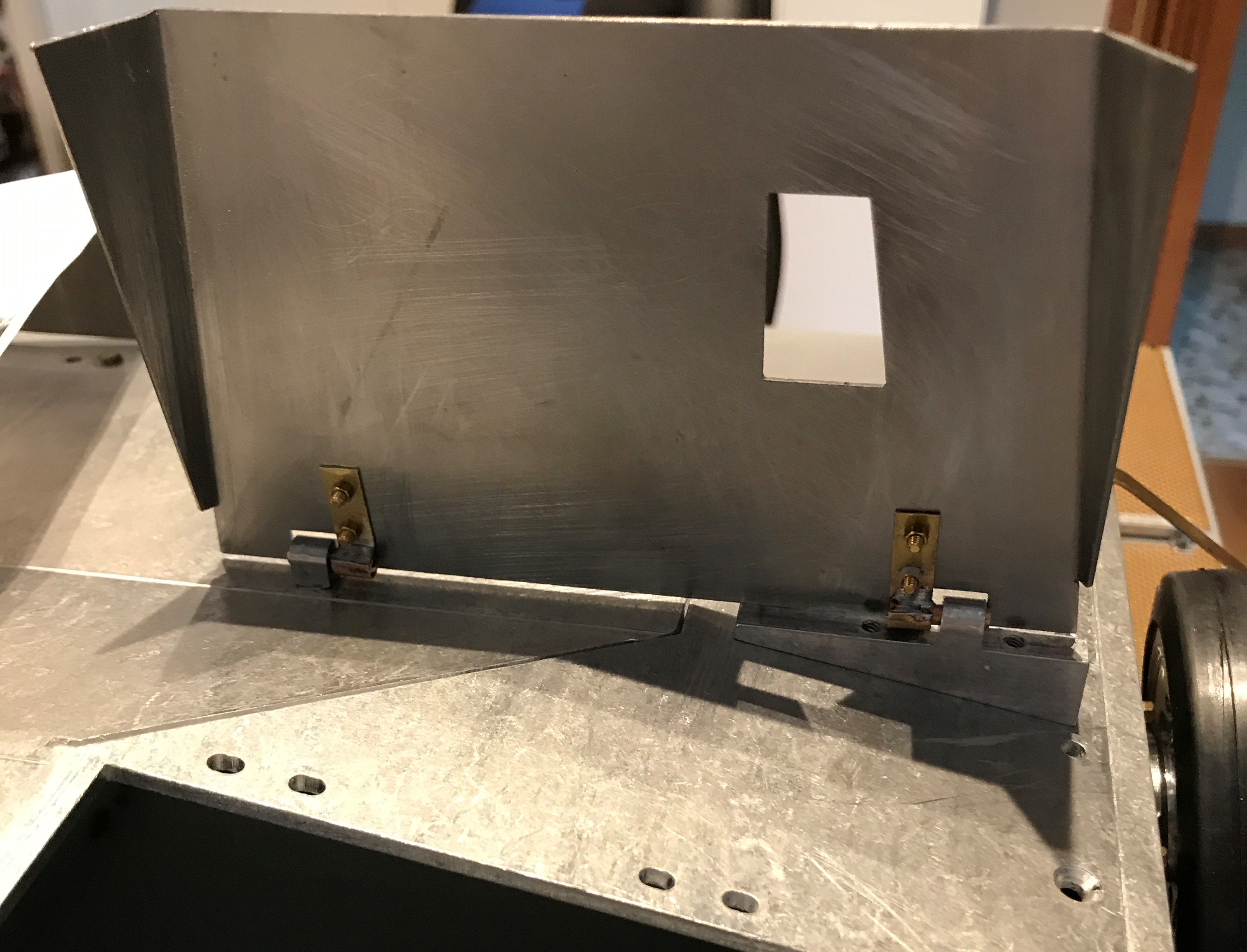

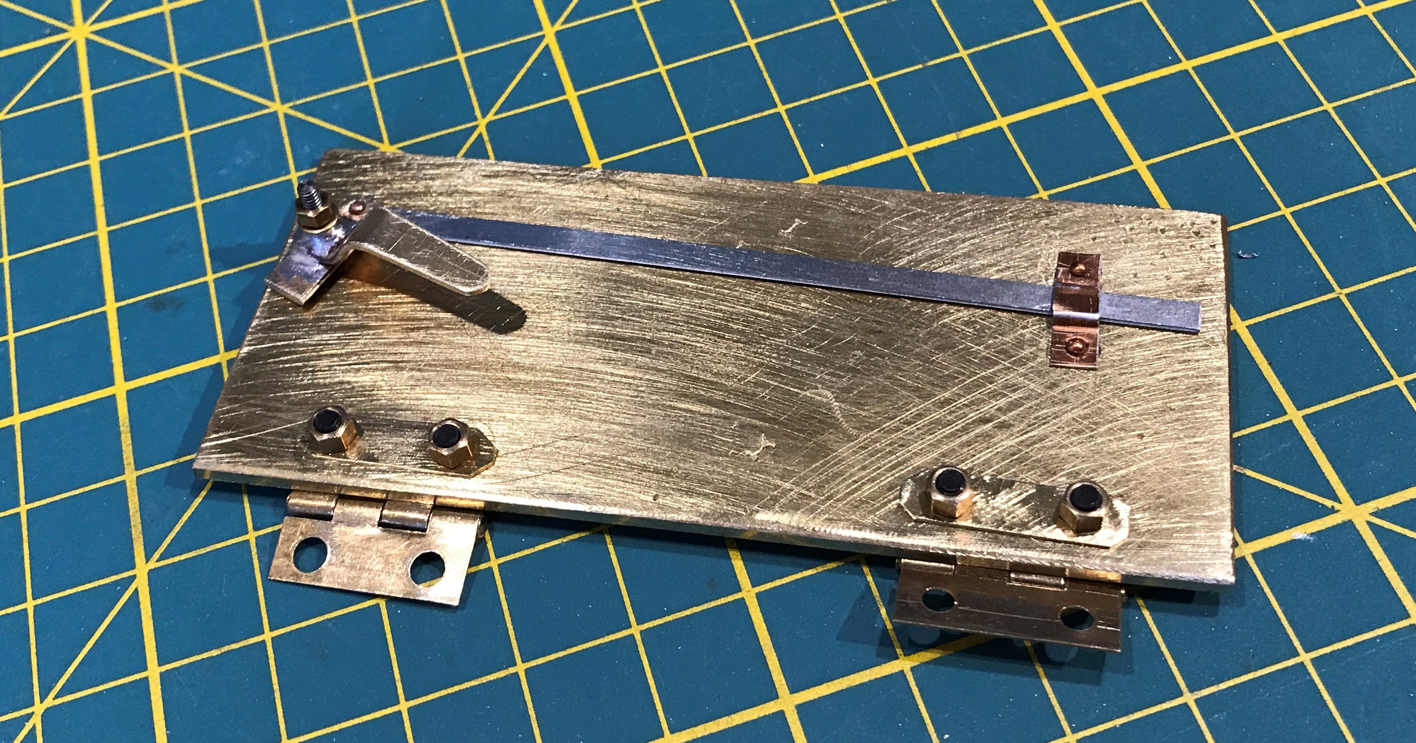

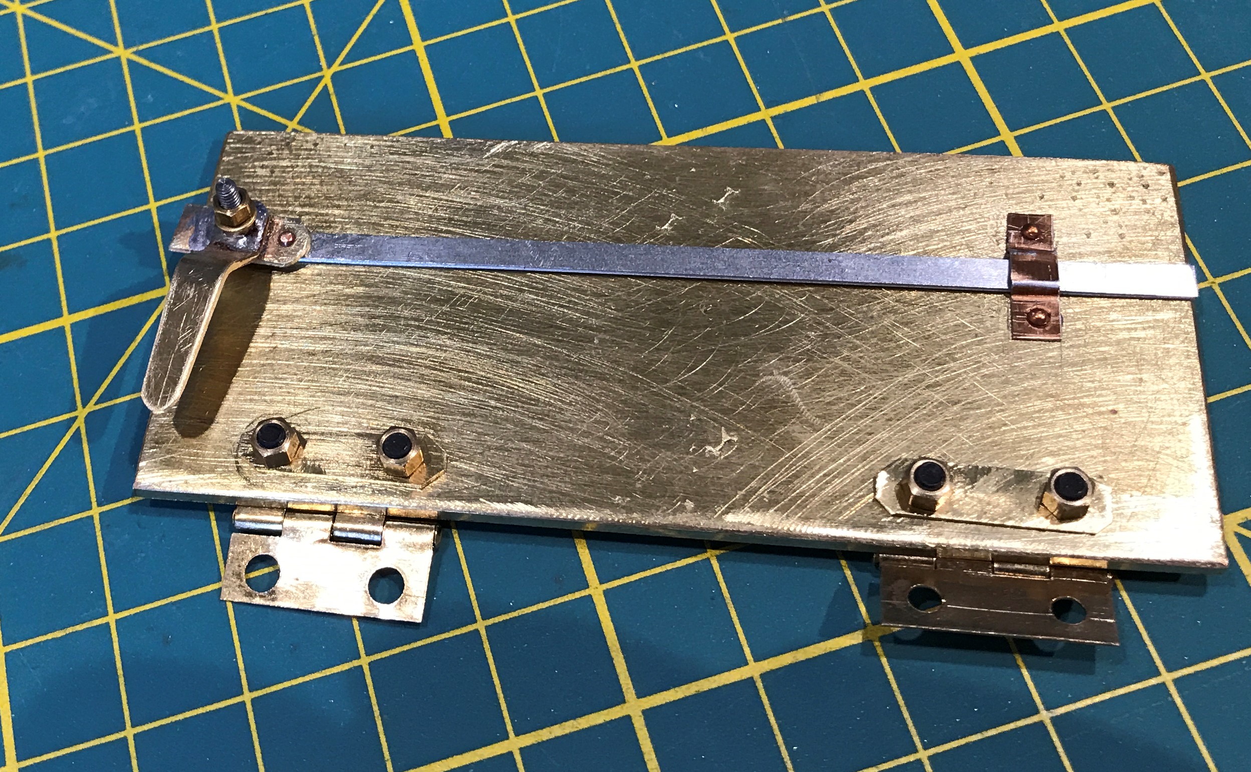

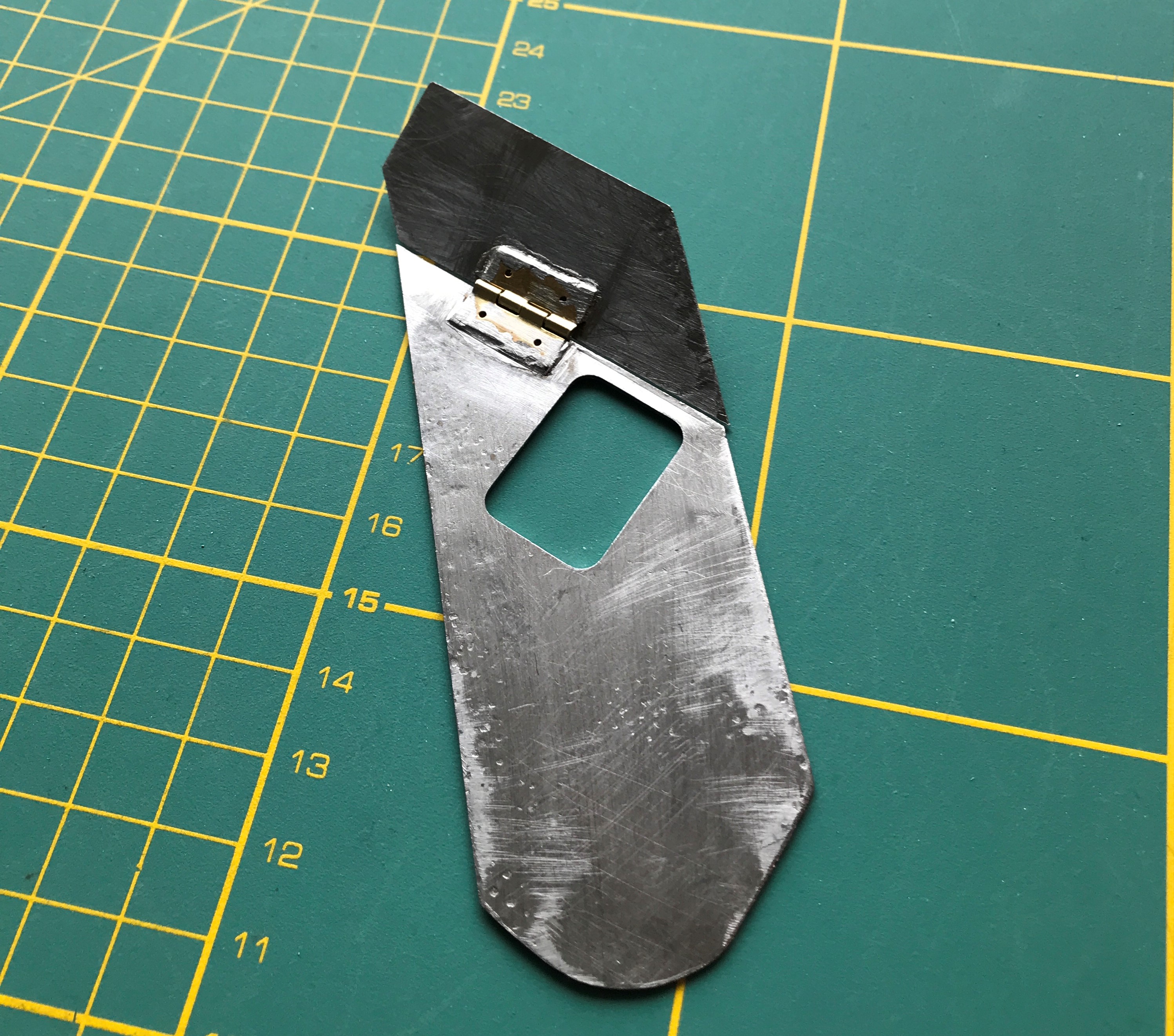

Har varit mycket i "smedjan " på sistone , skulle ju lära sej att löda mässing på stål något man aldrig gjort :oops:
Började med denna för att känna mej för. Gick rätt så ok

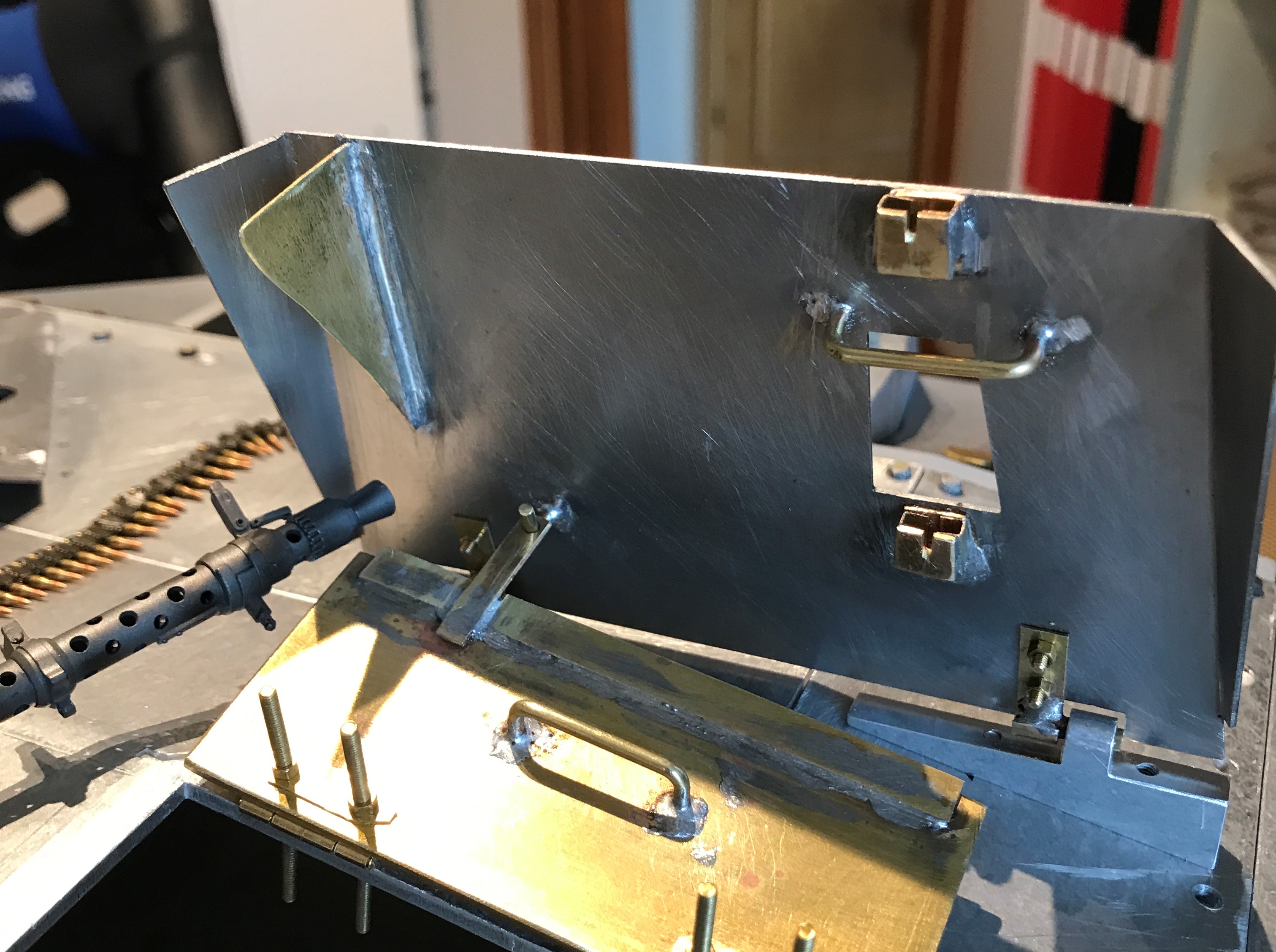

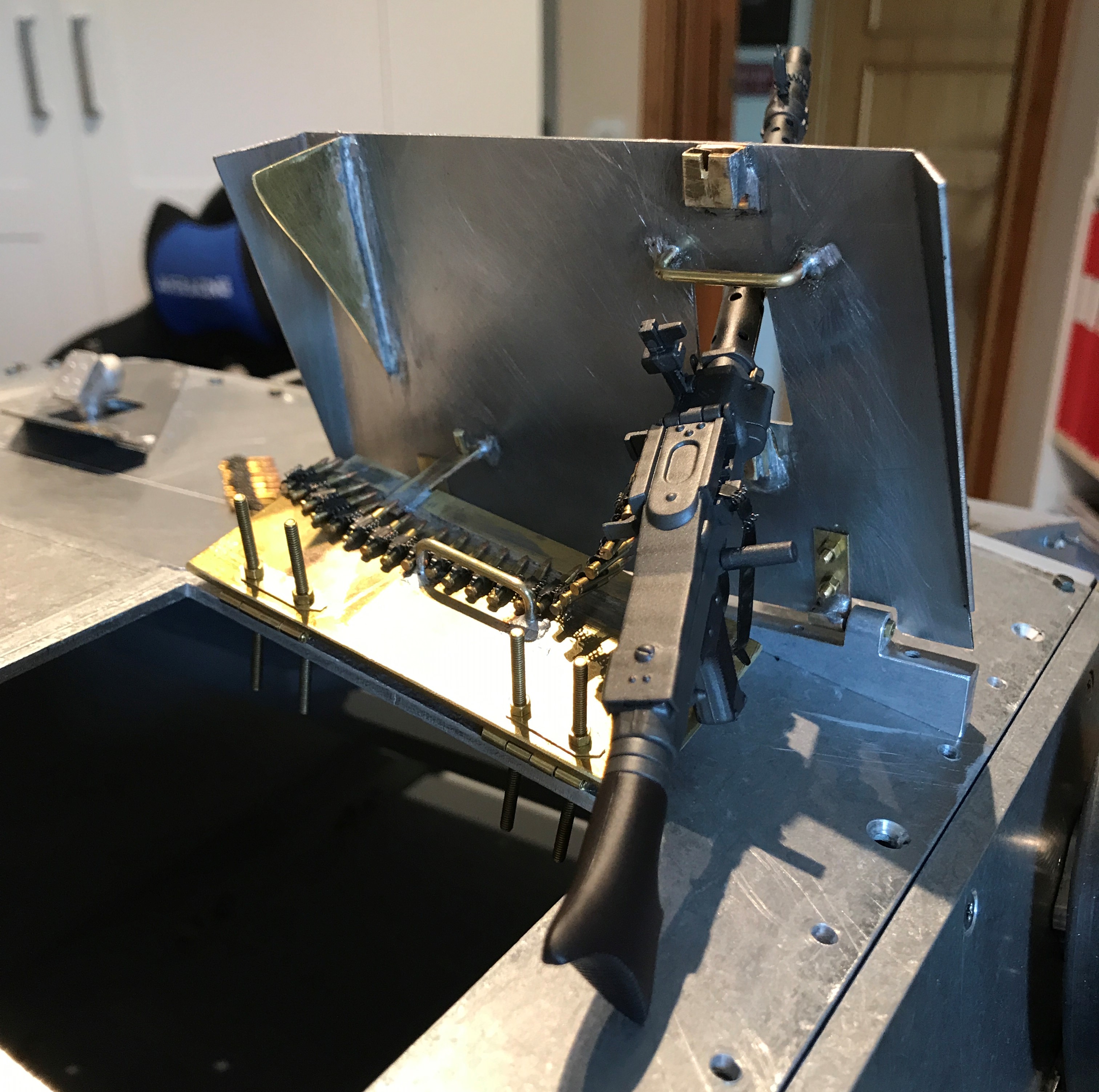

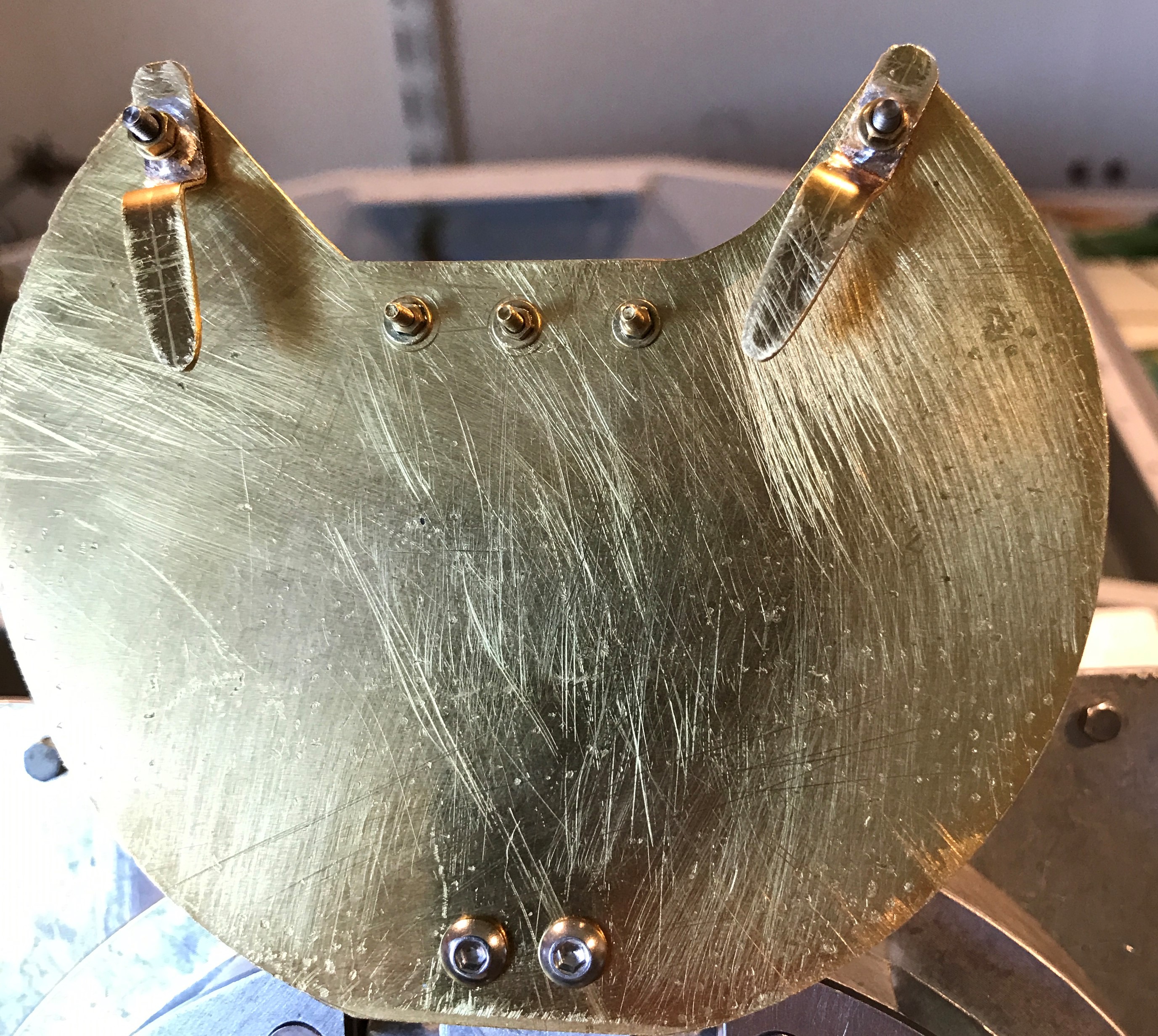

Nästa stora projekt var ju mg skölden , efter lite brain storming fick man fram ett fäste att testa med.
Det gick ju också hyfsat , då fick man ju lite självförtroende tillbaka :P slutresultat
lite full test kunde man ju inte låta bli :P :D

Med rätt lödtenn o bra fluss kan man göra mycket.

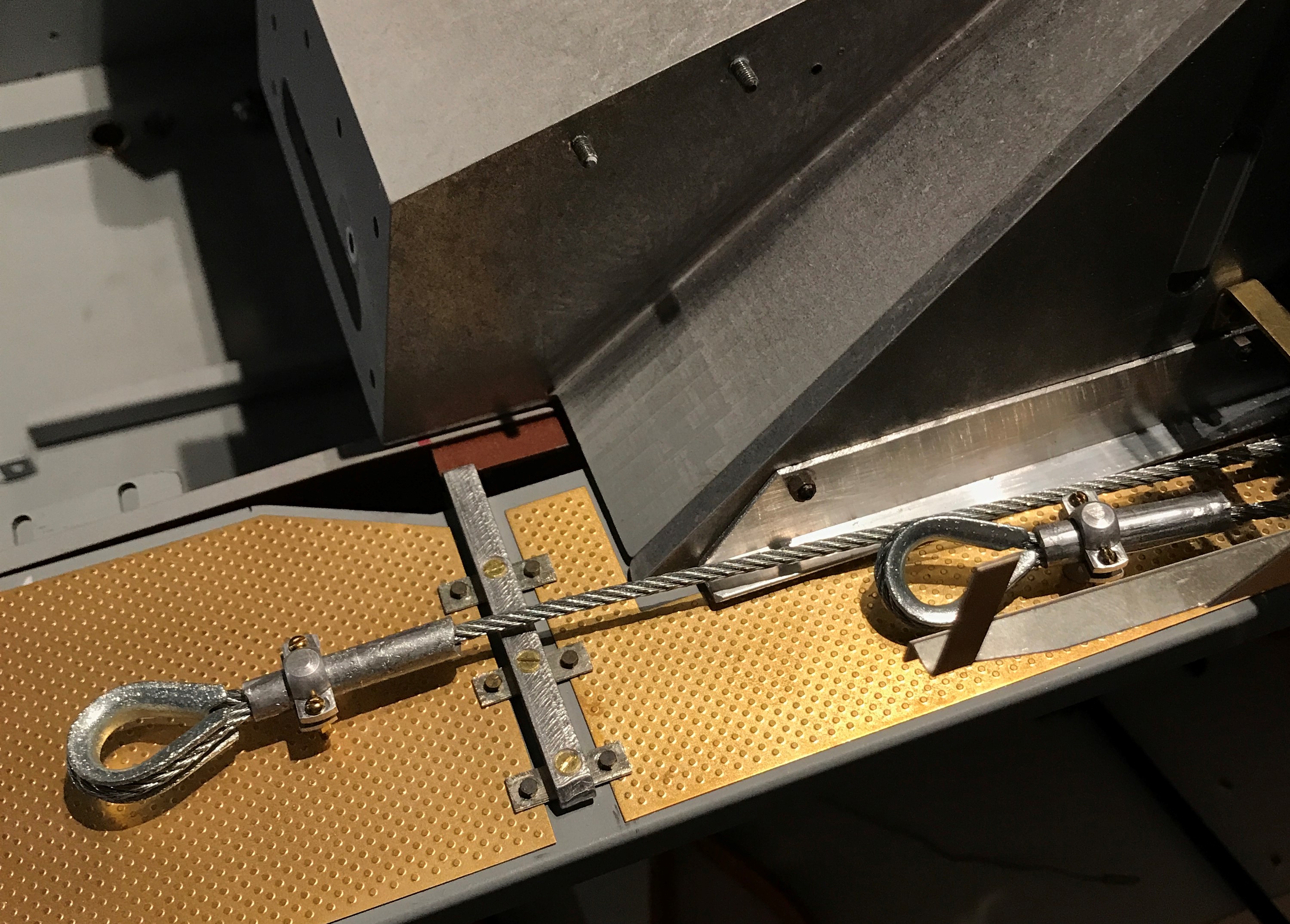

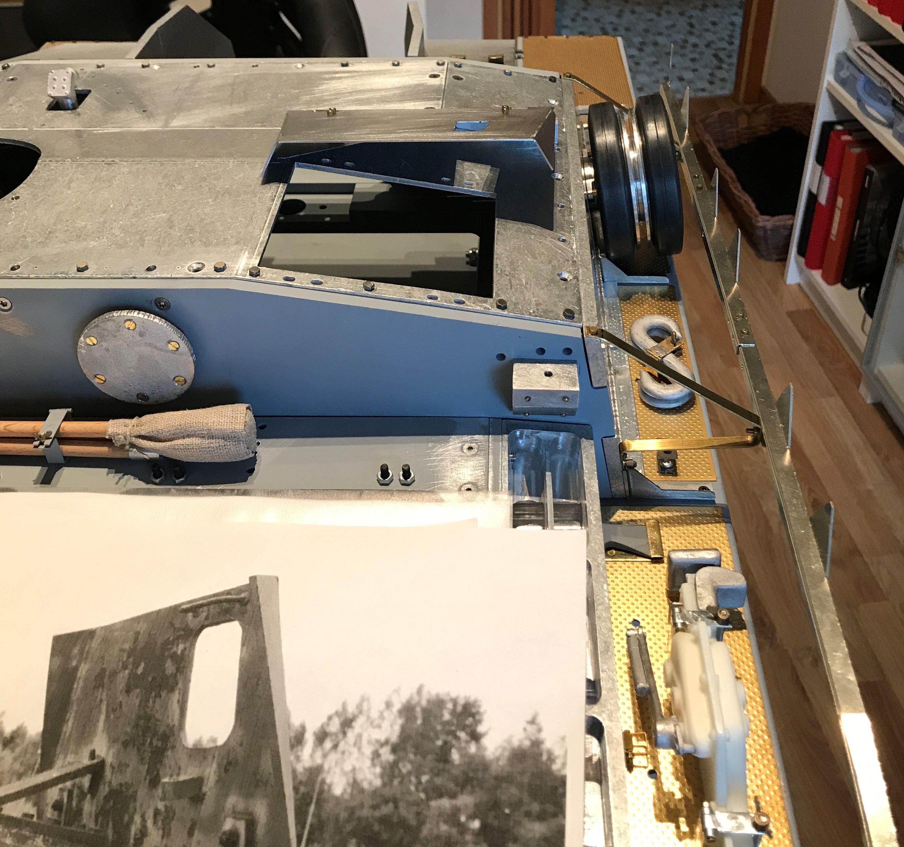

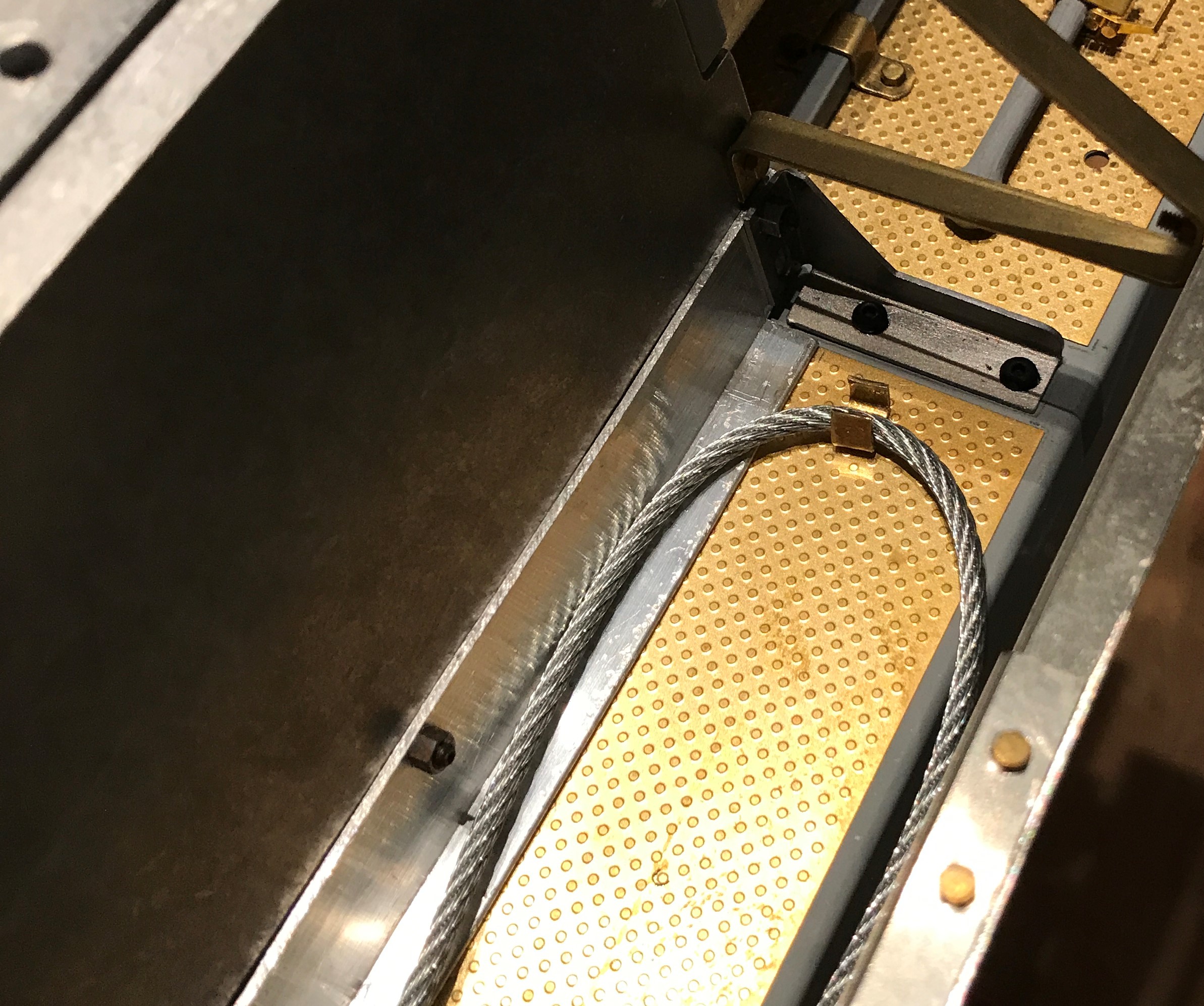

Lite modd på fästena till bogser wire " sänkt dom några mm och andra bultar etc"

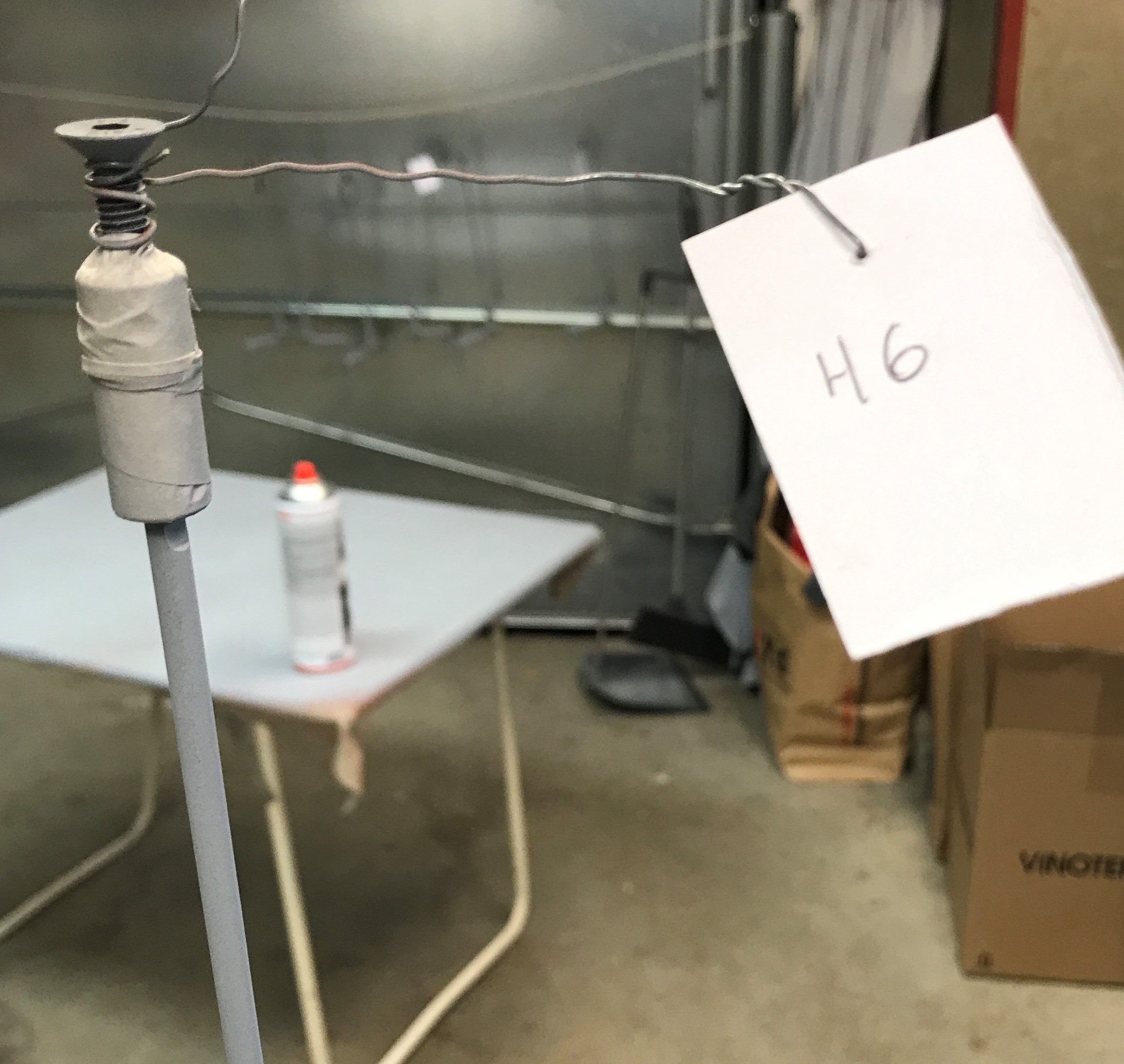

Tog äntligen tag i något som legat och väntat allt för länge

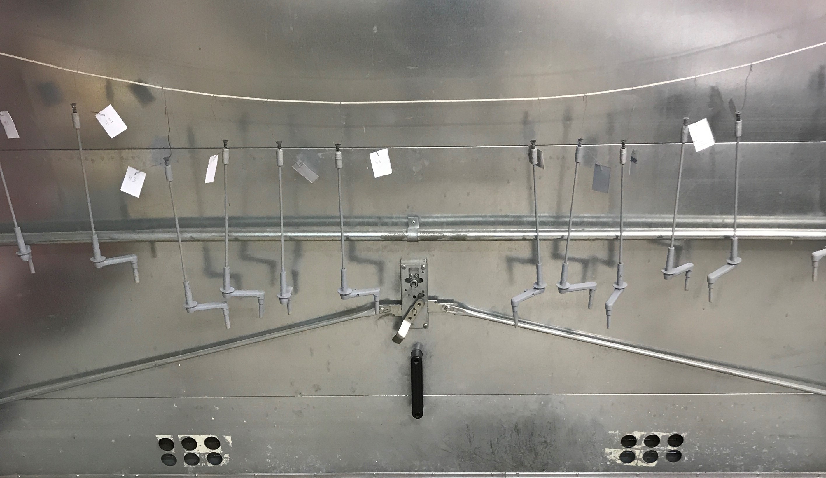

Maskning och målning av bärarmar " usch så tradigt "!!

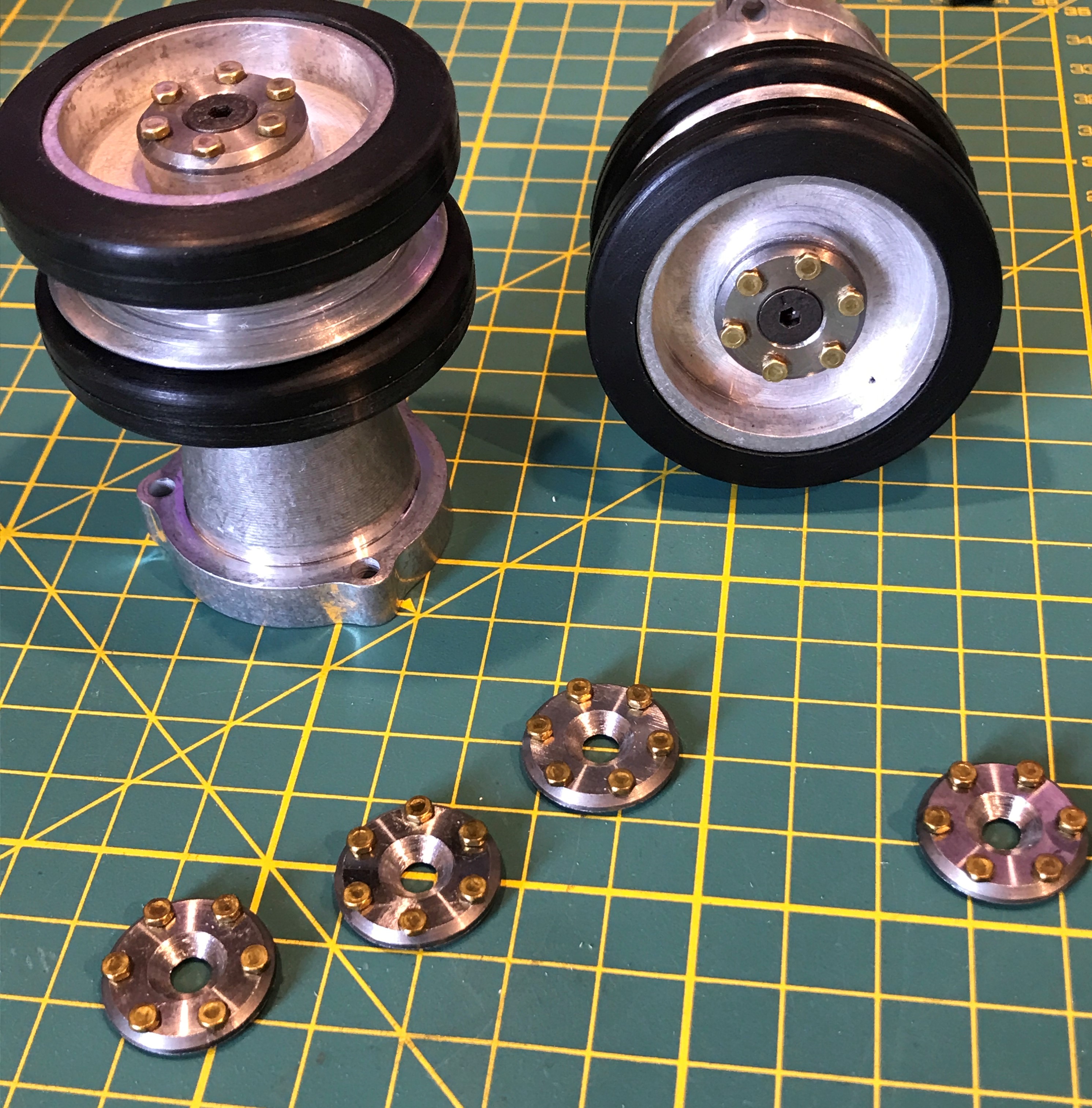

Var gång man jobbar med bärhjul etc så kommer man ihåg varför man sluta med 1/35 tanks en gång. :thumbdown:
Men nu vet man vad som menas med Höger sexa :P
Klart med grundmålning i alla fall

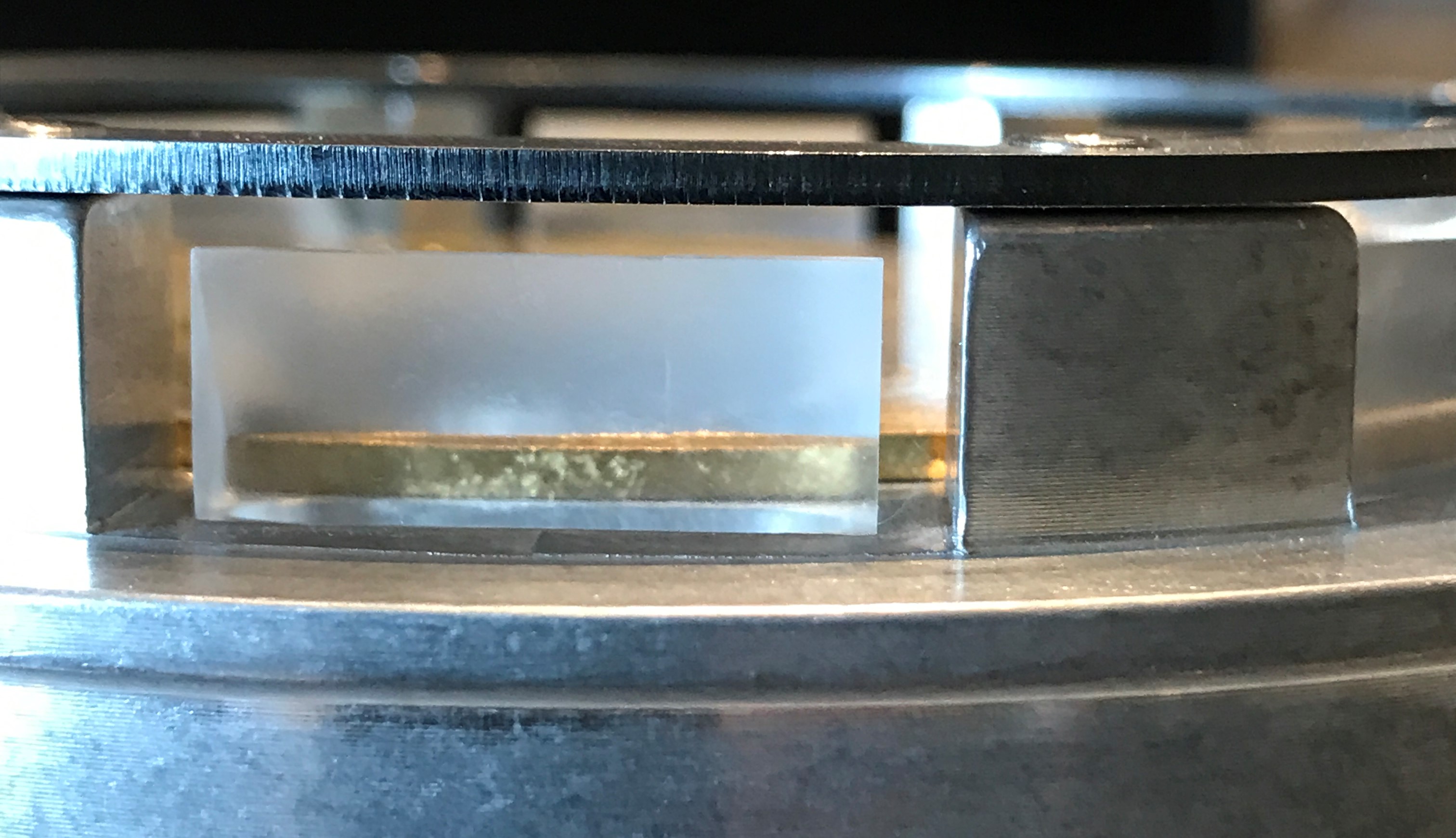

Tvättat fönster :D Våtslip 1200 sen 2000 o efter det lite av polermedel för bil strålkastare
Tyckte orginalen såg lite väl trötta ut , första på G
Före o efter i sina hållare

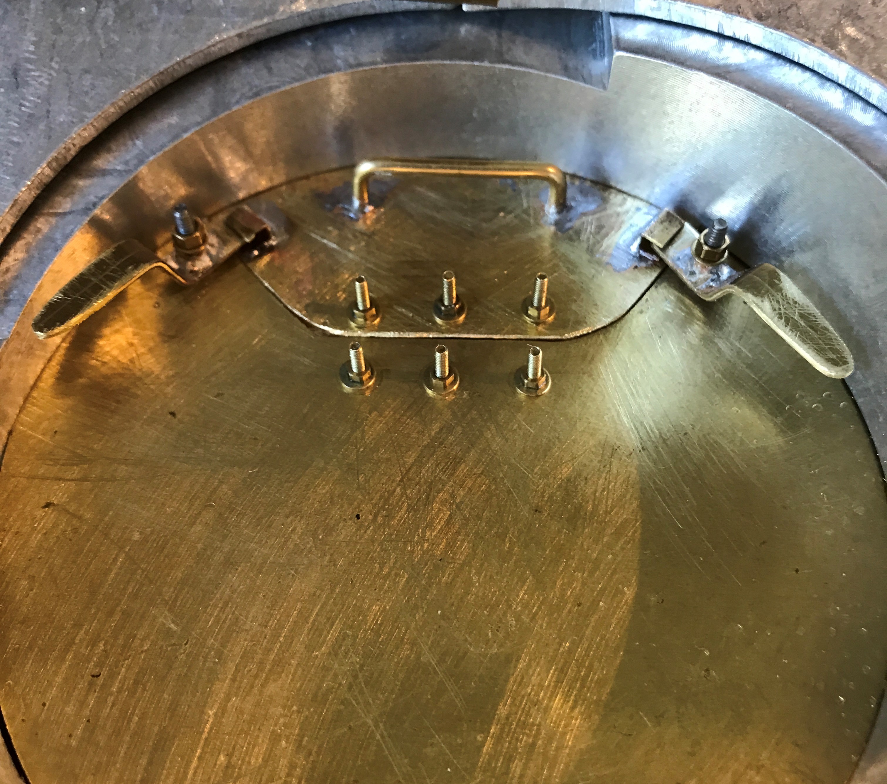

Idag fick jag tummen ur på laddar luckans detaljer.
Lite små prycklar
Nästan färdig , det har man hört ett par ggr här :P
Öppet läge
Stängt läge

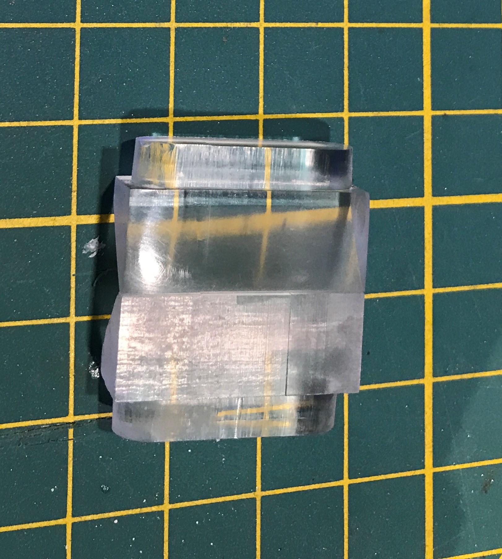

Rena guldsmidet! Jag är speciellt förtjust i prismorna. Har länge funderat på om det inte borde gå att göra något sådant, sedan vi putsade upp en kompass på svärfars segelbåt. Man trampade på det konvexa plastglaset när man skulle in och ut. Vi använde gelcoatrubbing. Fantastiskt skoj att se att det går att göra så fina plastprismor! :D

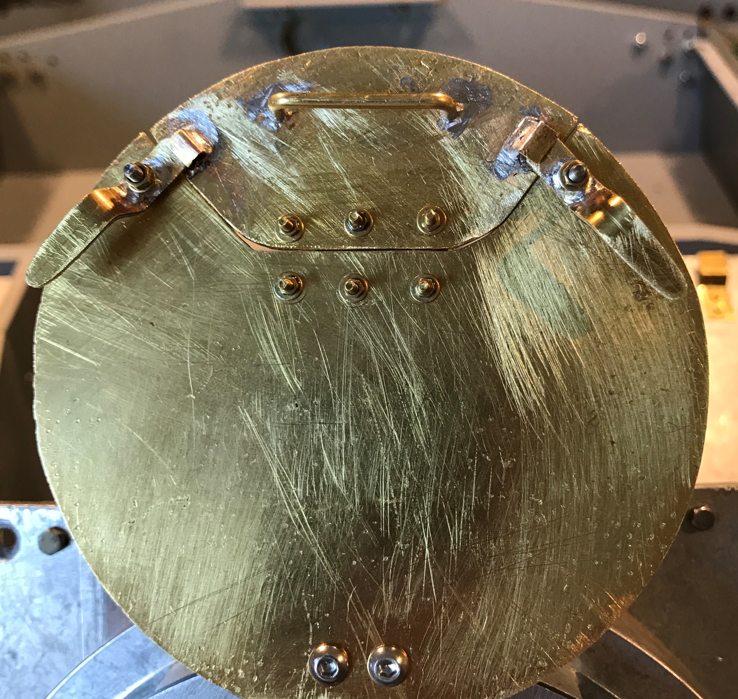

Fxx man kunde inte hålla sej idag heller :crazy: fick till en del av chefs luckans detaljer
Och även provat det nya fluss medlet " :thumbup: " kanon :!: tack Robert :!:

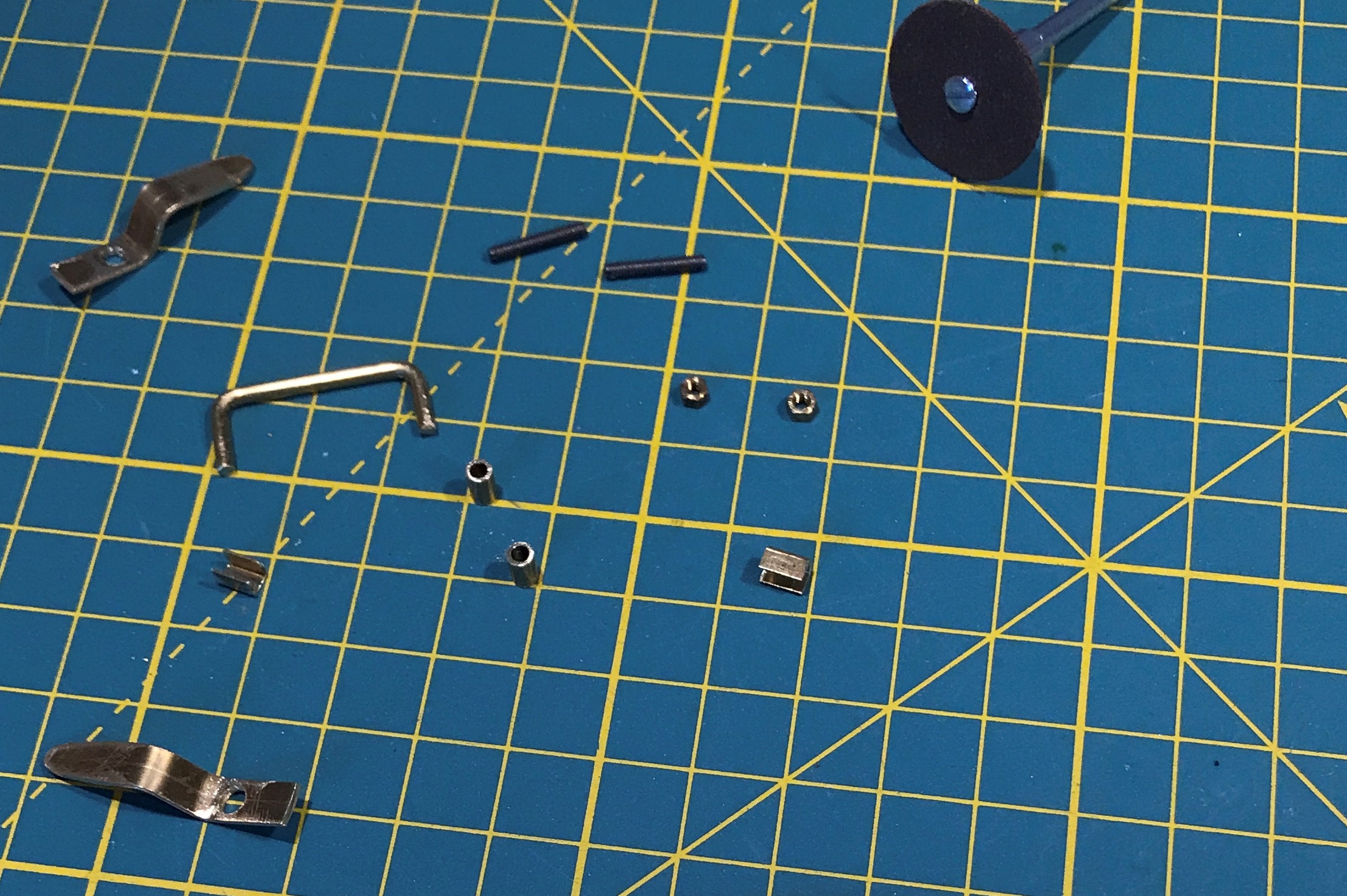

Lite små detaljer från " Analog filen" :D och viss hjälp av herr Dremel
Slut resultat
