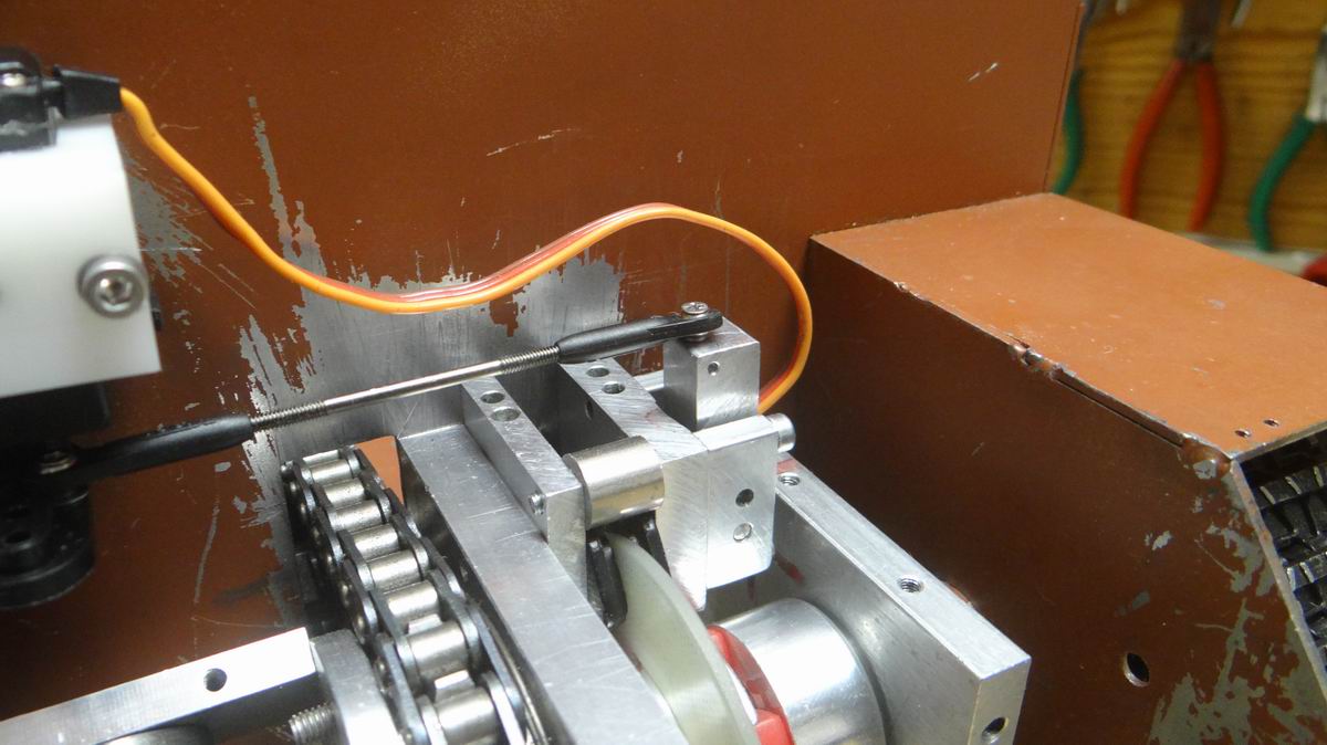

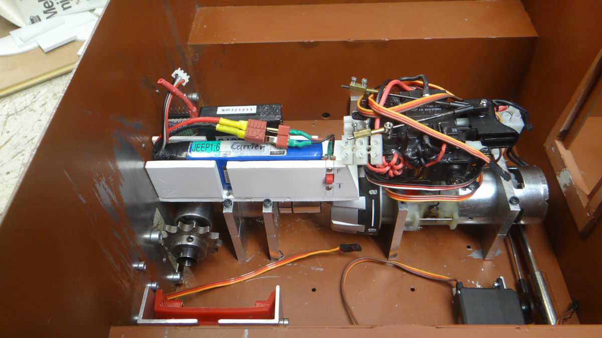

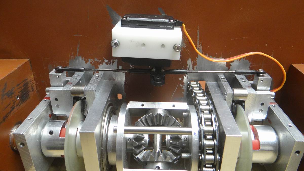

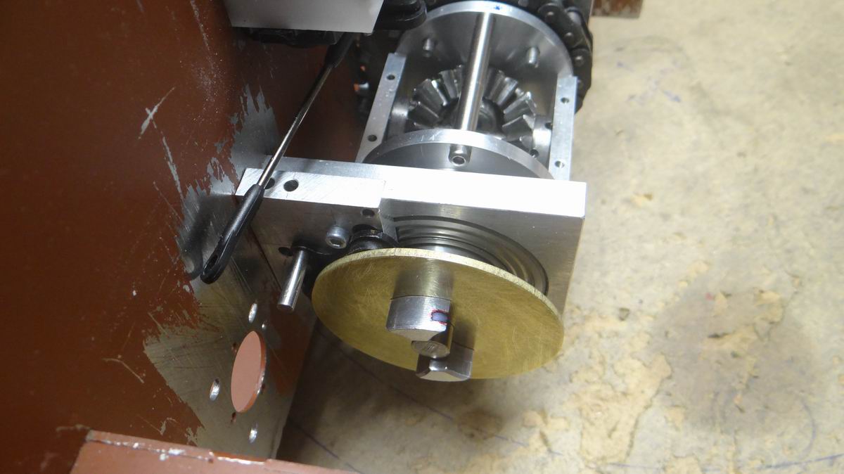

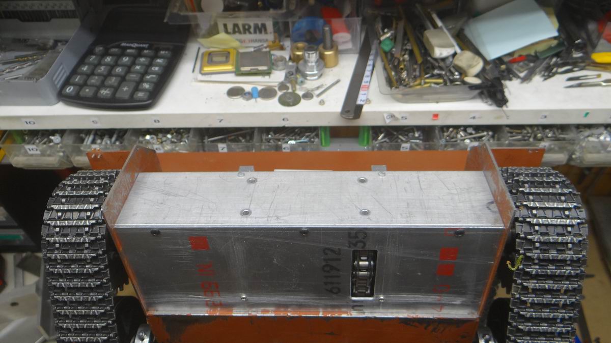

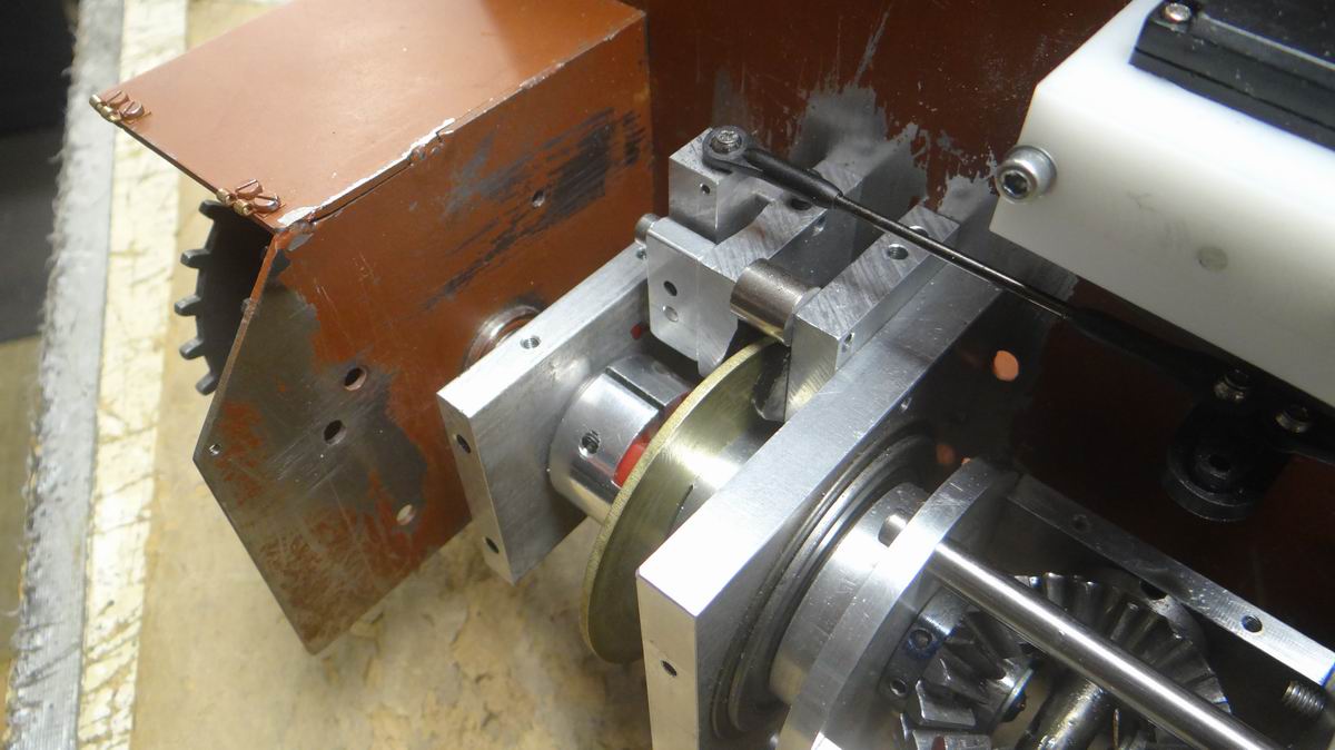

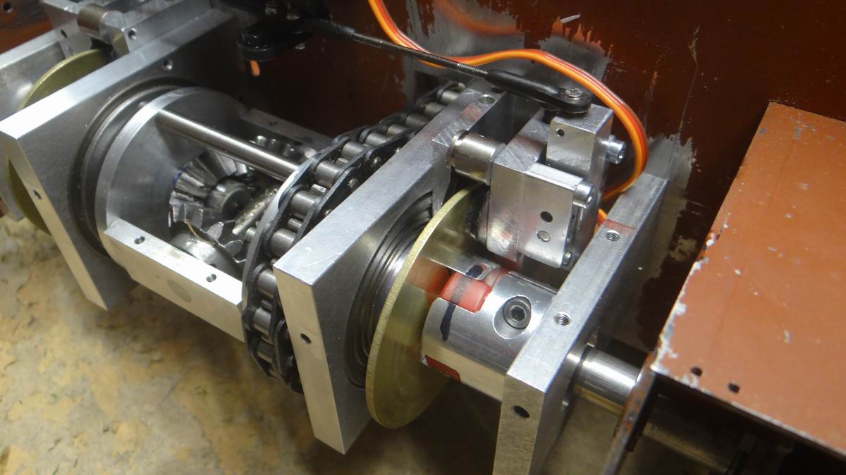

Lite nytt ibakändan på carriern, stabilare armar till bromsarna, jag har kört lite inne o det funkar ganska bra.

Re: Universal Carrier 1/6
Sicket höjdar arbete du gjort här.
Så himmla snyggt.

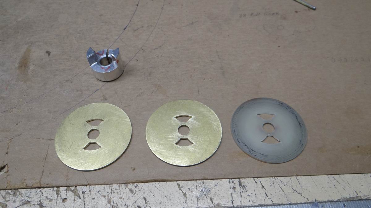

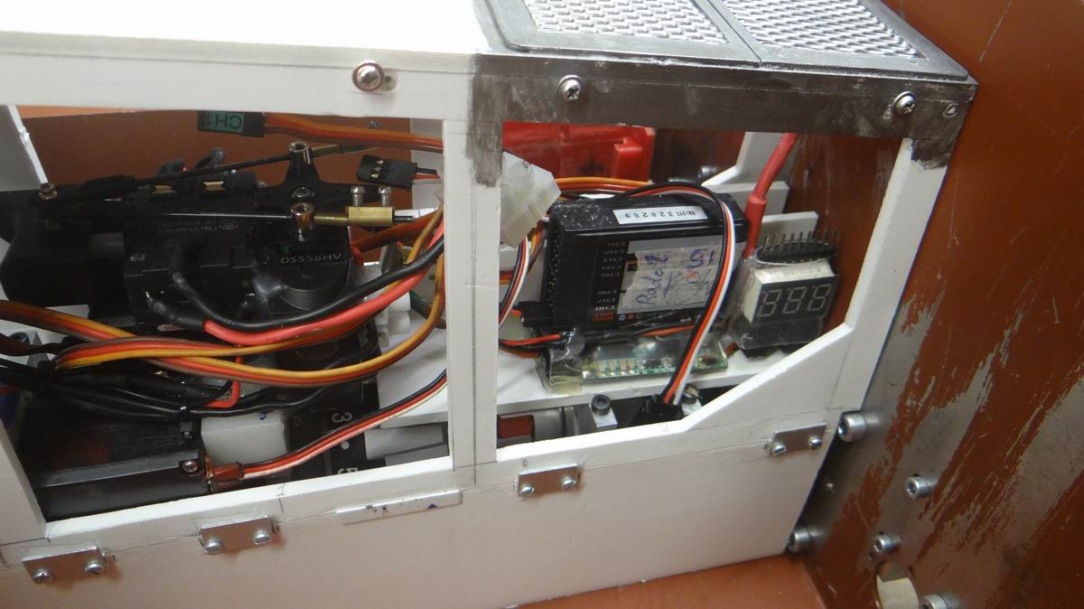

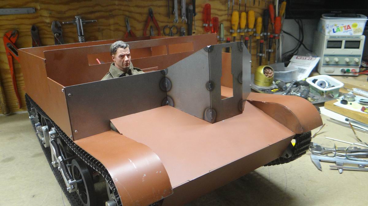

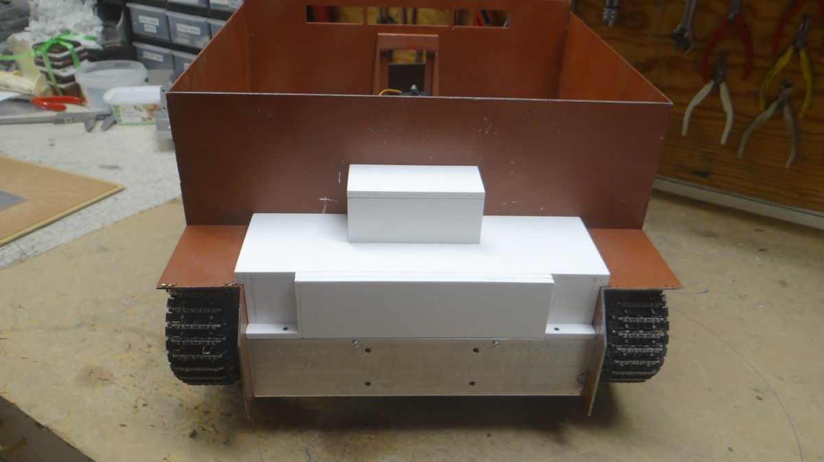

Lite mera pill med carriern klart, nya vattenskurna bromsskivor monterade för test.
Inte klokt vad fin den blir! :clap:
