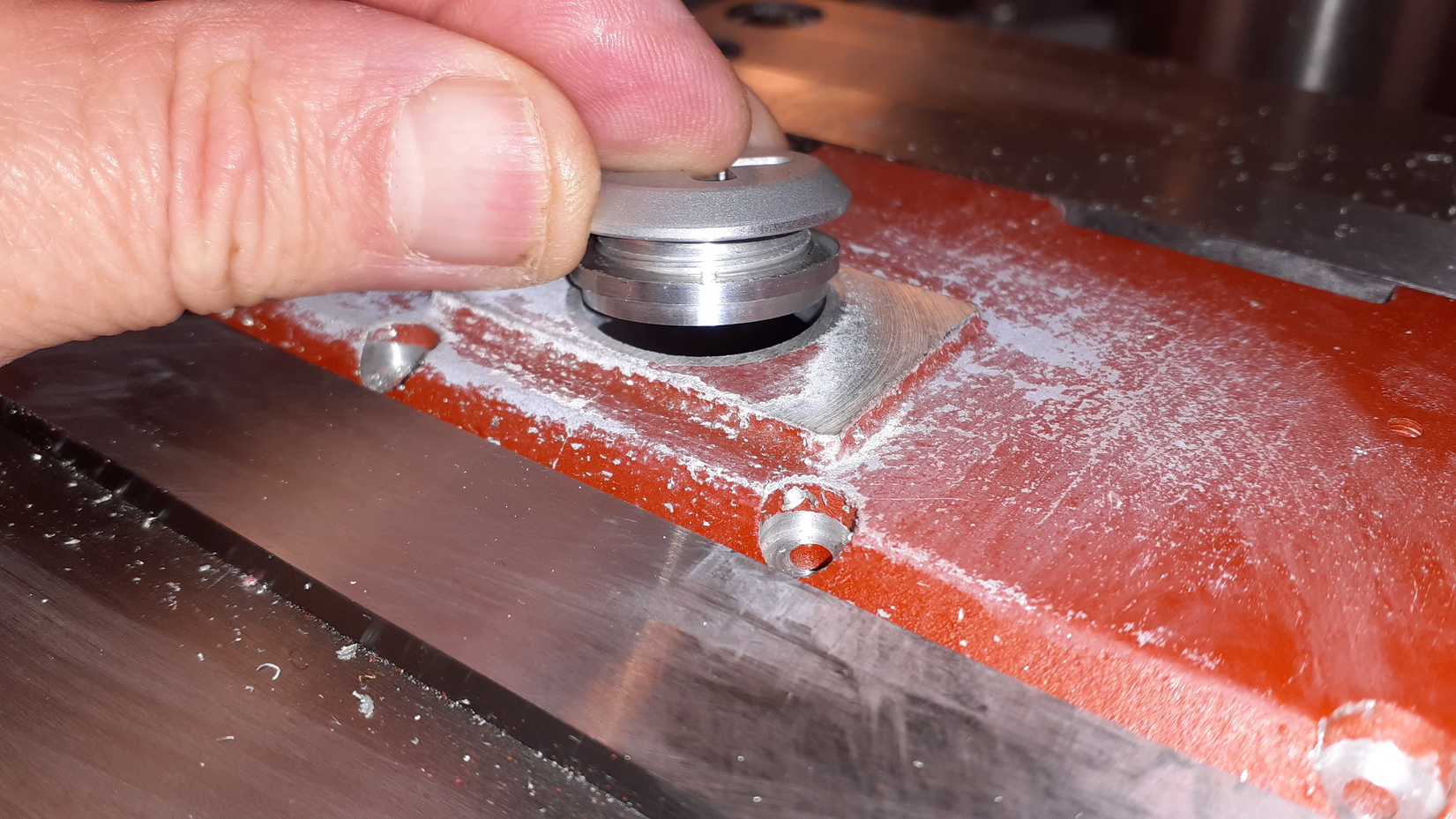

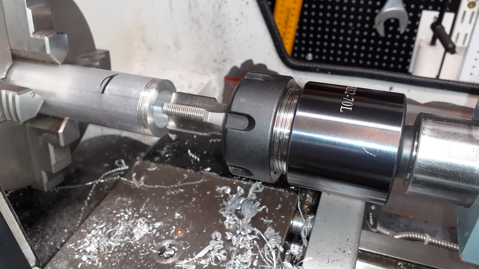

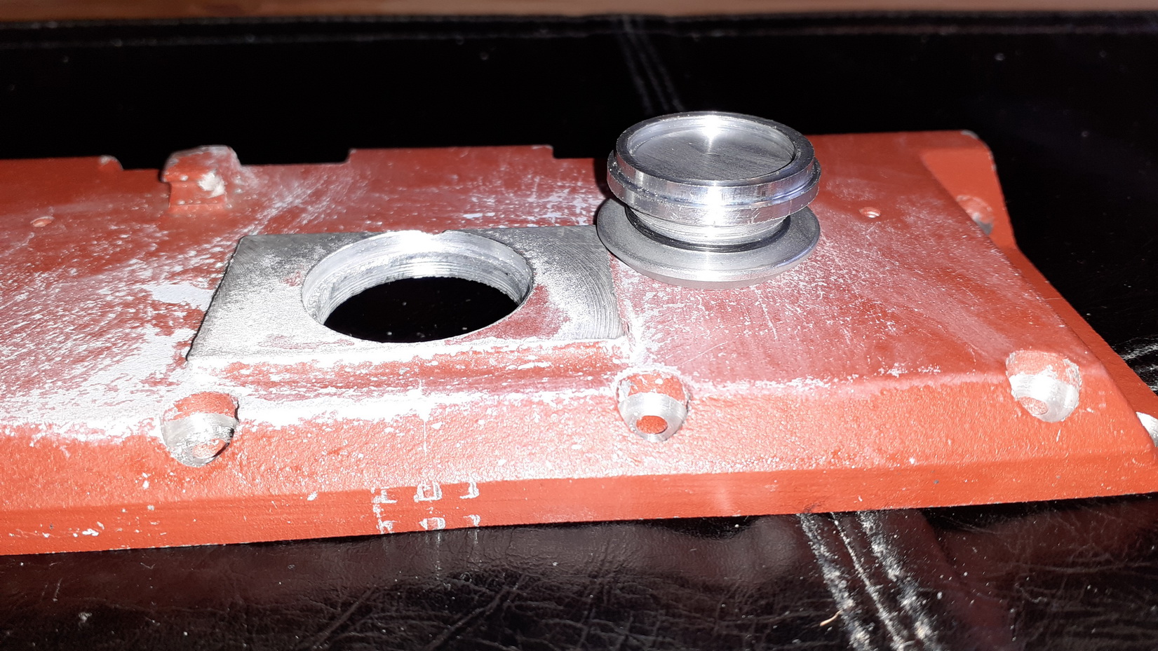

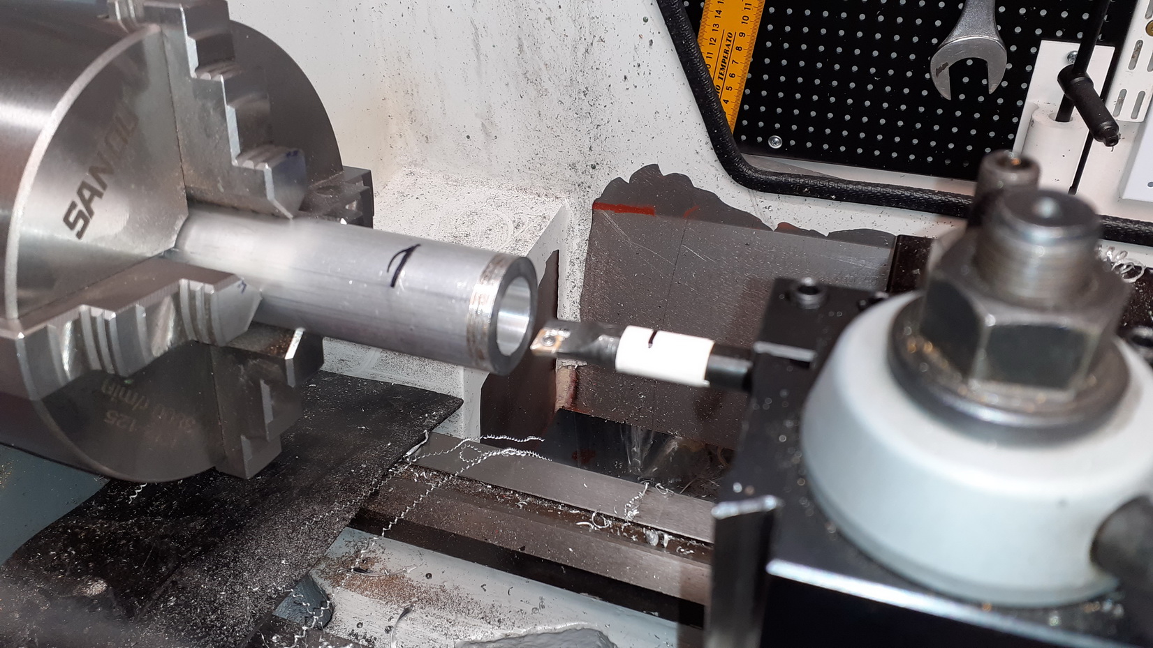

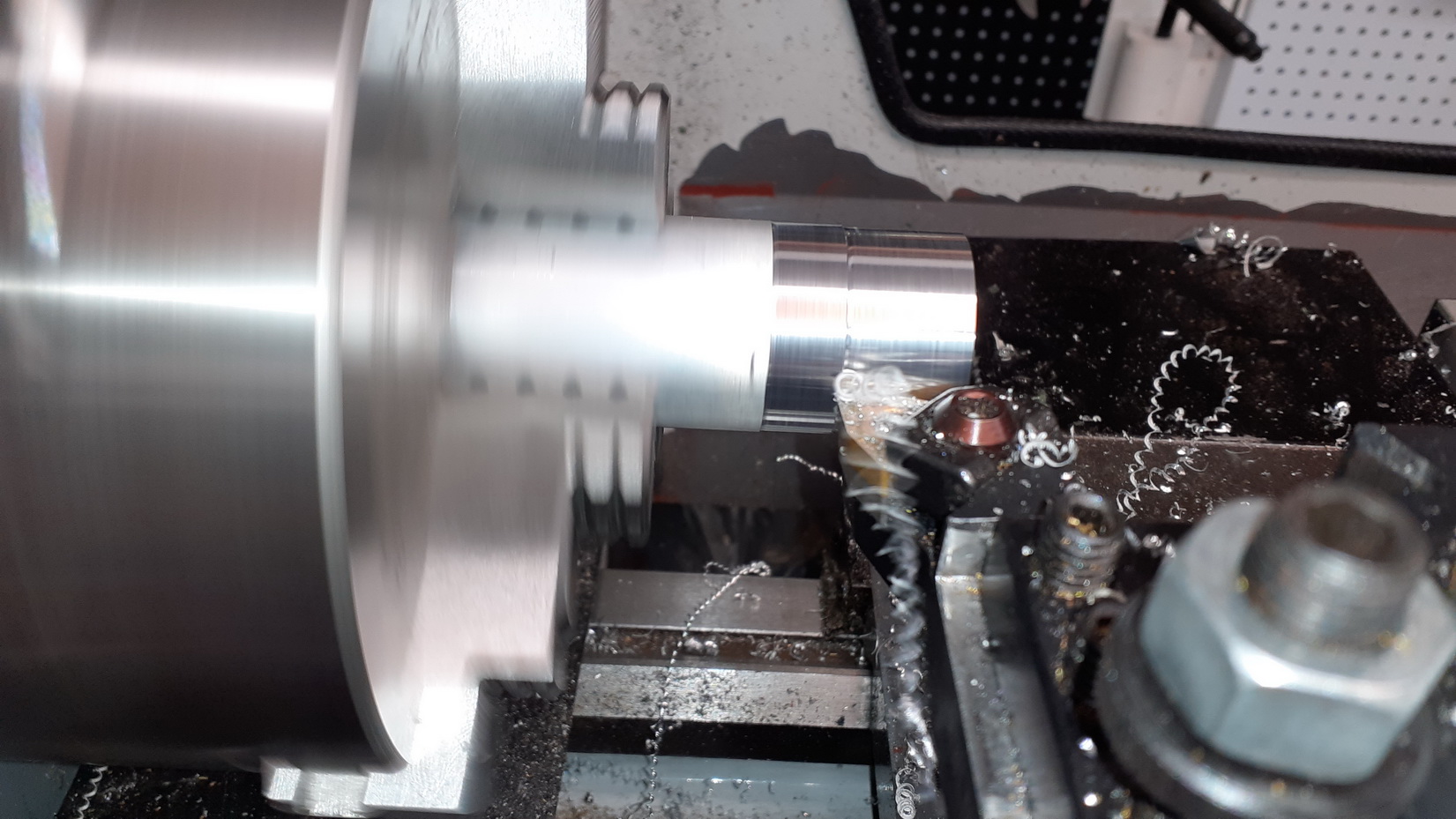

Alluminium är mjukt !! Smörja rikligt medans man svarvar !! Lager inte dumt !!!
Du kan även göra större glidklackar !

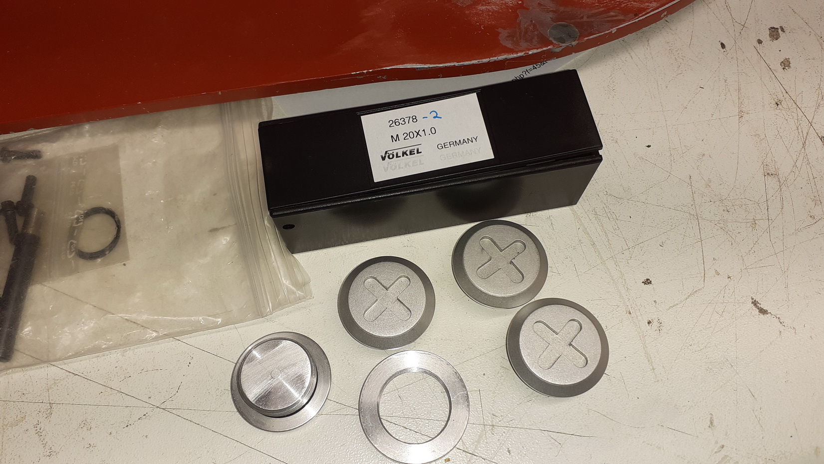

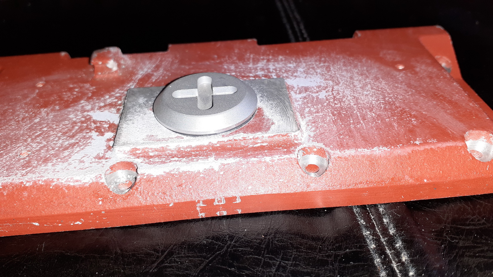

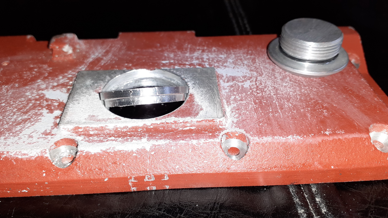

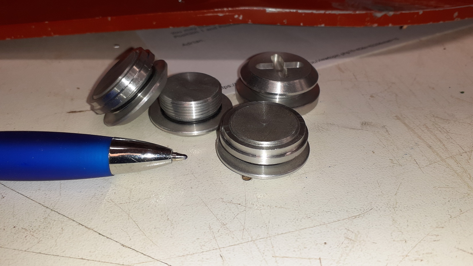

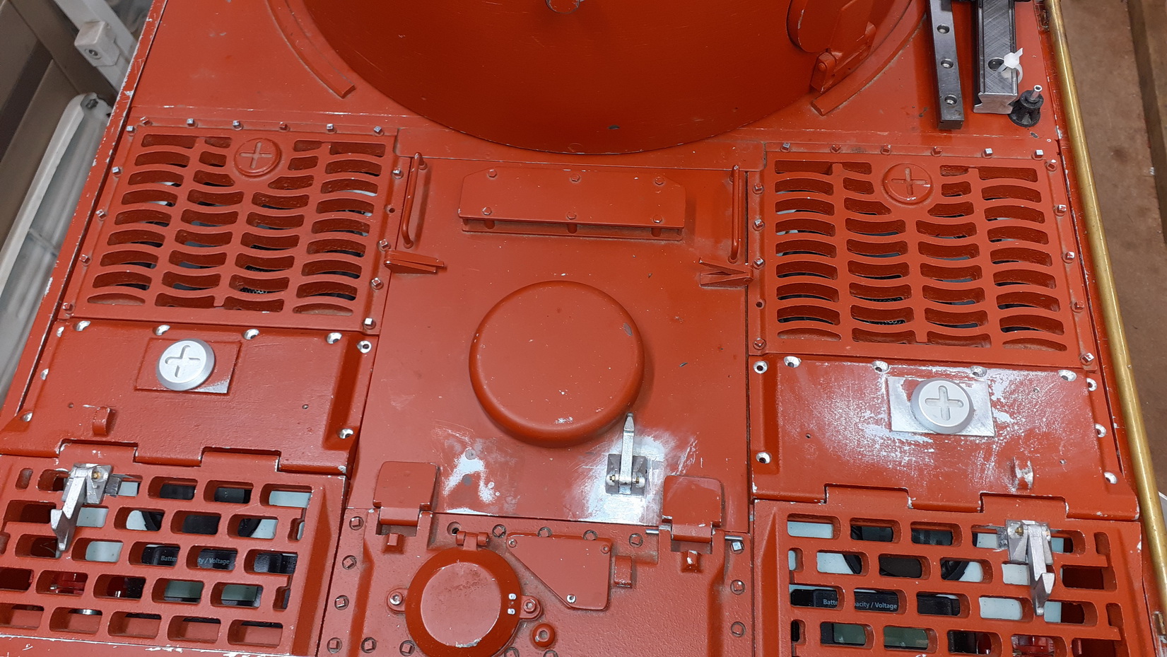

Nu är jag på G med att fixa de fula bränsle pluggarna på motor däcket.

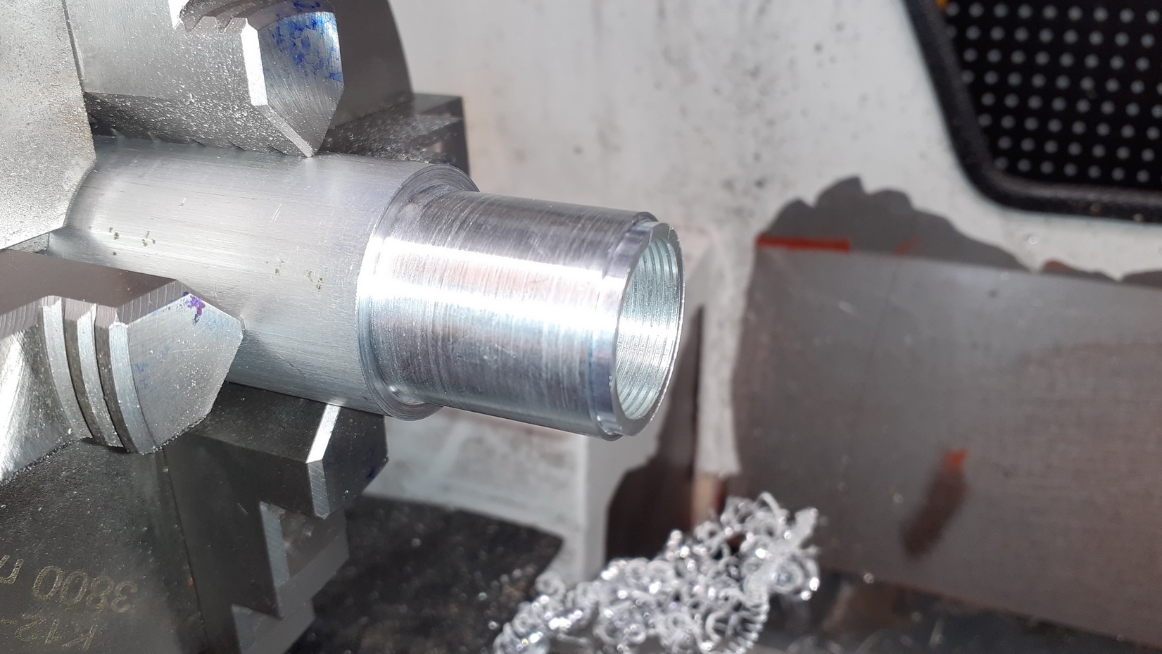

Blev till slut i aluminium, började med mässing med ändrade mig. (Lat)
Hade först tänkt och gänga med 2.0 i gängstigning för att det skulle gå fort att skruva dit dem.
Men den gängstigningen såg malplacerad ut i skala 1/6, så det blev 1.0 istället.
Har varit mycket pyssel med denna, o mycket nytt att prova och lära.
Kommer att kontakt löda ringarna på plats när det är dax.

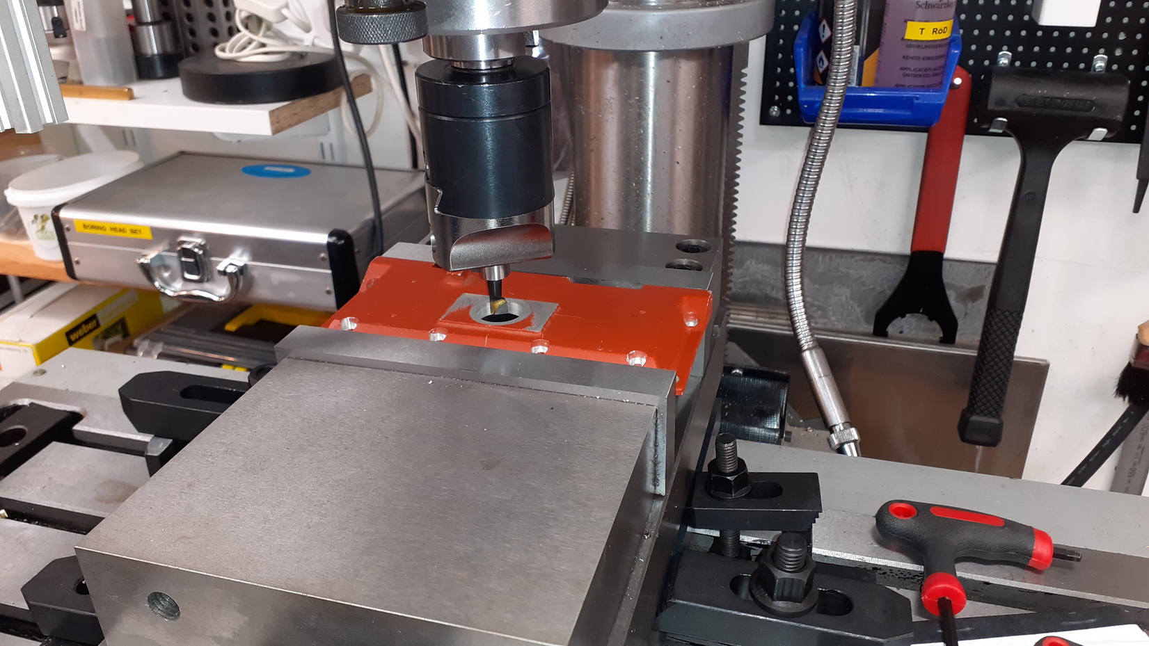

Nu är det bara 3 hål kvar att fräsa ur, så är detta klart.
Ha det bra där ute o var rädda om er.
Ps. Sten ska ha ett stort tack för att svara på alla dumma frågor, samt att han är tålmodig med mig.
Anders får ett extra tack för han höll tummarna, :lol:

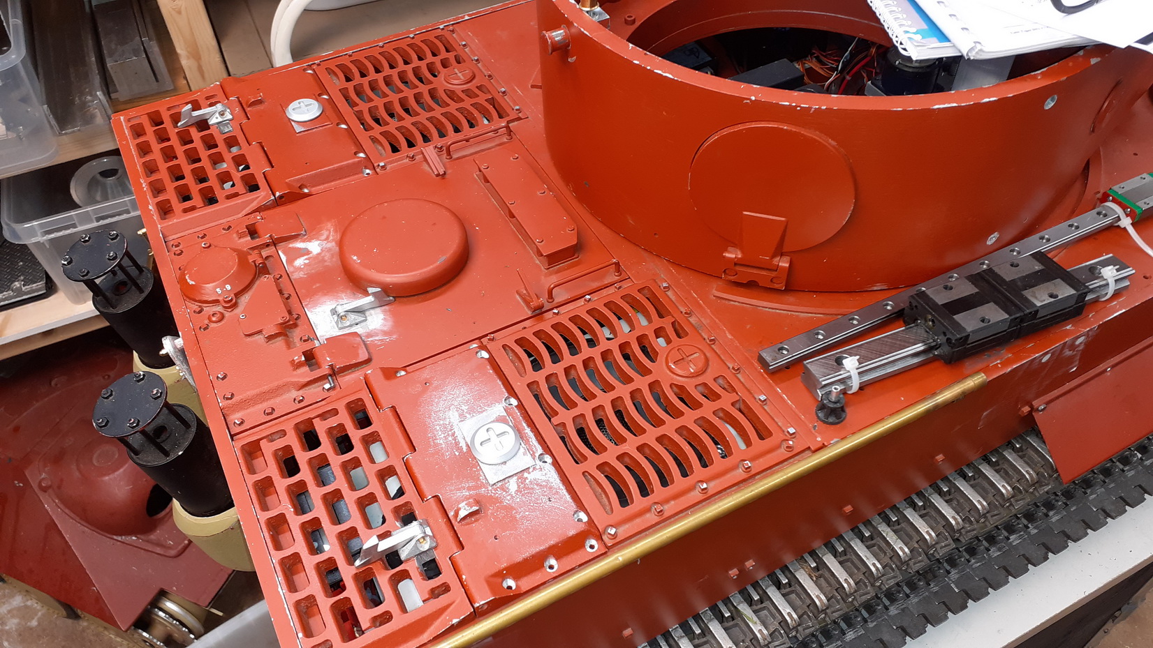

Rena verkstan !!! Profsigt the_man

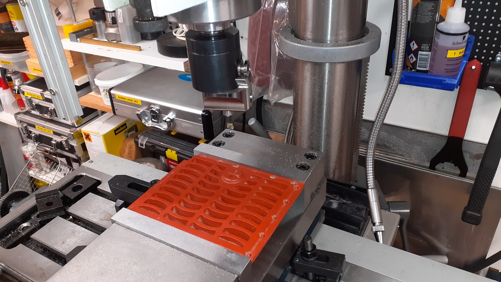

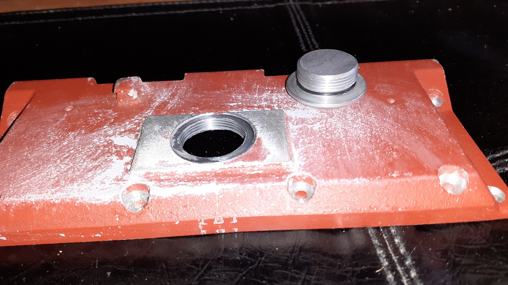

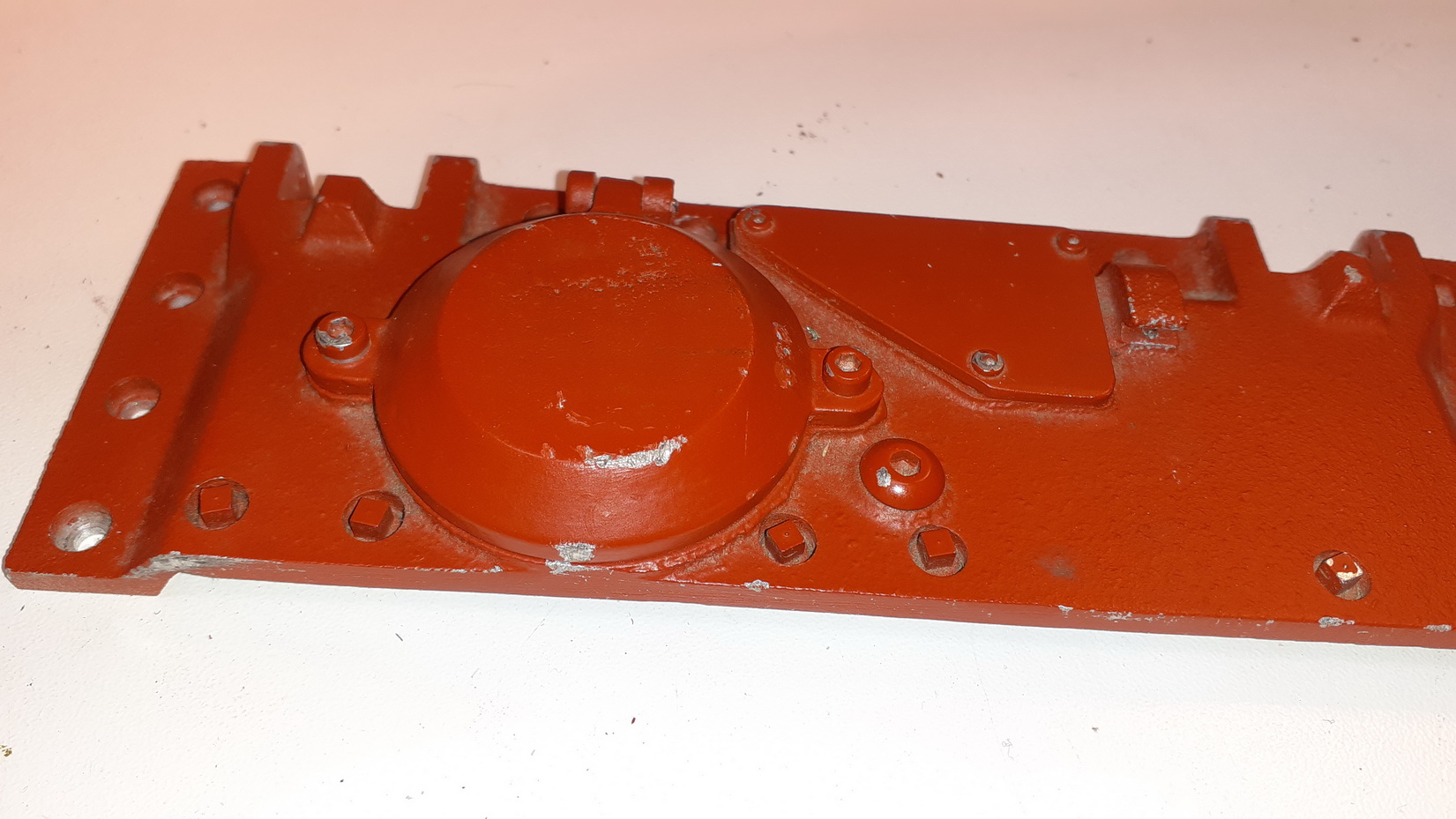

Nu var det lite tid till farsdags middag.

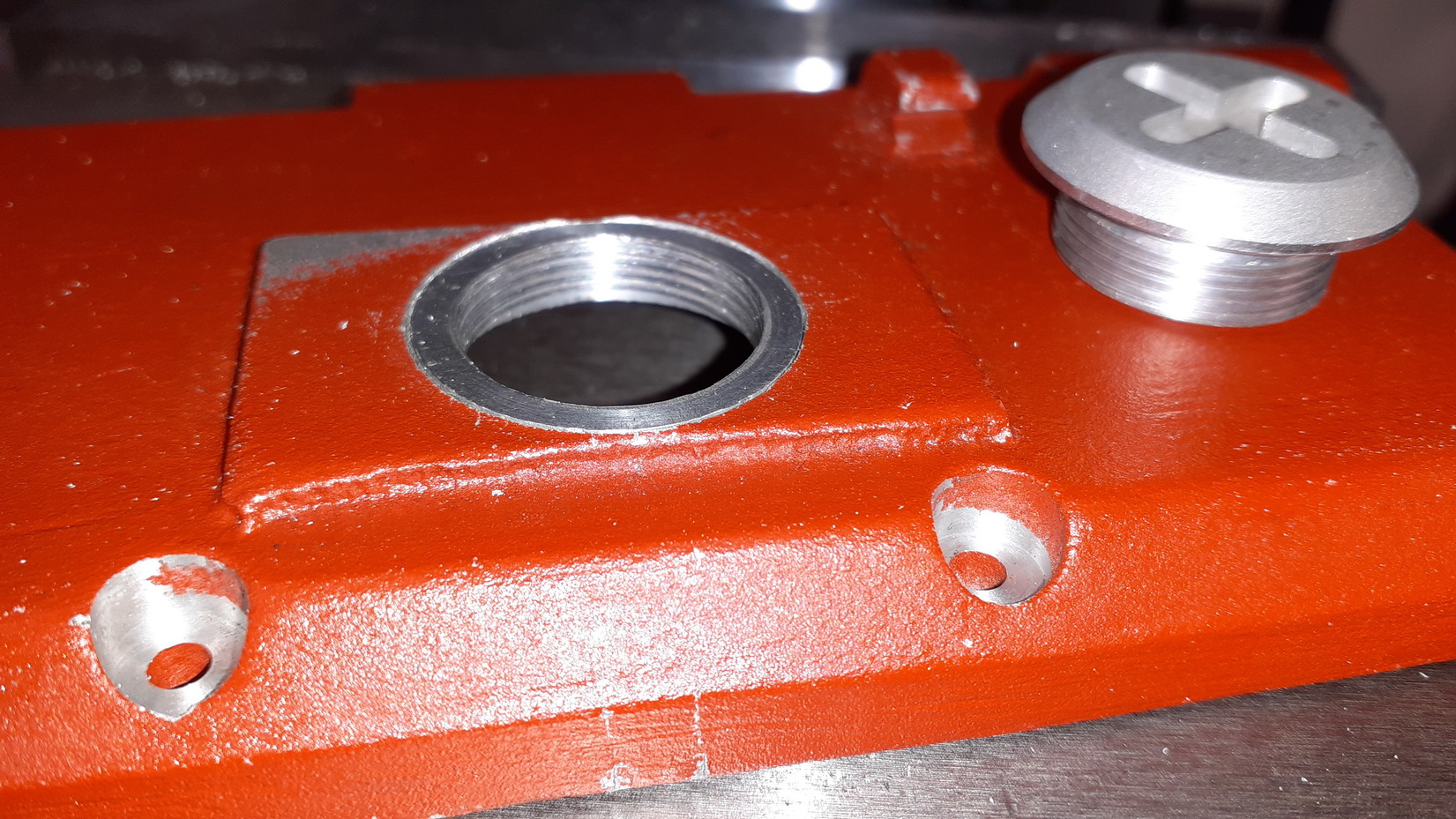

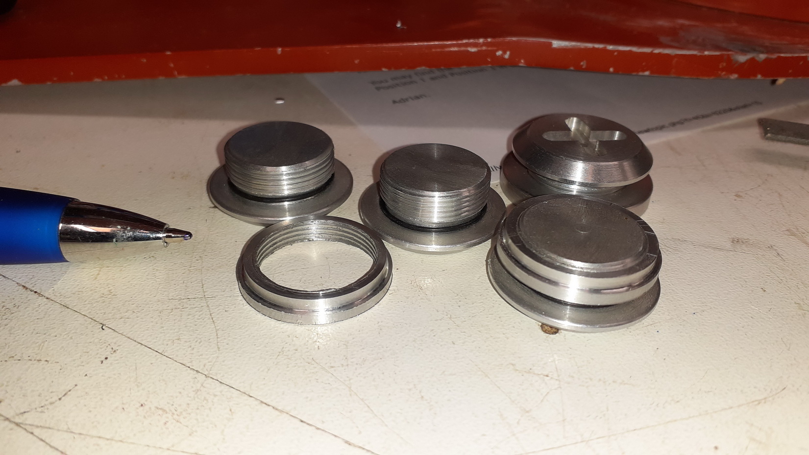

Passade på o lägga till lite bilder på senaste jobbet.

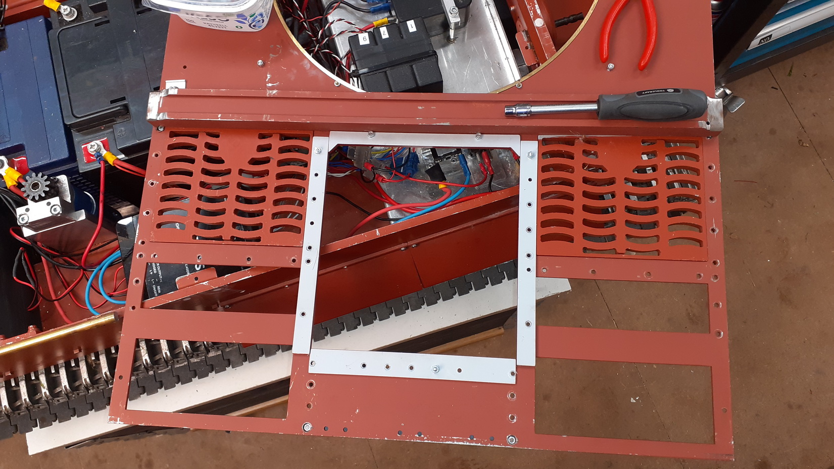

Och nu är det dax o plocka isär resten av motordäcket för att komma åt
de två sista bränslepluggarna.
Lite till idag.

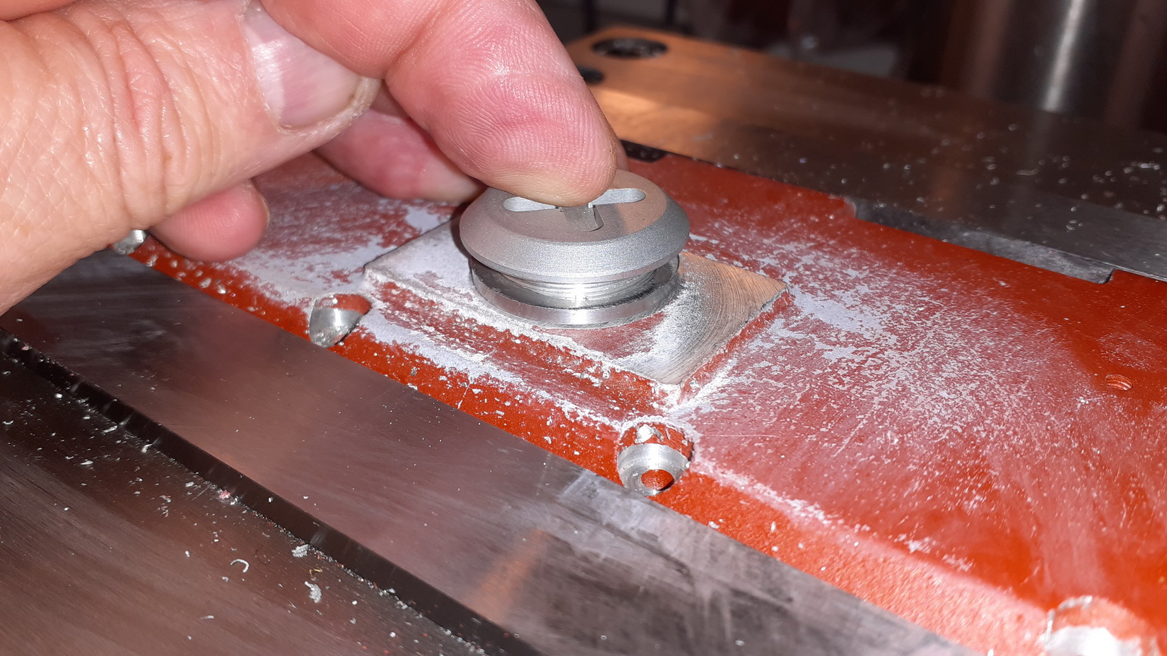

Blir och kontrollera lite fakta igen, tror att de främre bränsle pluggarna kan vara lite upplyfta.
Men får kolla upp detta.
Inspirerande !!! <>+
mrTyko wrote: ↑
November 8th, 2020, 3:29 pm
...tror att de främre bränsle pluggarna kan vara lite upplyfta.
De främre locken är för bensin. De bakre för kylarvätska (kylaren står upp rakt under locket).
De främre ska ha en svetsad krage runt sig. Gissningsvis för att man inte ska drälla bensin överallt. Det kan ju få lite olyckliga konsekvenser i en miljö där saker och ting fattar eld lite då och då.
[/quote]
[/quote]
Tackar för infon, nu slipper jag göra om o göra rätt. :thumbup:

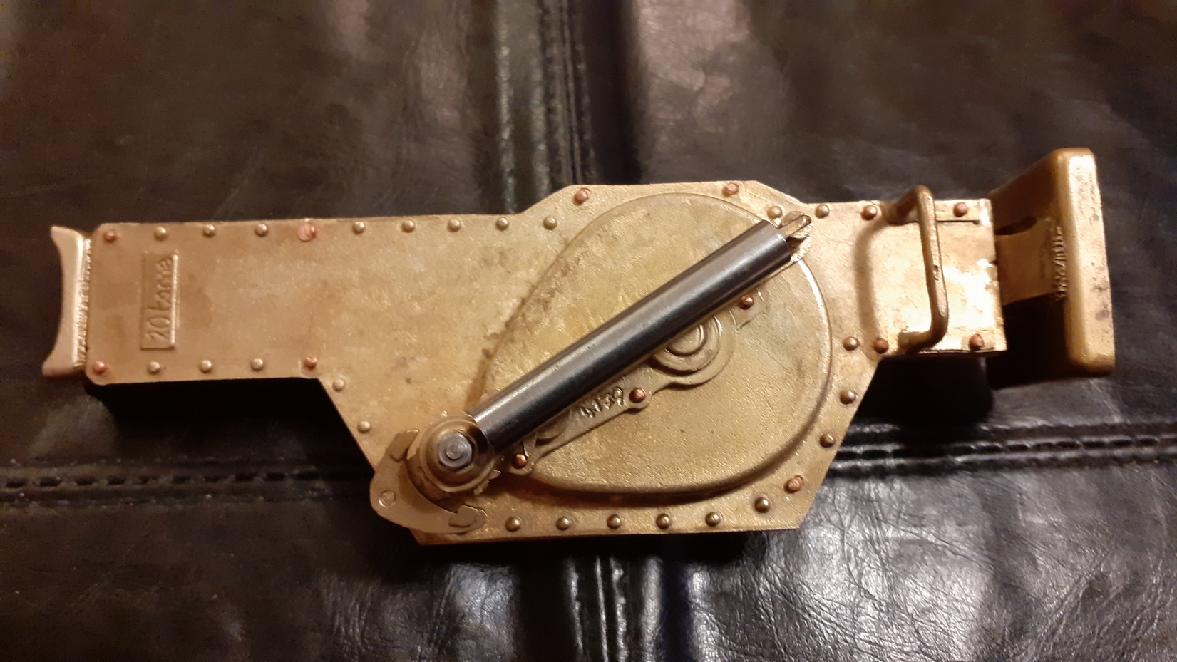

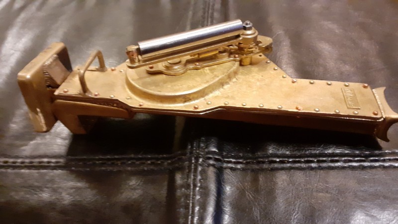

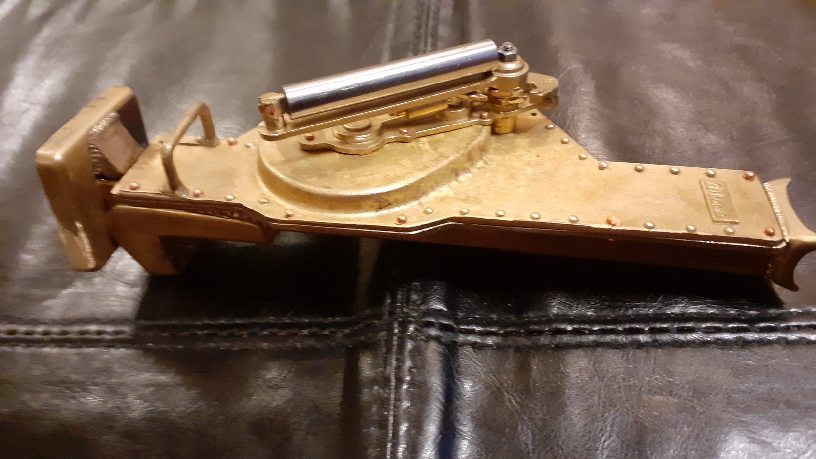

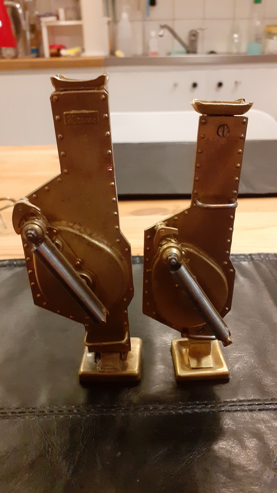

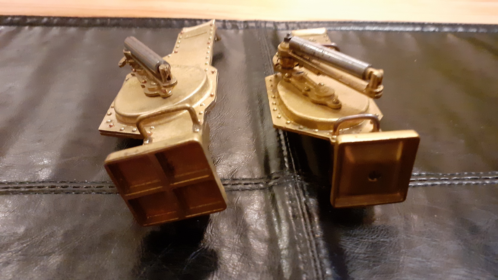

En ny 20 Tonne Jack till min Tiger, betydligt mer skala riktig än den första, och med rätt fot. Ifrån Mark Lawsson.
Här ser ni skillnad på storleken.
Stor skillnad !! Eller helt olika !! Men båda är fina arbeten... dyr kan tenkas 🙃😃

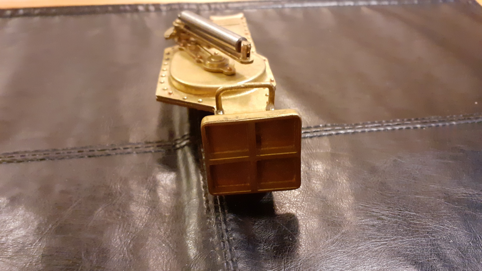

Tyvärr svårt att få på bild, så det syns bra.
Men driver och radio periskop printat i clear resin, och fått till det att det är helt genonskinligt där det ska vara så.
Mycket nöjd med exprimenterandet o att jobbet föll bra ut.
Nu ska väggarna på periskopet målas.

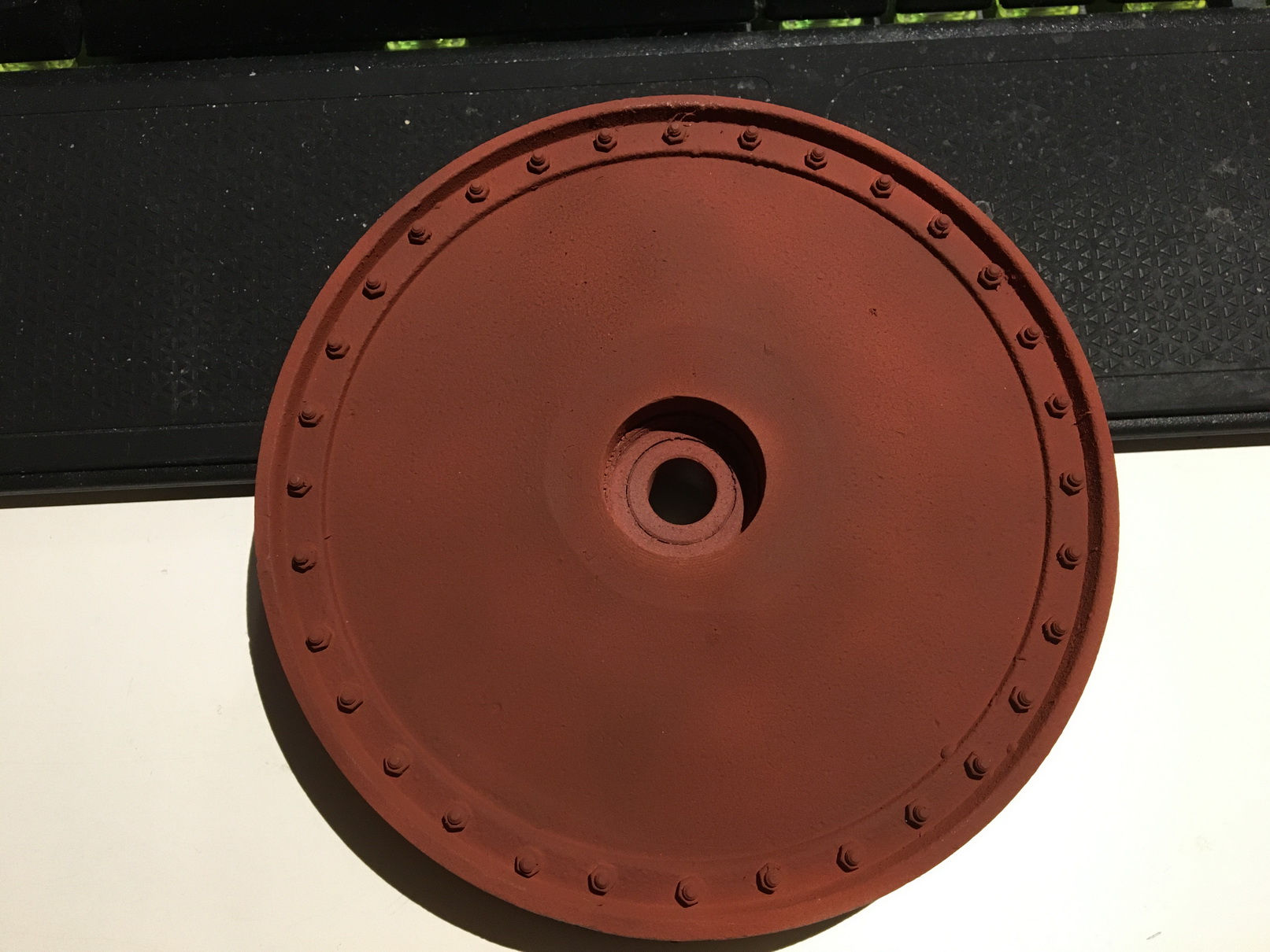

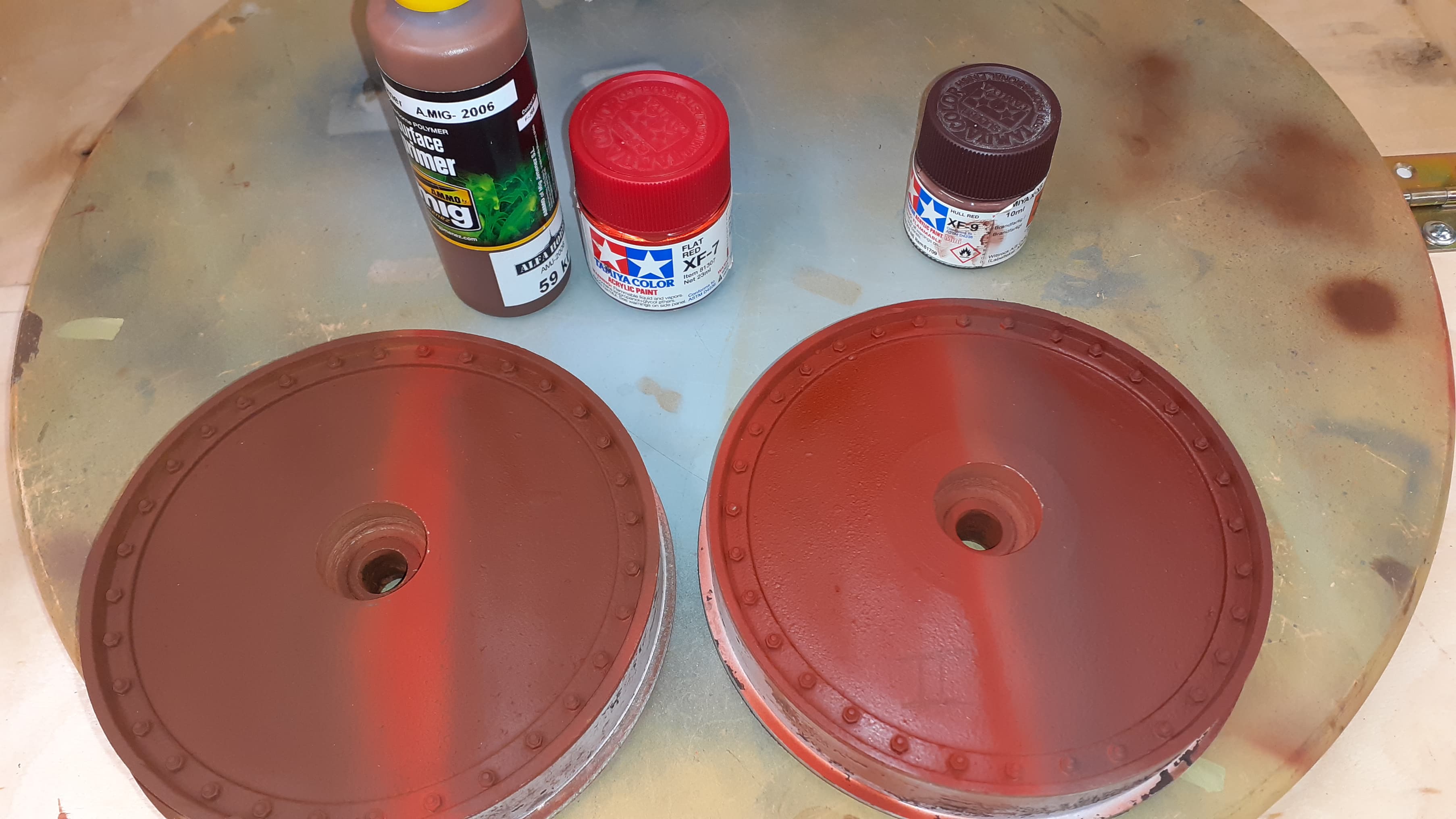

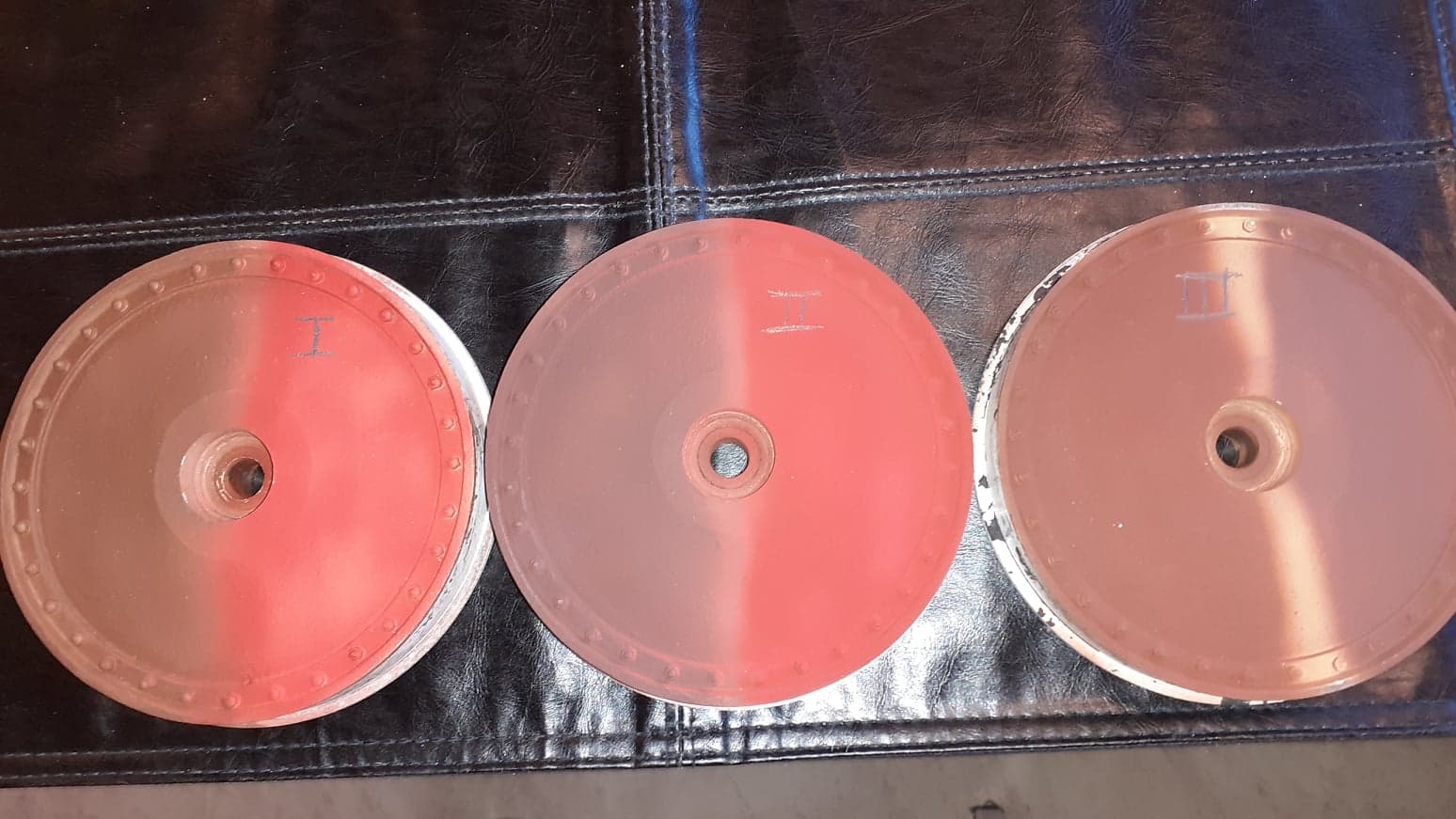

Har äntligen kunnat börja airbrusha igen, nu är dragskåpet på plats i min Mancave.
Nu börjar jakten och letandet för att hitta rätt eller någolunda rätt i alla fall.
Med att hitta en bra redoxide kulör som grundfärg till min Tiger.
Men som en klok person sa en gång: Try and try again. Så kommer man i mål till slut.
Men det är ju kul och testa o prova.
Det enda som gör ont är i plånboken efter alla färger man ska köpa. :lol: :lol: :lol:
Önska att jag haft plats för ett lackskåp. Lacka är skoj
Hej
Efter en Söndag i min cave och fortsatt blandandet med färger.
Så har jag hittat en kulör jag tycker tycker passar som rödoxide, den får duga för mig.
Vad gör inte lite thinner ångor för humöret. :lol:
